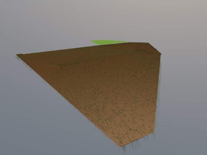

in realtà è un piano importato in C4d da archicad, che me lo vede come oggetto poligono.
come lo dovrei fare?perchè ha una forma irregolare.

io se devo modificare un piano o rifarlo uso o il comando piano e poi sposti i punti che ti crea la sua suddivisione o uso il comando spline

Ovvero?creo un piano, lo rendo modificabile e sposto i punti dove voglio?scusa ma non ho mai usato cinema per modellare lo uso solo per i render...

7bello ha scritto:Ovvero?creo un piano, lo rendo modificabile e sposto i punti dove voglio?scusa ma non ho mai usato cinema per modellare lo uso solo per i render...
esatto

fatto..effettivamente sembra andare meglio, ma in questo modo si capisce meglio quale può essere il problema...la mia erba cresce ha la radice che va verso l'alto, ma poi soffre un sacco di gravità...devia subito verso il basso..è per quello che non si vede. come mai?

non è che per caso hai spostato lo zero della barra del tempo?

risposta SIIIIIIIIIIIIIIIIIIIIIIIIIIIIIII è a 55!!!! lo vedo ora dalla tua penultima immagine. :)

ma porca .....!!!!! infatti ora funziona anche con il piano importato da archicad!!!Ma questo accade perchè?aspetta che mi spiego..la linea è stata spostata da me perchè sono un idiota,ma come mai se sposto la linea l'erba risente di questo "risucchio" gravitazionale?

il motivo è che nelle impostazioni dell'erba c'è la proprietà "dinamiche" se tu lasci ad esempio 55, ma le disabiliti, l'erba viene perfetta comunque. l'ho scoperto tempo fa dove avevo del fumo, e creandolo con pyrocluster mi abbassava tutta l'erba. se vedi ci sono pure filmati nei presettaggi di cinema dove hair collabora con la barra del tempo.
