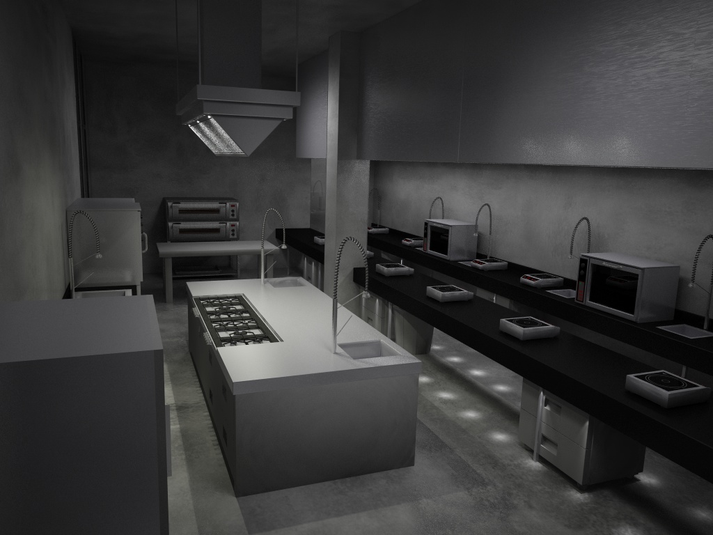

nexzac ha scritto:Ciao,
Lo guarderó meglio quando sarò al pc, Ora lo sto guardando Dal Cel... Cmq le ombre mancano, apparte quello ke dici x le luci di supporto, anche se a mio avviso non esistono fonti luminose ke nn proiettano ombre, mancano proprio le ombreggiature sotto I mobili...
Guardo meglio più tardi cmq ;)
grazie mille, hai ragione non esistono fonti luminose che non proiettano ombre nella realtà... provo a fare così, tolgo le luci di supporto e lascio solo le luci "reali" con le ombre.... così magari è più facile ottenere un buon risultato.
appena ho il render pronto lo posto :)

Re: [consigli] scena interna, cucina ristorante
Messaggio da paridevil »
posto la prima immagine con le sole luci di progetto, domattina posto da un'altra camera
Messaggi: 4888
Messaggio da nexzac »
ok...ora xò, prima di illuminare una scena, va scelta l'inquadratura secondo me...che poi anche qui dipende dalla finalità dell'immagine, cmq in linea di massima, prima scegli l'inquadratura, quindi di conseguenza l'illuminazione...
se decidi che vuoi usare l'illuminazione artificiale e basta, quindi quella che vedi nel render, allora forse dovresti valorizzarla di più e spararla un po' più forte...anche xchè al momento la scena è molto scura, specie x i materiali già scuri di loro...
se vuoi solo schiarire il tutto adesso come adesso ti direi di aumentare le luci, oppure di giocare un pochino con i parametri della camera (non troppo, anzi, al momento come sono?)

paridevil
Messaggi: 58
Iscritto il: mar lug 08, 2008 6:49 pm
nexzac ha scritto:ok...ora xò, prima di illuminare una scena, va scelta l'inquadratura secondo me...che poi anche qui dipende dalla finalità dell'immagine, cmq in linea di massima, prima scegli l'inquadratura, quindi di conseguenza l'illuminazione...
praticamente devo fare dei render per far capire la configurazione della stanza e giustamente anche per valorizzare alcuni elementi (tipo il piano cucina che è della Arcline), e pure qualche materiale (tipo il corian nero o nella variante grigia dei vari piani) quindi la mia difficoltà è quella di dover renderizzare più viste da posizioni anche opposte fra di loro. :roll:
cerco di seguire i tuoi consigli per migliorare l'illuminazione... per quanto riguarda le camere per ora i valori usati nell'esposizione sono:
Film iso 100, F stop 4, Shutter speed 200... c'è da dire che non sono ancora pratico con le impostazioni delle camere perchè non ho avuto ancora tempo di studiarle per bene e per dire il vero ho un po' di fretta (altrimenti mi ci sarei già messo).

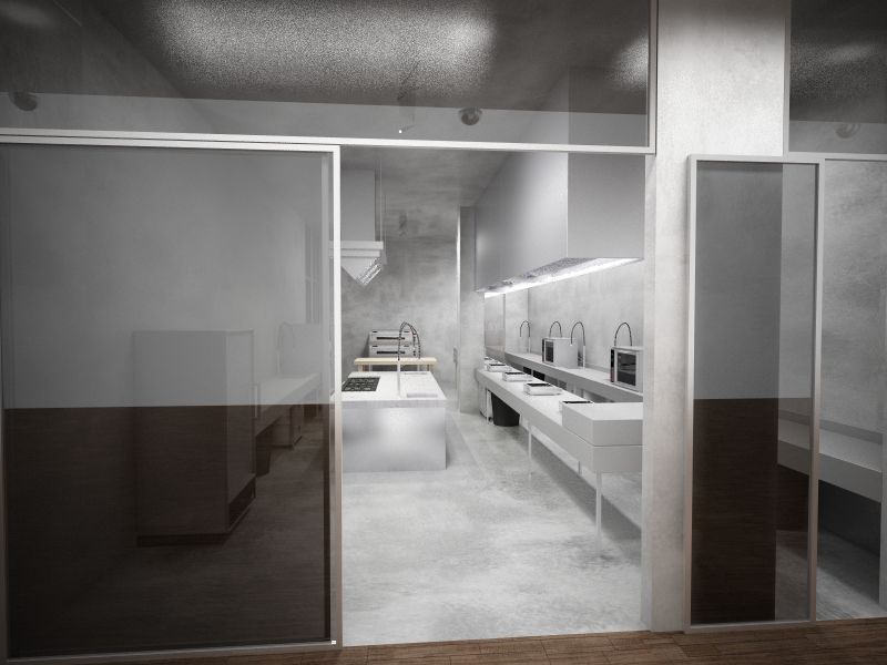

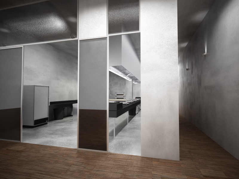

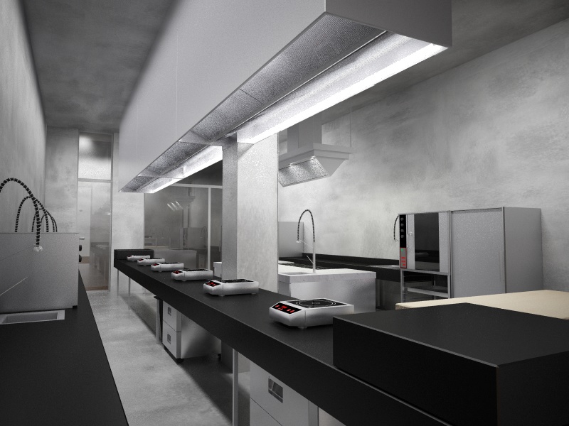

finito ragazzi! alla fine per l'illuminazione ho lasciato aperta una parete dietro la camera per avere parte dell'illuminazione dall'ambiente!
vi posto qualche render, ditemi che ne pensate :)
