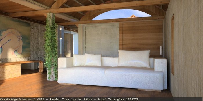

krone o seguito il tuo consiglio mantenendo l'iso fisso e aumentandolo fino a 300 con shutter speed 60 e f number 4....e non sembra male..cosa ne pensi???

I parametri non lo so, bisogna chiedere a 62VAMPIRO lui ha il libro segreto con quelli esatti e quelli sbagliati..... :D :D :D
l´illuminazione potrebbe pure andare, non conoscoscendo la geometria dell´edificio non so se é troppo o poco luminosa o l´effetto che vuoi raggiunger, per adesso sembra quasi un esterno, ma ci potrebbe stare, magari comincia a lavorare con il Color Mapping, é quello che ti da l´esatto bilanciamento tra highlights e parti in ombra.
I materiali hanno qualcosa che non va, soprattutto nei canali della riflessione per il pavimento e la scala di alcune texture.
Visto che sei agli inizi, utilizza materiali piú semplici (non necessariamente bianco neutro) togliendo per adesso riflessione e tutto il resto, considera solo il canale colore.

sai la maggior parte dei materiali sono stati presi facendo copia e incolla da altri progetti alcune provengono dal libro in pdf vray che o acquistato qui.....per questo i canali di riflessione e specularita sono gia impostati ....

ma sono impostati male..... la pelle sembra vernice e il pavimento assume un colore totalmente innaturale nella parte illuminata.
L´errore che fanno molti é di settare i materiali con set da studio (in genere una scatola chiusa illuminata da un dome HDRI e una luce area) che sono troppo diverse e particolari rispetto all´illuminazione data dal sun+skylight.
Questo sistema é nato con Maxwell e poi é stato copiato da tutti, con Maxwell funziona perfettamente (anche se i materiali metallici hanno comunque un aspetto abbastanza diverso con il daylight), con gli altri funziona meno soprattutto perché le luci sono differenti (Maxwell non ha luci area ma emitter).
Poi non é detto, molti fanno l´errore di modificare i materiali in base all´illuminazione, cosa sbagliata ma che su la singola scena puó dare i suoi risultati, non é detto che materiali cosí fatti funzionino poi su altre scene, proprio perché sono costruiti ad hoc per altre scene.

Ci sono un po' d cose che nn mi tornano in questi discorsi....
Sono d'accordo cn vampiro quando dice che i parametri sono sballati, ma non x quanto riguarda l'utilizzo della camera d vray....
È giusto imparare cn tutto quello che vray mette a disposizione...ma è giusto sapere che ciascuno di quei parametri hanno delle funzioni ben precise....
Ovvio che se metti quei parametri su una reflex la foto la fa lo stesso, mica scoppia...ma l'esposimetro che dice? E poi sei riuscito a mettere ISO a 50????
Cmq apparte questo, io ripartirei da capo nella scena tenendo la camera d default impostando le luci e poi caso mai correggere il tiro cn i parametri della camera...è una comodità mia pensare che i parametri di default diano l'esposizione corretta, quindi imposto le luci ad un tot, e se poi ho bisogno di schiarire o altro agisco sulla camera...
