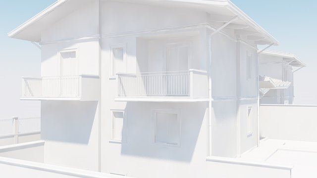

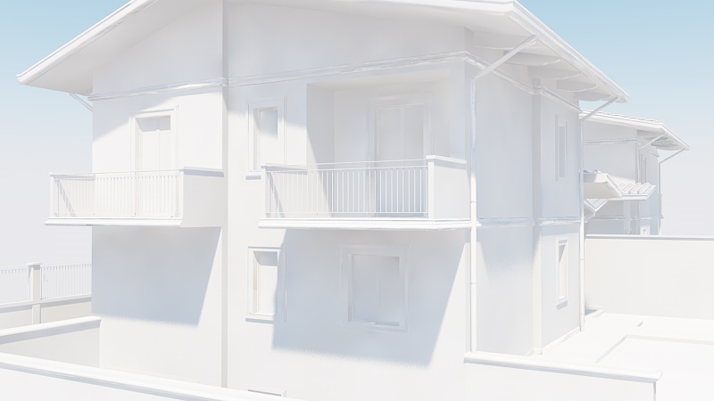

puoi provare una cosa, chiudi e riapri cinema...ogni tanto fa i capricci...e poi riprova...se i tempi sono lunghi, nella GI una temporaneamente un preset IR + LC very very fast.

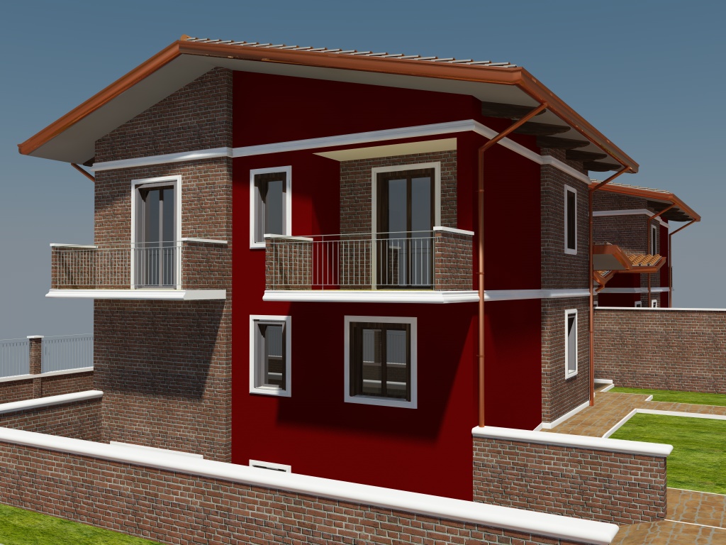

Re: bifamiliare
il rame l' ho scaricato dal forum,
l' erba , l' intonaco e le tegole li ho fatti io

so che c'è la frenesia di mettere i materiali, lo faccio sempre anche io, ma prima si deve sistemare la luce.
hai provato poi a verificare?

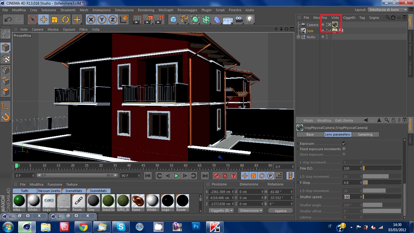

la prova l' ho fatta, ma non è cambiato niente

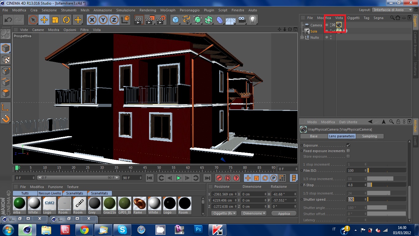

non hai atttivato la telecamera: il quadratino deve essere bianco e se noti il tuo è nero.
poi, con Fstop a 4 è troppo esposta. io ho provato con fstop a 6 e shutter speed a 180, per contrastare un po' di più.
fai delle prove però, e cerca la configurazioen che ti appaga di più
