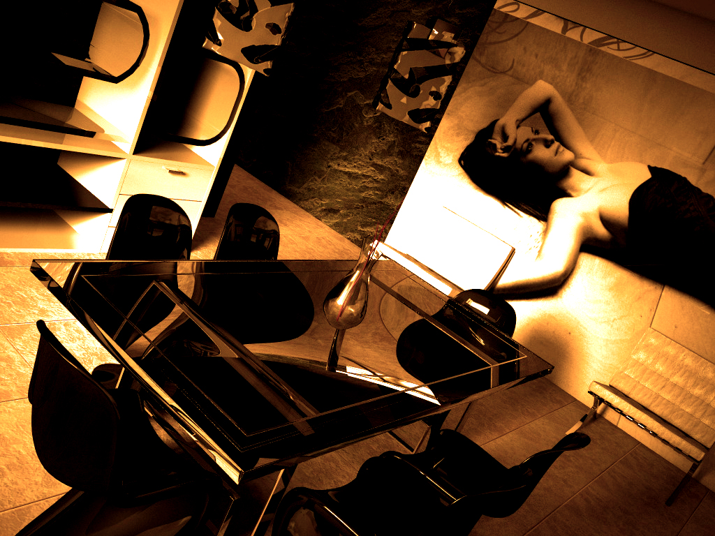

Black and white interior
Re: Black and white interior
poi ecco, come detto io non me ne intendo, e fossi in te ascolterei di più gli altri
Non so a dire il veroenzo_87 ha scritto:beh, io non sono un fotografo, ma se non mi sbaglio a volte la bruciatura eccessiva può essere voluta, per dare un certo tono all'immagine. a me personalme te piace, a parte la pietra verde, mi ricorda un po' quelle immagini scattate con luce al tramonto.
il bianco è quasi scomparso.....
comunque bella
vero, per quello che chiedevo se era voluto, nulla toglie che piace.la scena mi piace molto solo che forse stai un pò uscendo dal tuo titolo...........
però prova a seguire comunque i consigli di filippo :D
ogni consiglio è prezioso
Si LA MIA SITUAZIONE E' DEGENERATA AHAHAH kmq vorrei provare a seguire il consiglio di filippo....solo che non so in che modo....ASPETTANDO CONSIGLI PROVO A RITORNARE ALLA TONALITAì DI BIANCO....WORK IN PROGRESSenzo_87 ha scritto:vero, per quello che chiedevo se era voluto, nulla toglie che piace.la scena mi piace molto solo che forse stai un pò uscendo dal tuo titolo...........
.FiLiPpO92 ha scritto:è strano l'effetto della luce, c'è troppo contrasto. Ci sono zone sovraesposte e bruciate, e alcune sono scurissime, io direi di rivedere un pò l'illuminazione senza materiali così vedi bene che tipo di illuminazione vuoi dare
qUINDI COSA MI CONSIGLI DI FARE?tu cosa cambieresti?cioè io ero partito coi materiali perchè mi piaceva in linea generale l'illuminazione di partenza....ma se hai qualche consiglio più specifico su come impostare la scena mi sarest di aiuto....del tipo cosa faresti tu se avessi una scena del genere? porteresti più illuminazione dal corridoio meno dalla finestra....in quel senso li GRAZIE IN ANTICIPO XD
ok testo un pò di cose sulle luci work in progress....se ti dico che essendo ai primi render non so cosa sia il color mapping mi insulti? xdFiLiPpO92 ha scritto:bisognerebbe cercare di bilanciare di più la luce con il color mapping, lavora su questo, prova diversi tipi e regola a dovere i valori
allora, vai nei settaggi di render, alla voce vraybridge.
ci clicchi sopra e poi osserva quello che ti compare a destra, noterai che c'è la voce color mapping. guarda su cosa è impostato( ad esempio rehinard, o exponential, oppure linear), a vedere così sembrerebbe un linear, essendo molto bruciato, potresti fare una prova e mettere exponential lasciando i valori di default.
potrei dirti di modificare anche i valori della camenra fisica in seconda opzione, ma facciamo una cosa per volta
