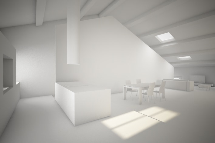

Messaggio da morsia85 »
non sò..è cambaito qualcosa?? :o :o :o :o
62VAMPIRO
Messaggi: 3807
Re: prova interno, mansarda
Messaggio da 62VAMPIRO »
Sostanzialmente no, è cambiato pochissimo. Però non preoccuparti eccesivamente, per ora, se vi sono angoli bui, nel senso che se hai deciso che quella stanza deve avere quelle finestre posizionate in quel modo, allora la conseguenza da accettare è che vi siano effettovamente degli angoli bui o meno illuminati di altre parti. Aumenta l'intensità delle Area e cambia il Color Mapping ad esempio in Exponential e 3,6 e 1,8 con Gamma a 2,2 e LFW attivo (disattivando quello di Cinema). Prova così per fare un test e vedi come và...............
ok, una domanda dove lo trovo LFW di cinema che dici di disattivare'??? :-(( :-(( :-((
sn un po stretto con i tempi... :P ho il permesso di mettere le txture????? :lol: :lol: :lol: e vediamo come và?
Edit>>Project Settings>>tab Project Settings>>togliere la spunta da "Linear Workflow"
Va bene: ma solo per questa volta siamo magnanimi. In uno slancio di generosità senza precedenti ti accordiamo il permesso per mettere i materiali :lol: :lol: :lol: :lol: :lol: :lol:
non ce l'ho quella voce lì..... :? :? :?
(è la versione 11 forse è diverso :shock: )
ci sono dei parametri:
frame rate 25
min 0 F
max 75 F
level of detail 100%
c'è solo una spunta "use render LOD for editor rendering"
:roll: :shock: :roll: :shock: :roll: :shock: :roll: :shock: :roll: :shock:
62VAMPIRO
Messaggi: 3807
Caspita! Nella versione 11 non c'è: avevo dato per scontato che avessi la 13 o la 14. E questo perchè non scrivete mai la versione che usate. Se lo indicate non è che scrivete una formula magica che vi sprofonda all'inferno :@ :@ :lol: :lol:
Cmq non importa: non lo hai e và bene. Non ti resti che fare anche quel test con l'LFW di Vray attivo con le impostazioni che ti avevo suggerito, poi vediamo.............

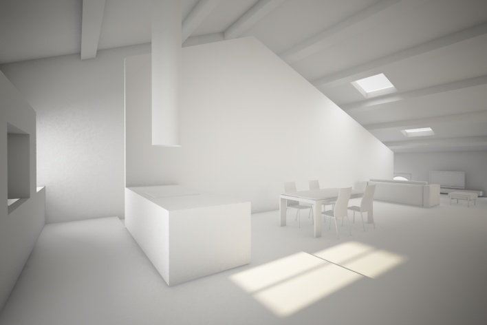

ecco fatto con anche i materiali.........che disci????? qui iniziano i veri problemi.... :@ pfiu

Messaggio da Platone »
il senso della nervatura delle travi del tetto è sbagliato.....cambia sesno di orientamento...mentre il pavimento non si capisce molto ..quale sarebbe la tua intenzione?

Messaggio da Mandoline »
Seguo con molto interesse il tuo lavoro.. mi piace.. :)
Ma ho solo una domanda... ma sono giusti i travi messi in quel modo?... secondo me vanno messi perpendicolari al colmo e non paralleli... io li ho sempre visti e fatti dal colmo del tetto fino ad appoggiare sul muro..
