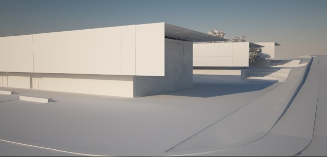

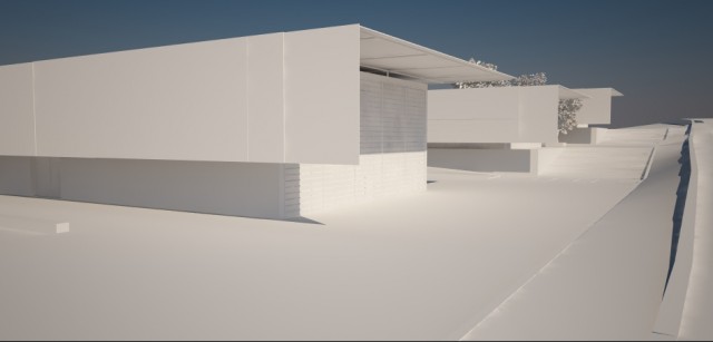

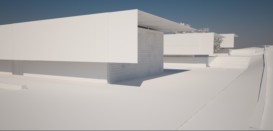

ho fatto diverse prove...con ombre diverse...quale è la migliore?
62VAMPIRO
Messaggi: 3807
Re: migliorare i render
Messaggio da 62VAMPIRO »
Nessuna delle tre, senza i materiali. Ad occhio la prima, però poi dipende una volta applicati i materiali cosa esce e quindi tra le tre vedere un pò quella che ha resa migliore................

inizio a inserire i materiali allora...mi era stato chiesto di iniziare a dalle luci senza meteriali.............

Un consiglio.... quando posti delle immagini per avere dei consigli, conviene sempre inserire un pò di info tipo : setaggi luce, camera, color mapping, ecc... Per esempio, non hai ancora spiegato che tipo di camera stai usando e che setaggi.....
Poi, bisognerebbe capire che tipo di luce preferisci ottenere, perchè nelle ultime tre hai tre luci diverse con colorazioni diverse e inclinazioni diverse....
Personalmente io userei la prima delle ultime 3, come orientamento del sole e lo porterei sui 50-55° di inclinazione. Poi nel Sun imposti un size multiplier a 3 e provi con una physical camera con setaggi di default. Color Mapping Reinhard 1.1/0.3/2.2 e LWF attivo (previa disattivazione di quello di cinema). Vedi cosa salta fuori..... Se troppo scuro o chiaro regoli solo con la camera!
Spero di esserti stato utile.
Ciao ;)
