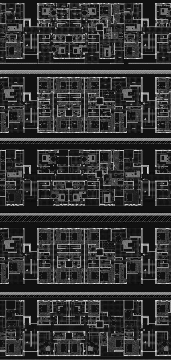

Ciao Santo_83. Sono curioso di capire come hai realizzato internamente questo edificio. Oso troppo se ti chiedessi di mettere qualche immagine di piante e sezioni, per favore? ;)
Santo_83
Messaggi: 193
Iscritto il: ven giu 10, 2011 4:31 pm
Re: Animazione Architettonica Vray
Messaggio da Santo_83 »
Certo, no problem!! allego un paio di immagini, per qualcosa in piu puoi dare un occhiata a questo link del mio portfolio virtuale
