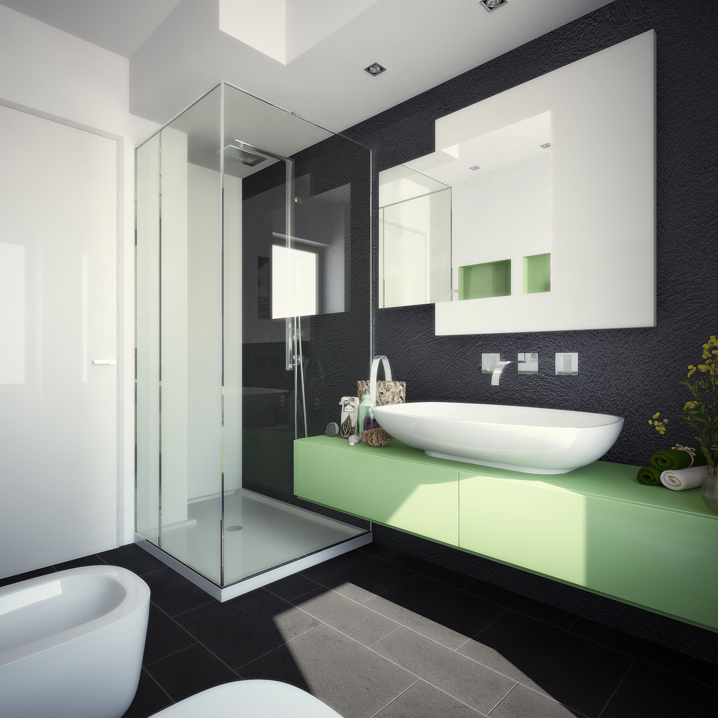

galluppi ha scritto:metti 1-1-1, leva linear work e se necessario regola lo shutter speed della camera per aumentare o diminuire la luce
le luci area prova a dare un 3/5% di azzurro SE metti l'infinity senza sun e sky.
Ho provato ad usare solo infinity senza sun e sky con exponential 1-1-1 ma a mio parere rimane un pò piatta,probabilmente sbaglio le regolazioni dell'intensità della luce.
a parte il bump ancora eccessivo della parete nera ed il riflesso che ho già corretto sulla maniglia della porta posto un altra inquadratura...il bagno è molto piccolo e per non inquadrare solo il lavabo ho dovuto usare il grandangolo.. pfiu :-((

Ciao, per evitare il grandangolo e usare una focale che non distorca troppo 50-70 mm metti un vray tag compositing su una delle pareti per poter inquadrare la scena dal "di fuori" spuntando l'opzione "visibile alla camera".
Per la luce inserisci una luce area alla finestra con una suddivisione delle ombre 12-24' e fai prove sulle intensitá per dare chiaroscuri alla scena.

Grazie !! disabilitando visible to camera il muro è invisibile solo quando lancio il render ? nell'editor lo continuo a vedere giusto ? :roll:
Sto usando una luce area portal alla finestra con suddivisione 32.

Chiaro che lo vedi ma se rendi rosso il pallino superiore a DX del muro (semaforini c4d) non lo vedi nella scena e nel render !
