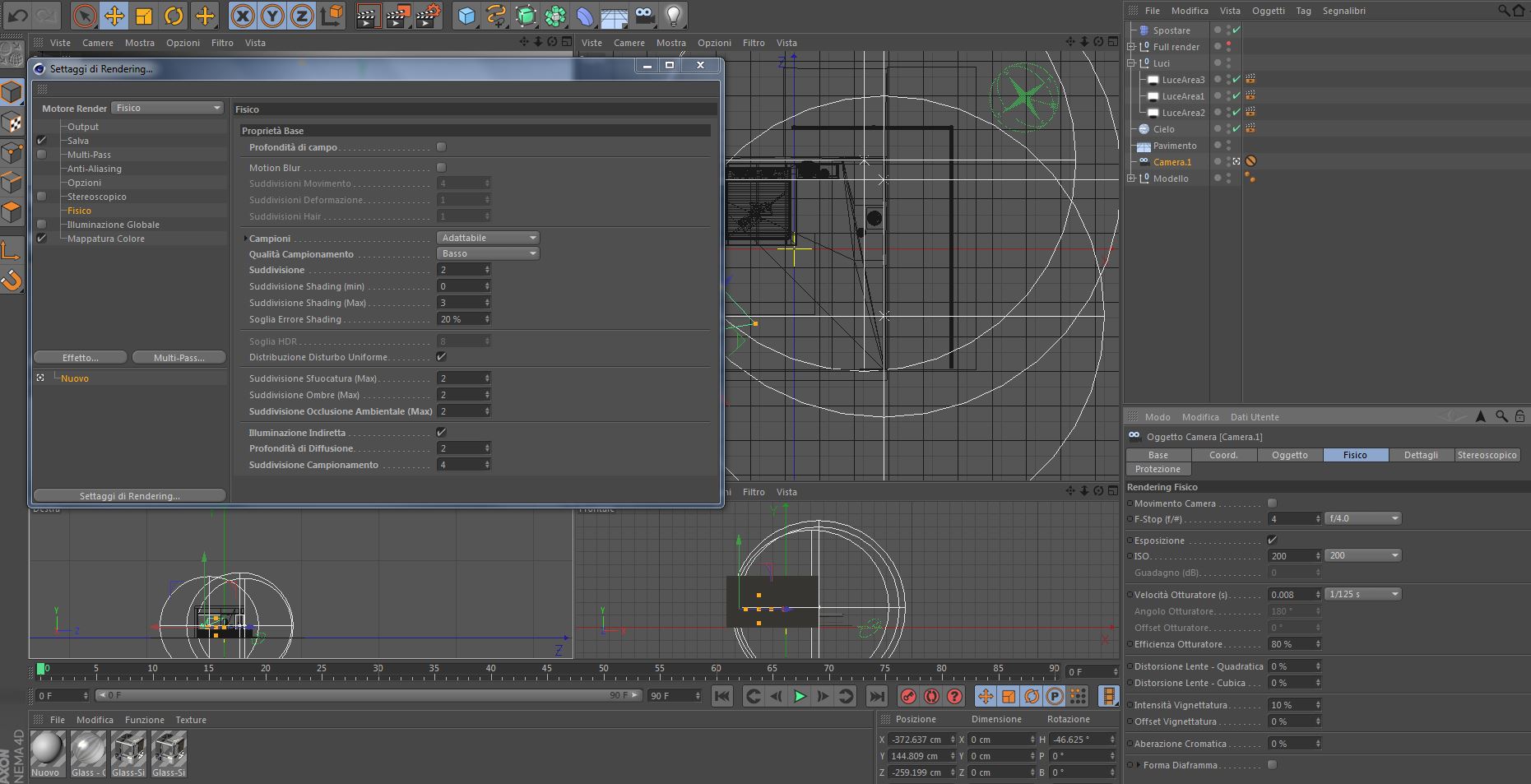

Dico semplicemente la mia opinione.............
Essendo una immagine statica non userei la Camera Fisica e questo perchè non che sia proibito, ma perchè và anche settata adeguatamente (vedi info di FofoC4D) essendo una vera e propria macchina fotografica (nei suoi parametri). E quindi si aggiungono parametri da impostare che richiedono un nimino di conoscenza del campo fotografico (come impostare una fotocamera in manuale) che non sono necessari essendo una scena statica.
I parametri che impostato sono altini, considera anche che non ci sono ancora i materiali.
Il Diffuse Depth và al massimo a 2 (genericamente). Questo valore definisce i rimbalzi del raggio di luce dagli oggetti presenti in scena. A 1 si ha un'illuminazione diretta, a 2 l'illuminazione verrà calcolata come illuminazione indiretta, cioè viene calcolata anche la luce emessa dagli oggetti in scena, i quali riemettono (per dirla terra-terra) parte della luce che li colpisce.
Un valore più alto di 2 non ha molto senso (magari in casi peculiari, e questo non lo è).
Il Sampling Subdivision è il numero dei campionamenti: più alto è il valore meno grana si avrà nel render finale che sarà più omogeneo. Questo valore và usato (in genere) come potenza di 2: 2,4,8,16,32,64 ecc...ecc....
Ovviamente più alto è il valore più complessi sono i calcoli e più i tempi si allungano, ma più compatta e meno granulare sarà l'immagine finale..............

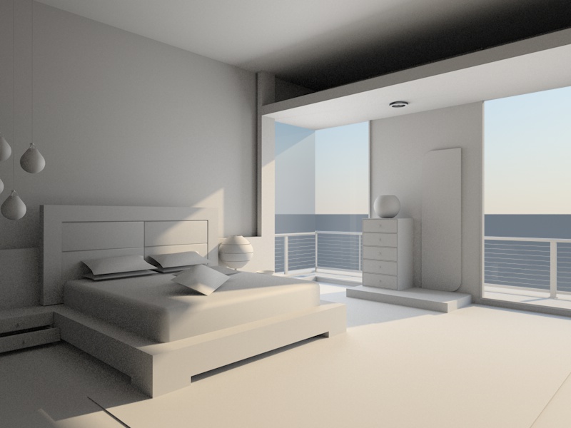

Grazie a tutti per i preziosi consigli e informazioni; sicuramente adesso comincio a capire molto di più delle definizione dei settaggi.
Ultima prova dell’illuminazione, cosi comincio ad applicare i materiali.

Bene direi: se confronti questo render cvon il precedente e con gli altri vedi come quest'ultimo sia migliore come coerenza. Adesso puoi andare coi materiali...........

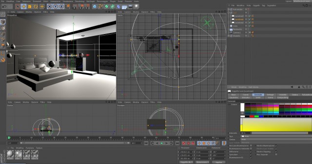

Ciao Giobbe,
Ecco i settaggi delle luci, del rendering e della camera fisica:
La decadenza è lineare ( appena ho finito di mappare gli oggetti, farò una prova anche con quadrato inverso)
Sicuramente ci sono valori che andrebbero cambiati, ma essendo la prima prova che faccio, adesso vorrei vedere in complesso il risultato, i settaggi, mappatura e i tempi di render; poi sulla prossima prova …. cercherò di capire ancora di più sulle finiture e dettagli
