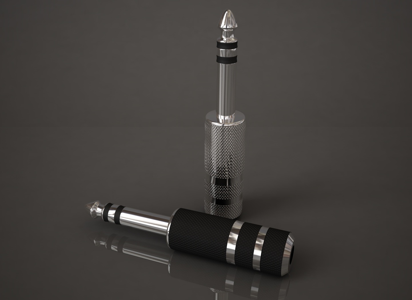

posto inoltre un'altra scena, totalmente diversa e molto più semplice, la quale ho renderizzato sia col View Dependant che senza, effettivamente qui la differenza si nota.
il displacement è satato utilizzato soltanto per il jack completamente in metallo, quello in piedi, nella parte "ruvida".
ho provato ad utilizzarlo anche nella parte di gomma di quello orizzontale ma mi venivano strane strisce ed ho preferito utilizzare una semplice mappatura con diffuse, specular e bump, diminuendo tra l'altro notevolmente i tempi di rendering.
