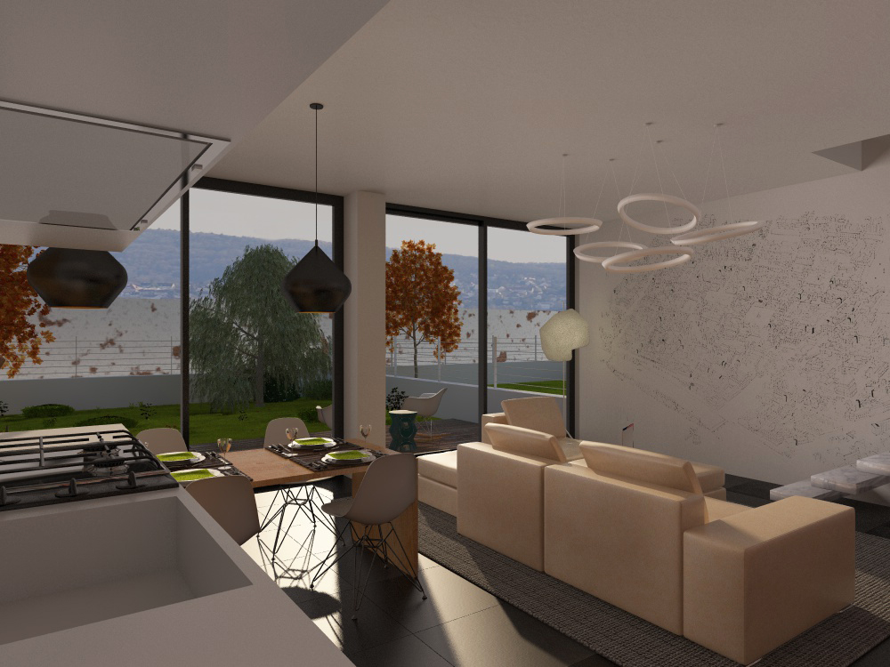

:idea: dal mio canto son ben più che felice di provare e sbattere il naso visto che questo lavoretto è nato proprio per questo! Intanto un UP, ho provato diversi divani e soluzioni ma alla fine questa soluzione è quella che, ancora, mi convince di più.
Devo sicuramente rivedere l'erba che è un po' troppo verde e uniforme e il materiale della cucina che non riflette ancora come ho in mente (non trovo la via di mezzo giusta quindi pe ril momento posto quella con la riflessione più bassa).
Intanto testo il light portal!
Suddivisione luci area 16, t.180, f8, iso 100. Tutti gli altri parametri (AA, prepass ec..) bassi.

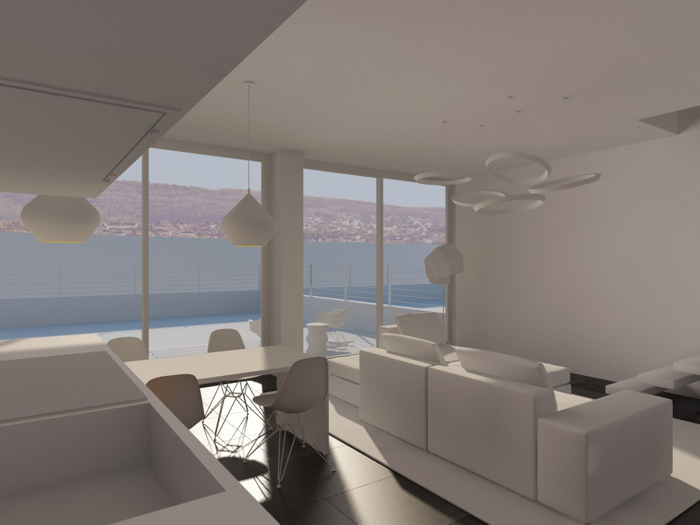

Parti prima con la scena bianca per bilanciare camera e luci...poi vediamo i materiali :)

Dunque, ho una giornata piuttosto intensta quindi riesco a scrivere solo ora. Comunque ecco qua l'ultima prova luci, ne sono abbastanza soddisfatto...
