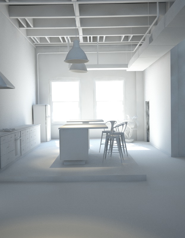

Rivedi le proporzioni del frigo, è palesemente errato.
enzo_87
Messaggi: 1824
Re: Wip - Cucina
Messaggio da enzo_87 »
era un modello già bello che fatto, ma per tagliare la testa al toro cerco il modello sul sito della smeg 8-)
Messaggi: 4888
Re: Wip - Cucina
Messaggio da nexzac »
indipendentemente dal fatto che hai scaricato il modello o meno, si vede che è sbagliata la proporzione. meno male che l'ha scritto anche jelly, non volevo passare x il solito rompi palle :)
ad ogni modo, anche alzare l'isola in funzione degli sgabelli, non la trovo una scelta azzeccata.
le cucine, come tutto il resto, hanno degli standard nelle misure, io mi atterrei sempre a quelli che sicuramente non sbagli! :)
enzo_87
Messaggi: 1824
Re: Wip - Cucina
proprio un rompipalle si si ;) .
scherzo ovviamente :) .
discorso lungo sulle dimensioni, fa parte di una scena in 3ds.
chiesi le dimensioni di riferimento per verificare la scala ed erano quelle del file.(se volete vi faccio anche vedere la scena)
in ogni caso, fortuna che avete l'occhio allenato :) .
preso il modello dal sito e sistemata la questione sgabelli;evito di mettere l'immagine con tutti e tre insieme.
sistemata l'isola: come altezza del ripano ho messo 1,05 m e come altezza seduta 75 cm

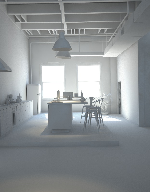

ok, il grosso è fatto....dato l'incrociarsi degli occhi accetto suggerimenti per ulteriori oggetti di arredo ;).
so gia che manca la parte a destra da riempire

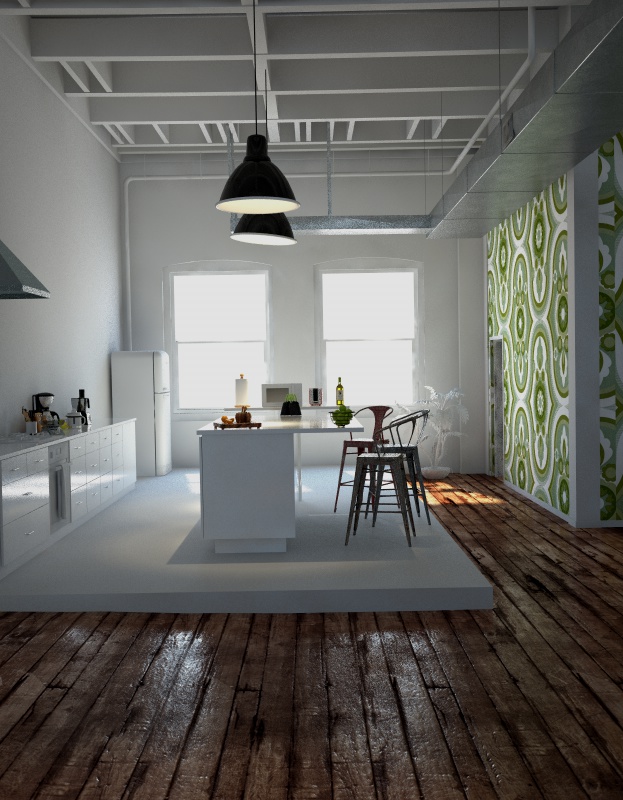

stufo di arredare ho cominciato a mettere un po' di materiali
