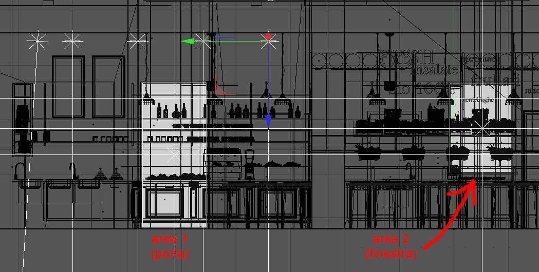

vi allego la pianta con la posizione delle luci area ed il relativo prospetto;
-luce area 1 (porta) di dimensioni 118x265 cm
-luce area 2 (finestra) di dimensioni 120x164 cm
-luce area 3 (posizionata nel disimpegno,dietro un portale) di dimensioni 214x410 cm (l'altezza interna del disimpegno infatti è di 410 cm mentre nella zona bar/gelateria si abbassa a 360.
Inizio a pensare che il "buio" sia prodotto proprio dal'ombra proiettata da quest'ultima,provo a spegnerla e vedo cosa succede...
grazie a tutti per i preziosi consigli
EDIT:spenta l'area 3 non cambia niente,nè in meglio,nè in peggio....
