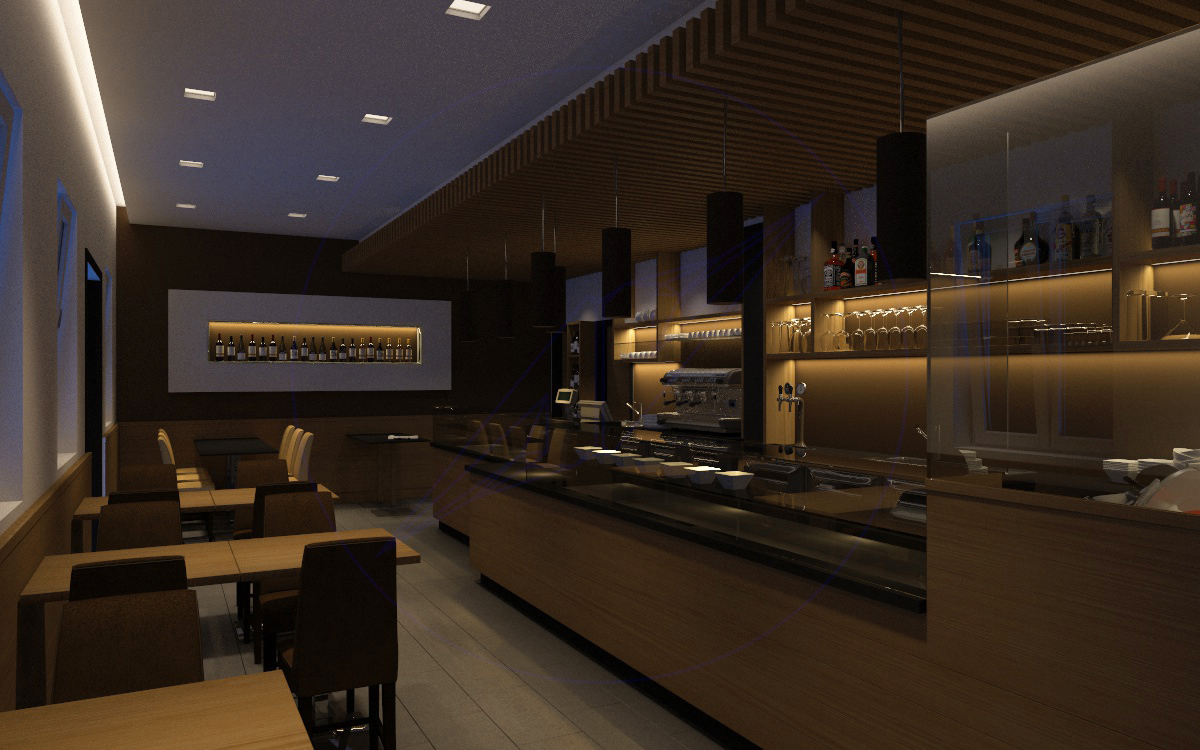

Vi mostro il render (A BASSA RISOLUZIONE) con gli aggiustamenti. Brute force e Light Chache.
Le luci rimangono seghettate e stavolta non sono luci area VISIBILI, ma parallelepipedi con materiale Luminosity layer al 200% (quindi basso) che fanno da lampada PIÙ luci area in corrispondenza con potenza di circa 3000 lumen (mentre prima erano 30-40 w che equivalgono a mille-mila lumen).
:lol:
Ho provato anche ad attivare "direct Light" nel canale luminosity layer, devo dire interessante, ma non cambia molto... SEMPRE SEGHETTATE.
Questa cosa del seghettato mi preoccupa al quanto. Spero di eliminarle in parte con risoluzioni alte.
Questo render non è stato presentato al cliente eh... È stata presentata la versione "giorno" (i punti luce li ho nascosti). Questa versione "sera" l'ho fatta per mio diletto personale e per perfezionare sempre più la resa della luce e del legno.
Non divulgate grazie. L'immagine nasconde il logo del sottoscritto.

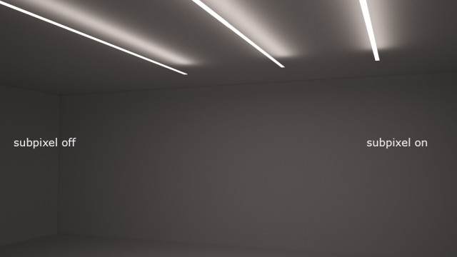

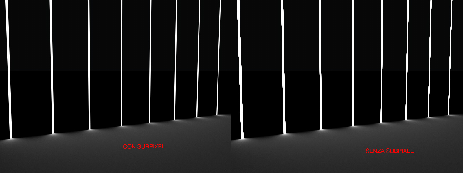

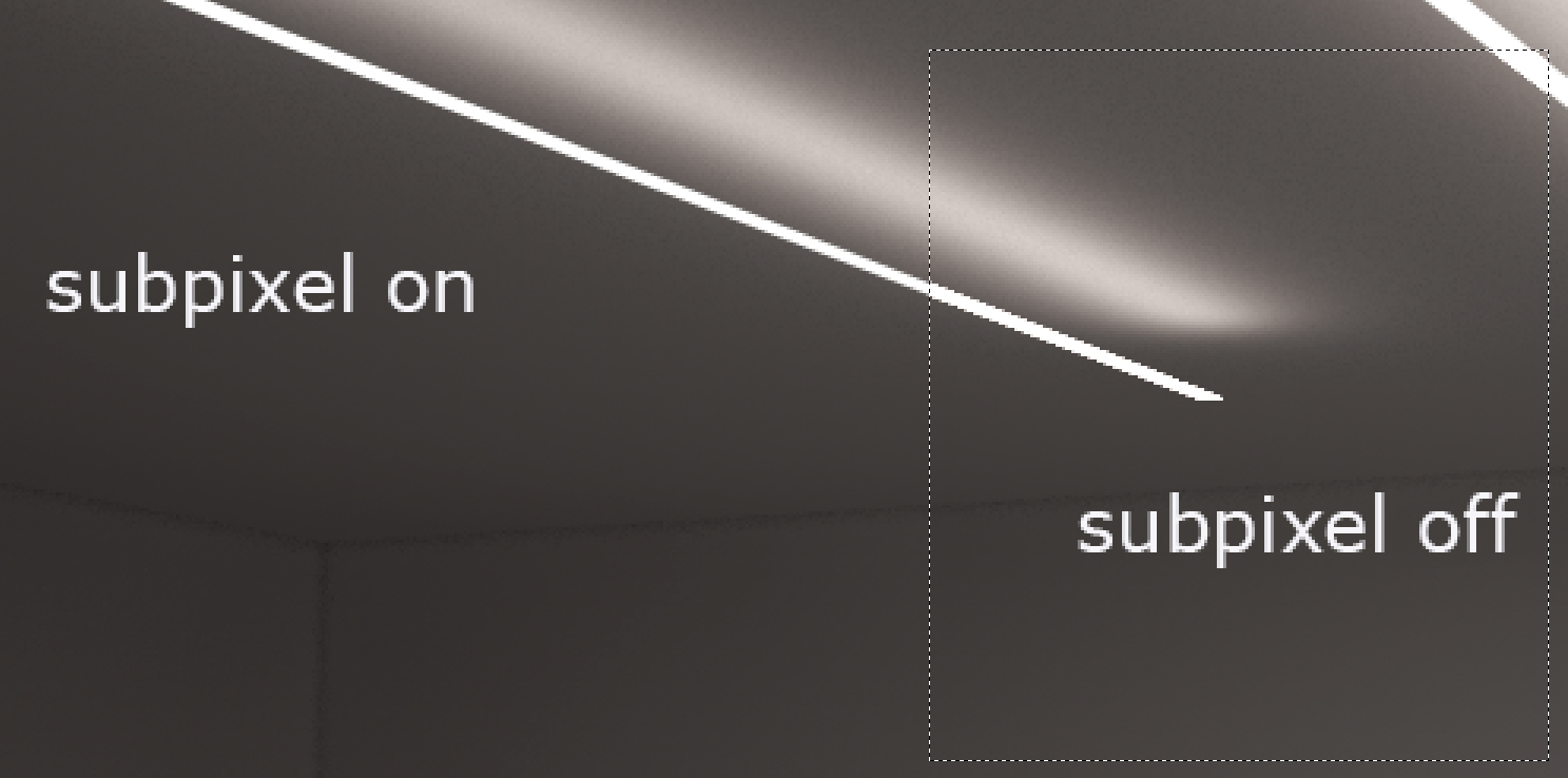

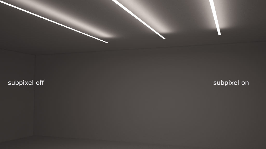

A quanto pare Nexzac mi ha battuto sul tempo;) comunque già che li avevo fatti.. due test veloci:
Sirio76
Messaggi: 2644
Re: Difetto luce area in VRay
Messaggio da Sirio76 »
Come si vede la resa luminosa è identica, non posso immaginare il motivo esatto per cui attivando il subpixel ti si appiattisce l'immagine ma direi che se così è, allora c'è molto altro che non va nel tuo setup, a partire dall'antialiasing, al DMC, alla GI, ai materiali. Suggerirei anche di usare il CM Reinhard con bassi valori di burn, l'effetto sarà simile all'exponential ma avrai più controllo. Senza avere la scena sotto mano è difficile diagnosticare con precisione, ma a occhio direi che c'è un grosso margine di miglioramento e di certo soluzioni semplici al problema della seghettatura.

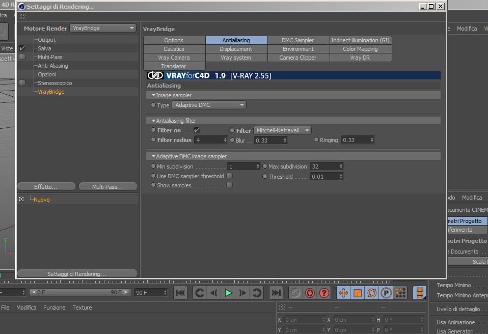

piero.varotto ha scritto:Ho VRay 1.9 Dove trovo il filtro Mitchell?
..ecco piero, posto l'immagine del Mitchel-Netravalli, però occhio a modificare il Radius, con la release 1.9 di Vray sembra essere molto sensibile alle variazioni..fai prove veloci con l'override material attivato..io sono giunto alla conclusione che il radius a 4 non dà problemi (però uso solitamente l'exponential nel color mapping), altri valori mi sfocano l'immagine o le fanno terribilmente seghettate e non so il perché.. :o
