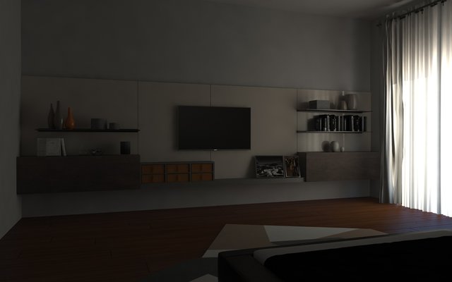

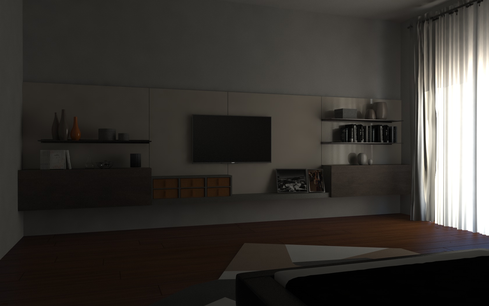

sei gentilissimo e hai completamente, ragione,
pero cavoli vedo in giro dei render che praticamente sono foto e mi vien male a non riuscire a raggiungere quella resa, infatti ci provo giorno per giorno perche e il mio obbiettivo.
comunque allego il risultato ottenuto utilizzando il 2sidematerial, il noise sembra abbastanza diminuito ma secondo me ce ancora qualcosa che non quadra ma non capisco dove, secondo te cosa potrebbe essere?

Aumenta l'esposizione della physical camera di uno o due stop, se serve le bruciature sulle tende le sistemerai in post produzione. Cerca anche un modello migliore di tende. Poi prendi la tua immagine, confrontala con buone foto(non con render) e chiediti dov'è la differenza.

Così secondo me va già molto meglio infondo ti basta solo aumentare l’esposizione interna. Quoto assolutamente Sirio quando dice che a volte ci si perde in tecnicismi che probabilmente notiamo solo noi, ma prima bisognerebbe concentrarsi su come ottenere una buona luce e guardare qualche fotografia aiuta sempre per rendersi conto di come dovrebbe e potrebbe venire, poi il resto via via si aggiusta.
