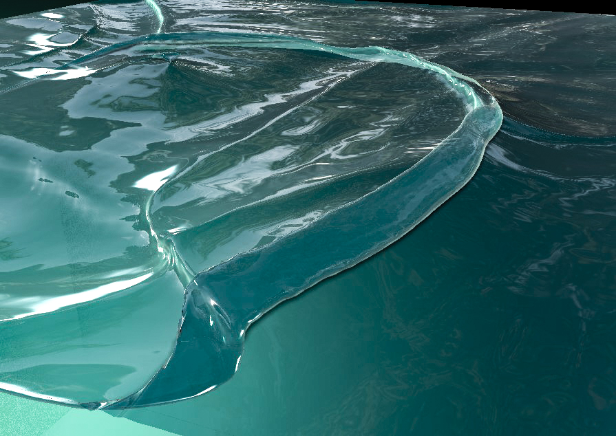

Devo dire che non pensavo di tener conto di così tante possibili variabili, ci sono soluzioni che non possono prescindere dall'artefatto come nel particolare delle creste d'onda in allegato che, sono palesemente surrogati di vere creste, ma, cosa non lo è in grafica 3D? Per il momento sono soddisfatto del risultato anche se so che anche questa soluzione passera per la verga!! :lol: :lol:
Immagine 2022-03-18 171436.jpg (352.32 KiB) Visto 3154 volte
Immagine 2022-03-18 172338.jpg (201.68 KiB) Visto 3154 volte

Grazie ragazzi, sono commosso dalla vostra convinzione che io sia un genio e non un pazzo disturbato instabile e anacronistico! :P
Come da precedente post, sto cercando di scrivere un algoritmo di smoothing mesh semplice ma efficace da inserire nel codice, i risultati purtroppo non sono per nulla incoraggianti, risultando di molto più lento del deformatore smoothing di cinema (probabilmente scritto in C).
Di base il metodo che sto usando è semplice: per ogni vertice passato, ottengo la media della posizione dei vicini che applico al vertice passato con diverse modalità per più step per fotogramma . L'idea era quella di rendere gli step in base alla complessità e alla differenza di all'altezza e/o posizione dei vertici, evitando, nel caso di superficie liscia, di dover caricare l'algoritmo di calcoli inutili. La lisciatura della mesh derivata non è affatto male, avvicinandosi in alcuni casi a quella ottenuta con il deformatore ma, anche con un DT = 1 il processo è veramente troppo lento. Se qualcuno conosce un approccio diretto senza passare per la valutazione dei vertici contigui, si faccia vivo :( Grazie!!
