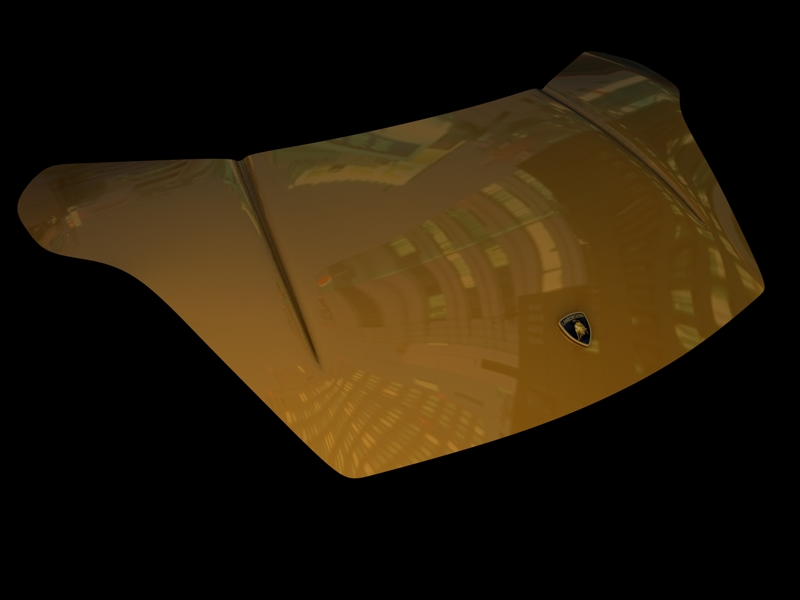

Si, avevi ragione... meno punti uguale più punti (sembra un detto dei nonni!)
Il cofano è più liscio...
Ora devo solo risolvere gli altri due problemi ed è una festa!
Allora... quello che mi infastidisce di più nell'immediato è il problema relativo ai bordi (spigoli)...
come posso realizzare la mesh degli spigoli?
Ho elaborato due soluzioni (ma sono sicuro che ne esistono altre che fregano di brutto le mie due... :wink: )...
la prima è che posso usare il peso nurb nei bordi... in questa maniera posso smuttare il cofano senza che l'hypernurb mi sbrodoli fuori i bordi...
Il secondo è fare dei tagli col coltello loop (cosa che mi piace poco), che permetterebbe però di fare delle immagini che non hanno troppi difetti nemmeno se vengono viste da vicino...
Qualche consiglio?
Thanks a lot...

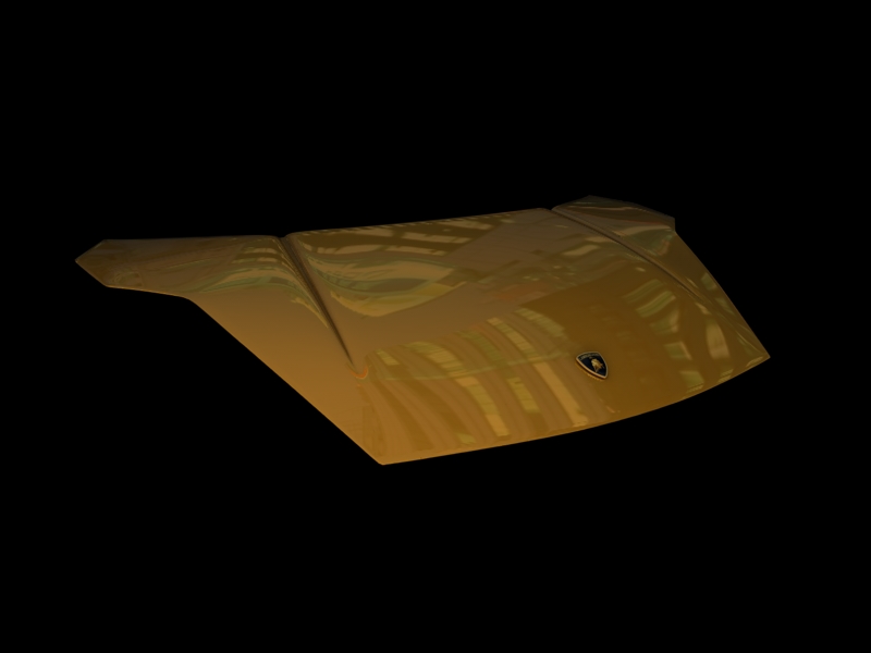

Ho fatto anche una prova con il peso nurbs... spero di non pentirmene in futuro! :roll:
Con il peso Nurbs

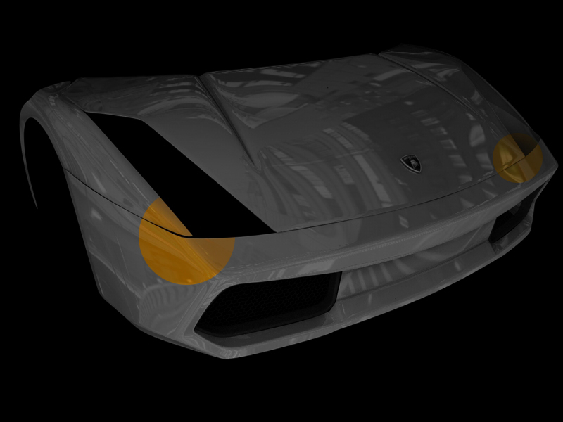

Scusate se posto di tutto ma è la prima volta che mi riesce!!!

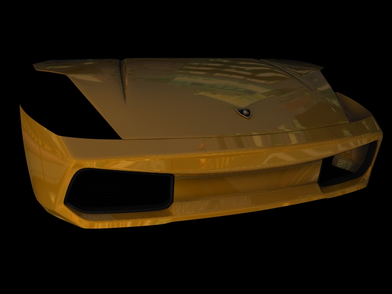

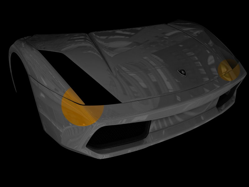

Ecco il problema di cui discutevo...
I pezzi non sono "combacianti"... e realizzandoli uno ad uno non possono combaciare...
Ho pensato di provare forse a realizzarla partendo da un "cubo" unico...
che ne dite?

mmm... se per cubo unico intendi tutto un blocco di mesh sarebbe l'ideale, devi cercare di far coincidere i punti magari clonandoli, altrimenti si potrebbe pensare di fare le carrozzeria completamente "sana", per poi andare a fare dei tagli per dividere i paraurti dal cofano ecc.
ti consiglio di iniziare da un punto e arrivare all'altro..es. inizia dal paraurti anteriore da li clona i punti per il cofano, da li clona quelli per le fiancate..da li agli sportelli ecc.. perchè se inizi con un nuovo oggetto poligono avrai il problema di far coincidere i punti.
Fai tutto in un oggetto, cofani, sportelli e quant altro li dividerai successivamente..magari per farli aprire.
