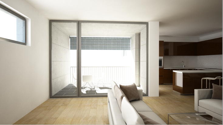

ok allora rifaccio tutto!
in allegato:
area una sola dietro alla camera con forza 100
camera:
ISO 350
F stop 3.5
Shutter speed 40
sole dietro con forza 100
bright multiplier: 0.6 dark:1
grazie a tutti !!!!

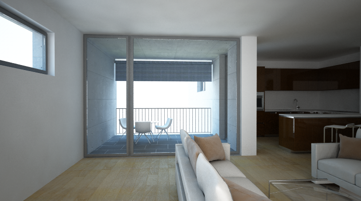

ecco l'altra prova con le aree alle finestre della terrazza con forza: 100
dietro l'area di appoggio l'ho diminuita a 70

secondo me l'area la devi mettere all'inizio della loggia dove effettivamente comincia ad entrare la luce... nel tuo caso hai la loggia più scura dell'interno, in realtà è il contrario...

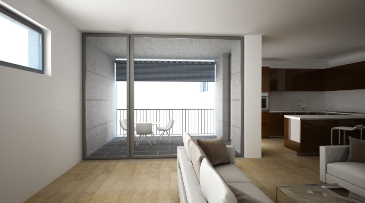

ecco lîmmagine modificata.
aree alla finestrella, e area inizio terrazza, area di appoggio dietro fatta sparire...ora provo a cambiare il sole....

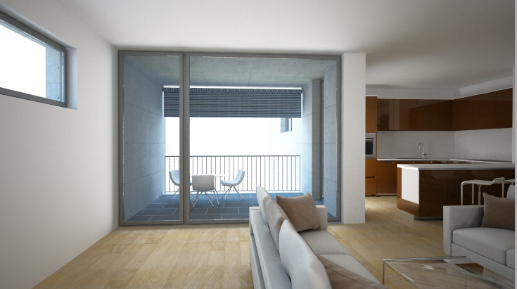

ecco con il sole che arriva in terrazza....forse è meglio cosa ne dite?

secondo me sbagli i settaggi.. usa f-stop 4 e shutter 60 oppure f-stop 5.6 con shutter 30.. (c'è una tabella sul sito con i valori corretti)..
lascia iso 100 oppure massimo fino a 150 e poi il resto lo aggiusti con le intensità delle luci (impostate tutte con decadenza)e color mapping EXP..
Io faccio sempre così e mi sto trovando bene...
