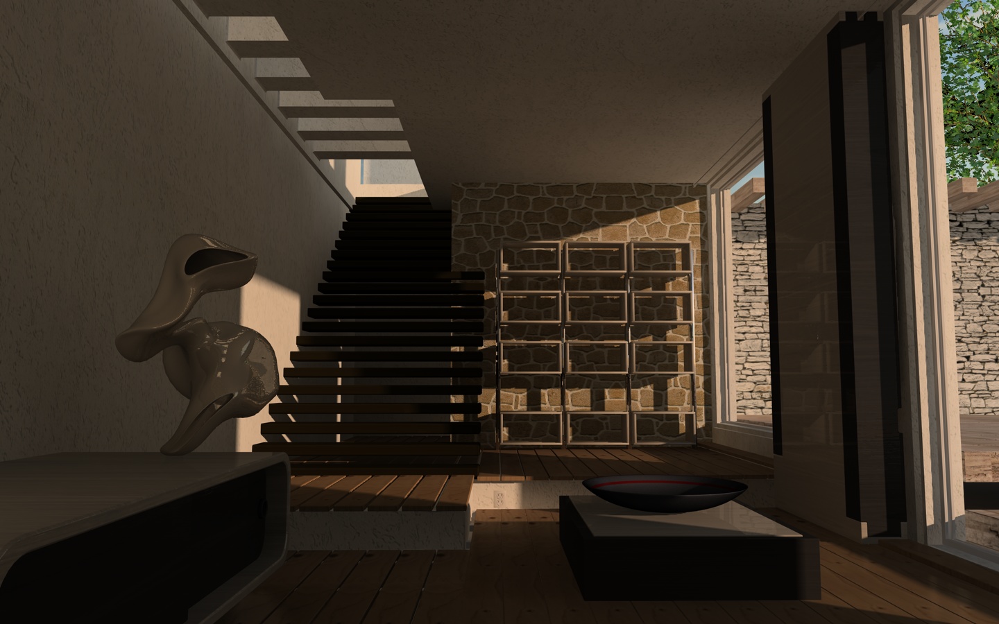

esablone ha scritto:Riapriamo la discussione proposta da Hackaro79.
Test rendering Interno.
Ricordate di inserire informazioni tecniche sulle immagini che inserite.

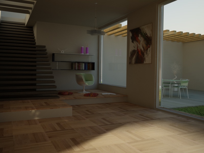

Immagine di Hackaro79.
Info:
Immagine di eSablone.
Info: Luce infinita phsky + phsun size mult. 10
IR+LC: IR: -3 -1 Hem.sub 100 LC: 1000
Physical Cam
Color Mapping Hsv Exponential
Hair
Saluti Ettore.

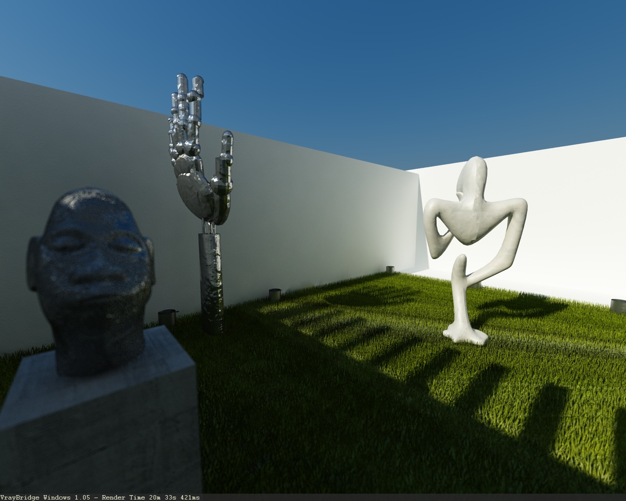

Ciao posso sapere come hai fatto le ombre che ci sono sopra l'erba??
C'è un albero dietro o hai messo un disturbo nel materiale??
Re: Test Rendering Interno.
Ettore.
- Messaggi: 37
- Iscritto il: mar mag 27, 2008 6:49 pm
- Messaggi: 37
Luce:
infinita con physical sun e sky
Parametri vray:
very low quality,spunta su reflective,irradiance map -3 -3,subdivision 80
light cache-subdivision 500,passes 4
color mapping:exponential spunta su subpixel mapping
vray camera: dof on
vray camera:mi dispiace ma non mi ricordo perfettamente i parametri,mi sembra fossero:
diaframma:3
esposizione:40 o 50...giù di lì
iso:80/100

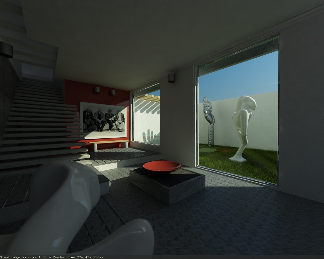

AA Adaptive DMC filter on M/n
Luce Infinita size mult 5
IR -3 -1 hsub 100 sampl 25
LC 1000
Hair

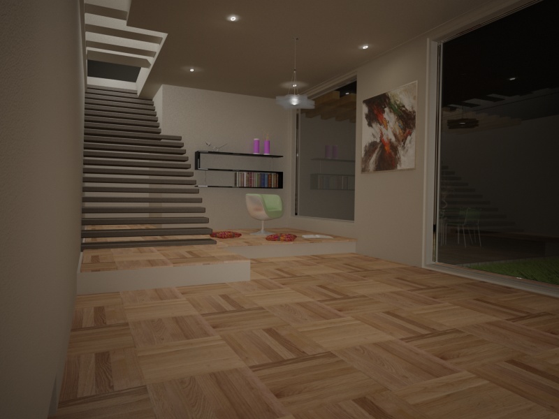

6 ies + 2 area light
LC 1000
camera: fnumber 16 shutter 4 iso 600
Hair
consigli e critiche molto ben accetti essendo la mia prima prova con ies di illuminazione interna notturna e credo che si possa ottenere qualcosina in più
GALLERY agg. al 28 Febbraio 2010
ManueLLL
witness the art of combat the center is where the bombs at

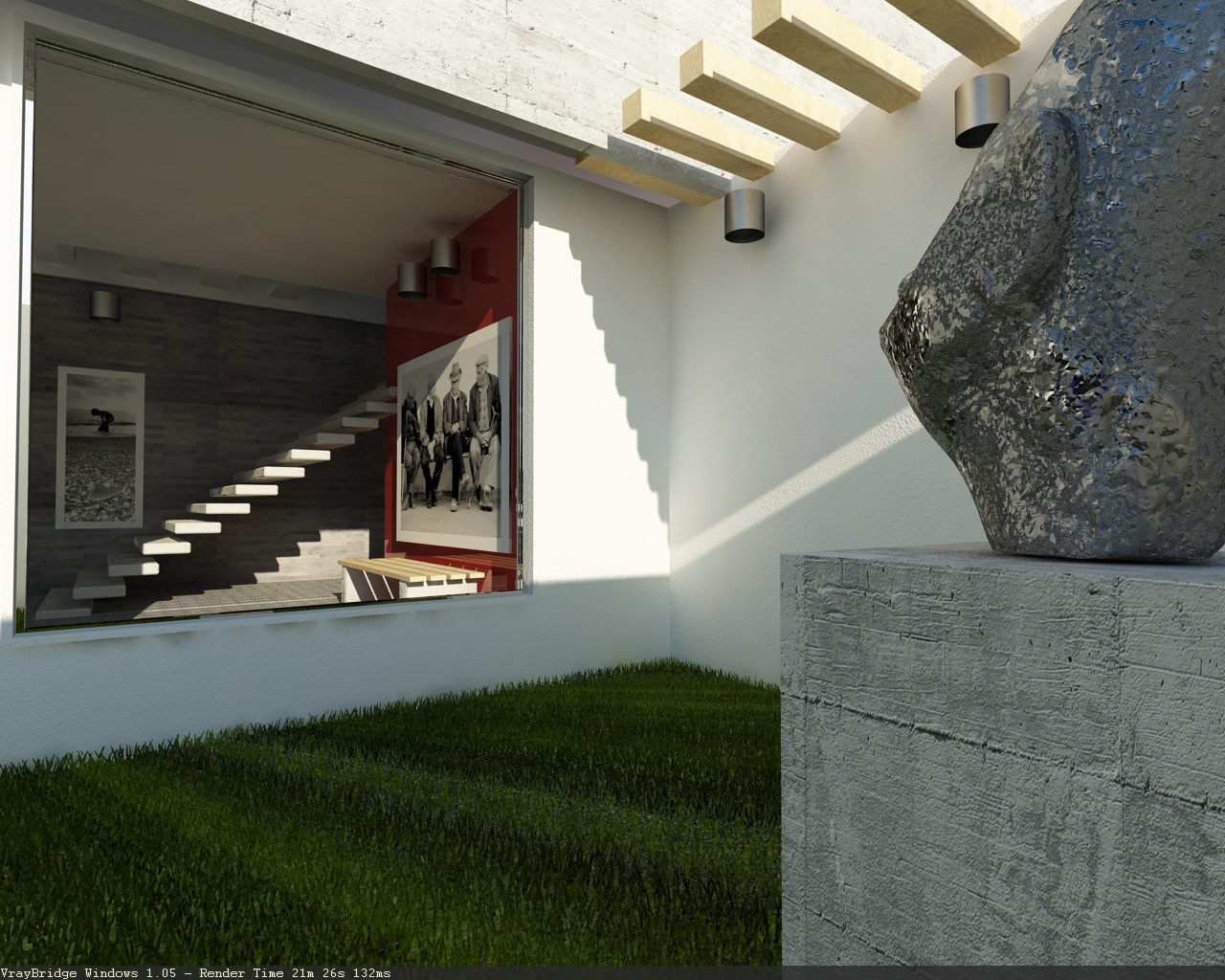

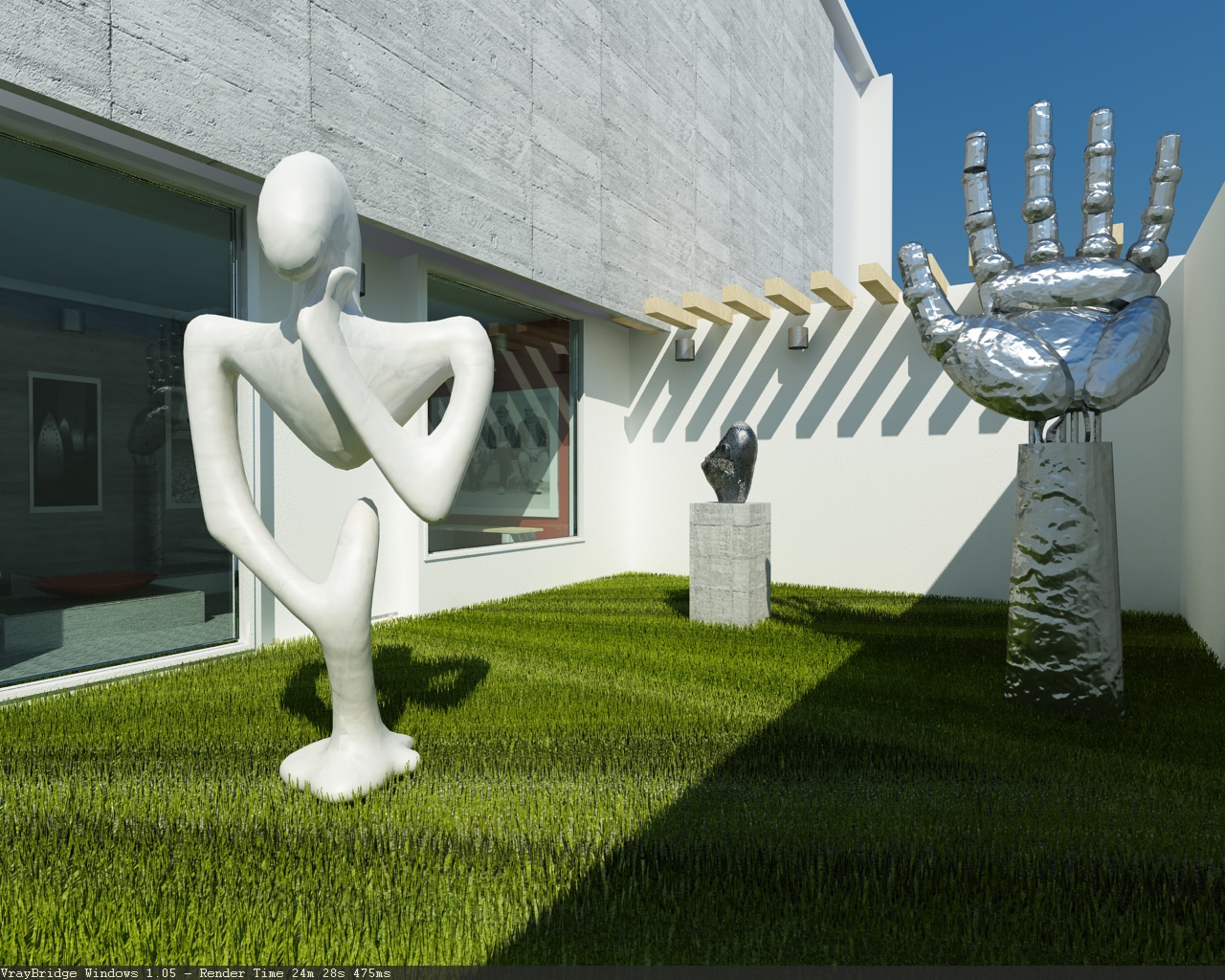

nella scena c'è solo un oggetto cielo ed una luce infinita.
Parametri di render:
Mappatura colore - scuro 2 chiaro 1
IG - intensità primaria 100% secondaria 150%, profondità diffusione 3, campioni stoc e densità record "basso"
tempo di rendering 13 minuti
