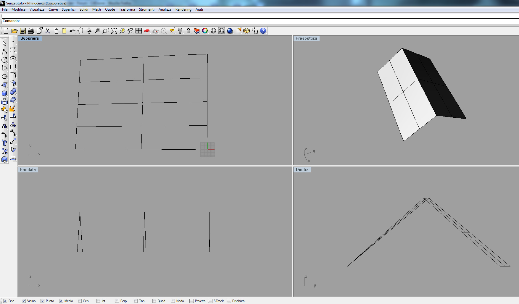

fai in questo modo, un esempio
crea un piano regolare rettangolare ed applica il plugin
se devi tagliarlo lateralmente a 45° (come se fosse un tetto a padiglione) puoi crearti due solidi inclinati a 45° e con la boleana li sottrai al tuo manto di copertura, è semplicissimo!

Ho capito il procedimento che hai fatto, ci ho anche provato ma mi risulta diffiicile perchè le falde hanno delle inclinazioni e rotazioni particolari e pur tagliando con i solidi non riesco ad avere un piano a cui applicare le tegole. Le inclinazioni delle tegole le hai regolarizzate?
Ho postato un'immagine in cui si vede la strana geometria del tetto.
