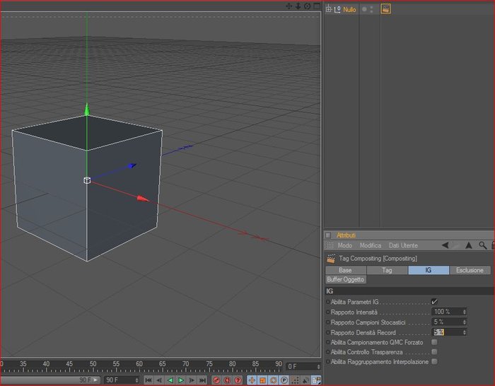

sul discorso aumento dei tempi, potrebbe essere, oggetto più grande, più roba da renderizzare.
cmq per le piante, oggetti di completamento della scena, raggruppa tutto, metti un bel tag compositing e nella IG metti illuminazione 100 % e i successivi due parametri portali al 5%
che formato d'uscita ti serve, sia come cm che come dpi.

1) Ho Cinema 4D versione 10
2) Io per fare ancora prima avevo gia messo il tag compositing...ma ho prorio escluso sia l'IG (non visibile da IG) sia l'OA (non visibile da OA)
e cmq i tempi sono aumentati...
Devo uscire in A3 150 dpi...
semplice no?
