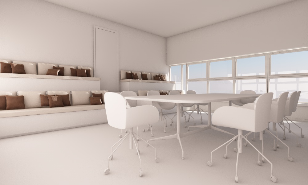

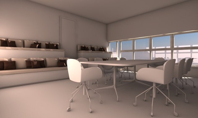

a dire il vero non è che io stia chiedendo di esporre correttamente tutta la scena con la sola luce solare, anche in foto come da te accennato non sarebbe possibile... mi sembra solo che la differenza di esposizione rispetto ad una normale fotografia sia eccessiva tra le varie aree
Tornando al discorso F2.8 ho fatto un paio di prove e come dicevo ho dovuto portare i tempi di esposizione a valori che mi sembrano quasi da esterno (anche tenendo iso 200) e tra l'altro vengono fuori artefatti e riflessi molto strani.

tornando al post, molto meglio ma secondo me il fatto che dalla parete vetrata non si percepisca l'entrata della luce non rende il fotorealismo che vai cercando

hitgracci ha scritto: tornando al post, molto meglio ma secondo me il fatto che dalla parete vetrata non si percepisca l'entrata della luce non rende il fotorealismo che vai cercando
Suggerimenti? L'area l'ho già messa e ho già seguito tutti i suggerimenti costruttivi scritti qui dal buon masterzone

io per prima cosa proverei ad inclinare meno il sole, in modo che entri di più nel locale e possa "rimbalzare" su più oggetti, dando un taglio di luce netto, ... quindi partirei con le area alle finestre ... se nella zona sinistra (nascosta) c'è un parete è facile che contribuisca ad schiarire leggermente le zone più lontane dalla luce. Se, come dal riflesso visibile sul vetro nelle ultime immagini da te postate, c'è una vetrata simile a quella che si vede, sei a cavallo, metti una bella area e alzi o abbassi l'intensità a tuo piacimento, considerando comunque che l'intensità dovrebbe essere minima rispetto a quella che beneficia dell'irraggiamento diretto, nelle ultimi immagini postate, imho, la luce aggiunta a sx della camera è troppo evidente,
poi c'è qualcosa che non mi convince
... l'inquadratura? forse troppo bassa, forse troppo grandangolata ... boh.
... la quota dell'architrave della vetrata? in effetti rispetto alla porta interna è un pò bassina
... o è troppo alta la porta? vista la distanza dal soffitto.
