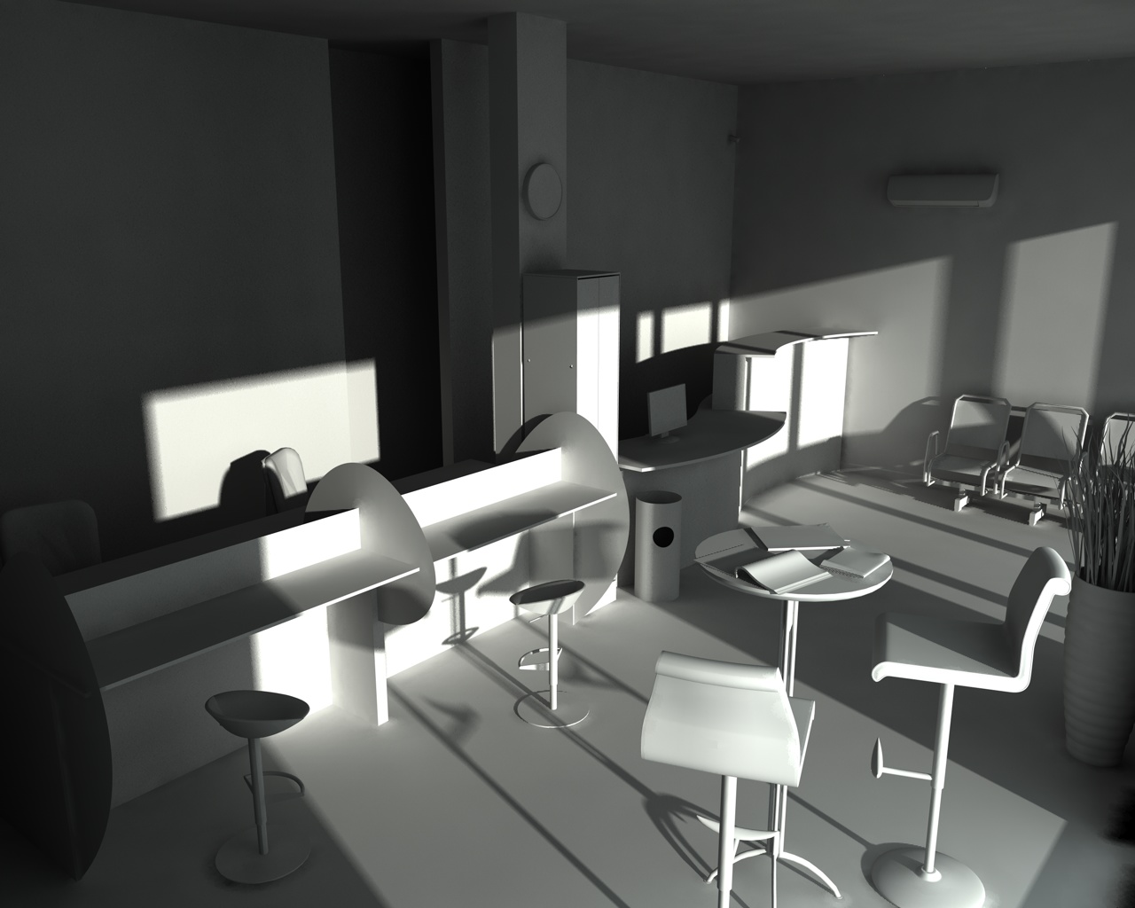

ecco una prova con campioni 300 sembrerebbe risolto il problema macchie.. :idea:
ho abbassato lievemente l'intensita dell'area e dell'infinita ma pare ancora troppo bianca che ne dite?

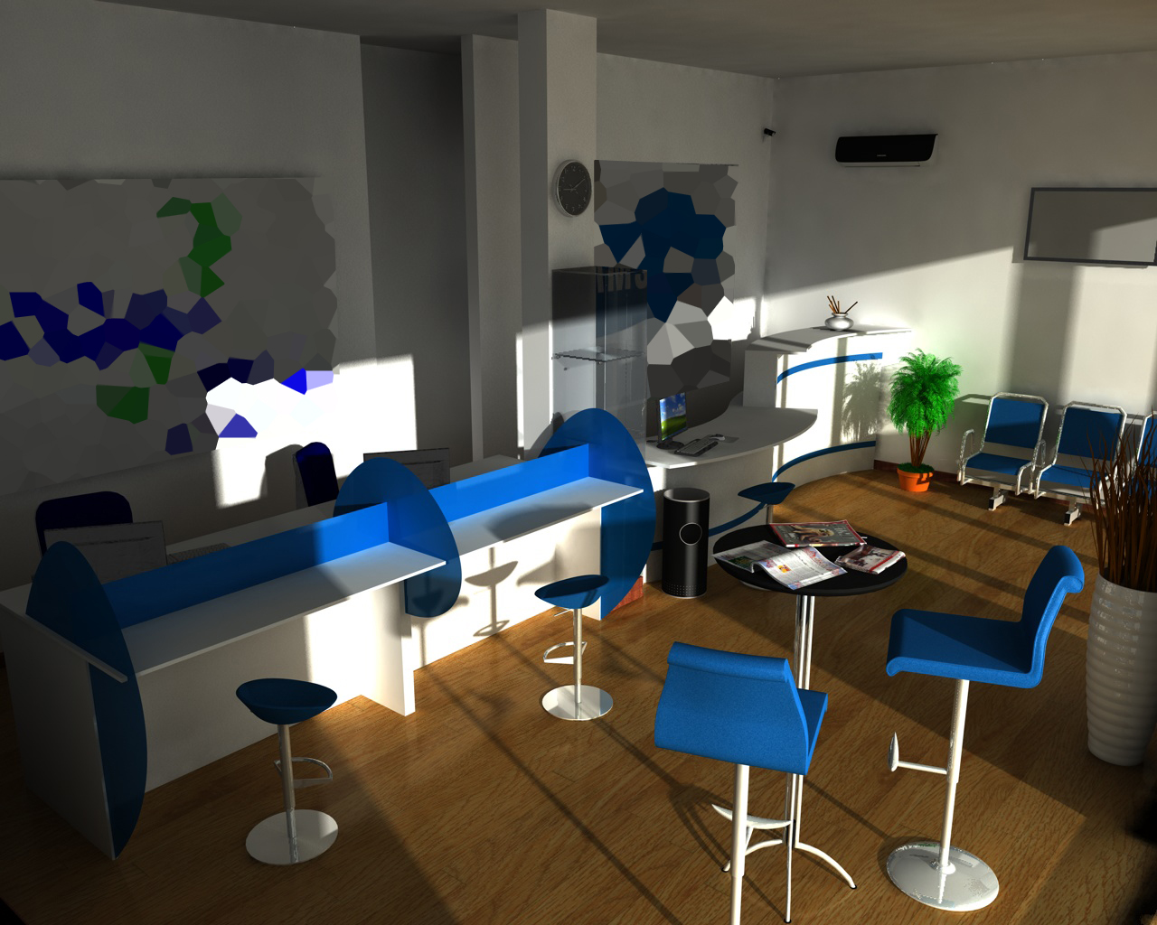

CIao ragazzi..!
vi posto l'ultima prova con i materiali,sono abbastanza soddisfatto vista la consegna che si avvicina,pero vorrei prima risolvere quelle zone bruciate che sono veramente brutte (sotto le scrivanie e vicino la pianta).
cosa c'è da regolare? l'inclinazione ho provato a cambiarla ma non va,l'intensita dell'infinita è stata abbassata leggermente ma non va.. :?
inoltre la pianta sembra che crea un alone verdastro intorno la sua chioma..devo disattivare genera GI ?
se qlkn vuole posso anche postare il file..
ps: sul muro ho dovuto censurare due loghi 8-)
grazie! :)

Nel caso servisse a qualcuno: le intuizioni erano giuste quindi abbassando la GI si è tolta la bruciatura e levando 'genera IG' al materiale della pianta è sparito anche quel verdino nei suoi dintorni.

Ciao Maffo,
l'immagine è migliorata, ma certi colori sono un poco saturi e poi eliminerei la pianta verso il fondo. In rete ne trovi di migliori senza spendere soldini. Bruciatura a parte la luce non mi fa ancora impazzire... Hai una luce infinita e le luci area con decadenza alle finestre? Scusa se lo chiedo, ma non ho seguito tutto il topic.

Ehi ciao! si ho usato esattamente quelle luci..per il realismo dei materiali ho ancora tanta strada davanti :)

pero non so..che mi consigli sui materiali?

maffo ha scritto:pero non so..che mi consigli sui materiali?
la scala della text del pavimento in legno è troppo grande. ;)
