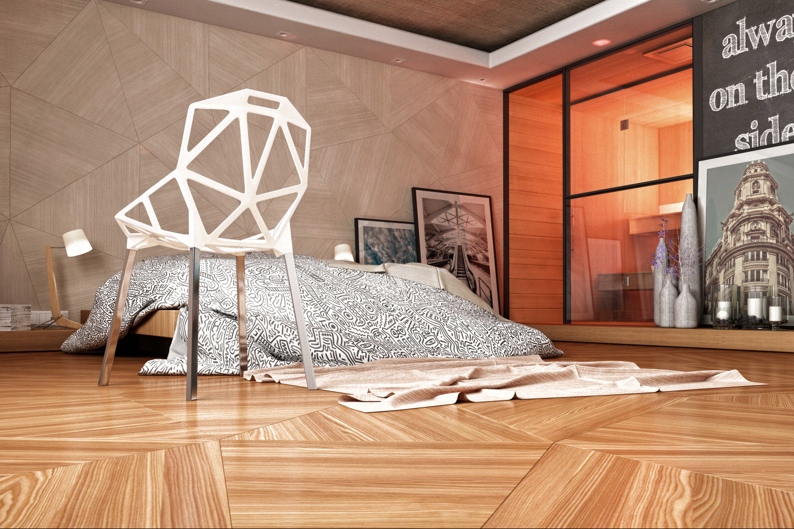

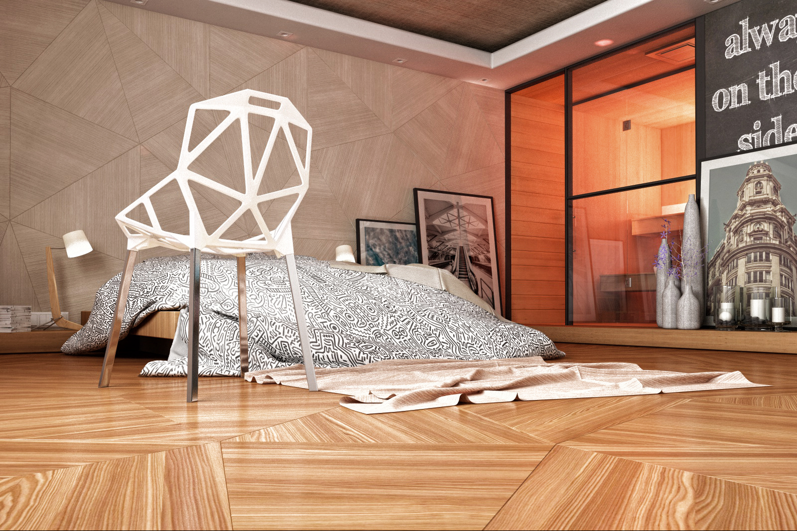

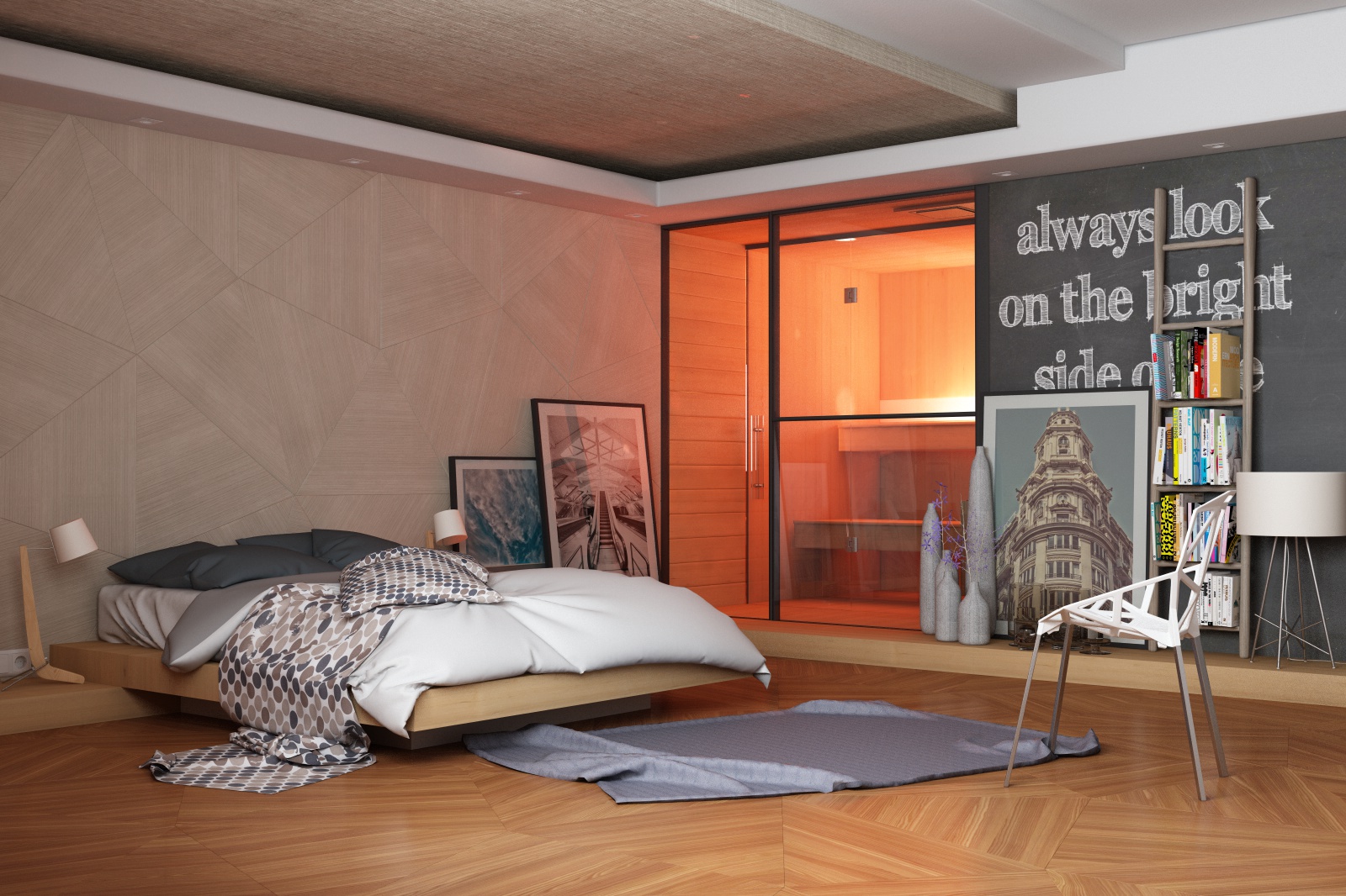

prove rifatte, appena sfornate e senza post prod, con valore adaptive amount abbassato a 0,5
impostazione Gi di default su hight
luce area alla finestra intensità 100
luce area all'interno della sauna intensità 10
enviroment nero
CM exponential 1 , 1 , 1
lw disattivato
physical camera iso 100 f2.8 1/80 physical camera iso 100 f2.8 1/100
ptoblema in effetti ridotto..ma qualche "puntino" sparso ancora persiste
riguardandoli ci sono alcune texture che non mi piaccioni, le coperta e cuscini per esmepio e tappeto non mi convincono per niente.

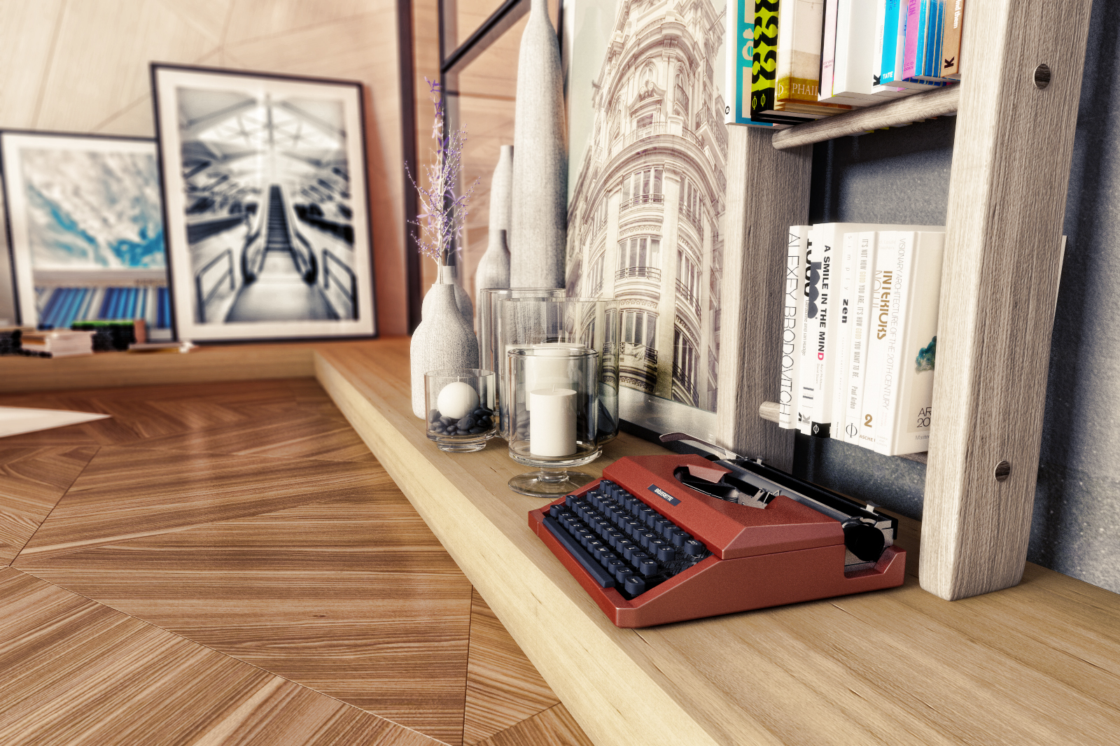

non ho risolto il problema dei pallini nonostante il valore DMC adaptive amount abbassato a 0,5,comunque sono andato avanti con la modellazione, alcuni oggetti sono presi dalla rete
L'unica noia è che se attivo il multipass mi spara il bilanciamento dell'immagine e poi con PS c'è da riabbassarla

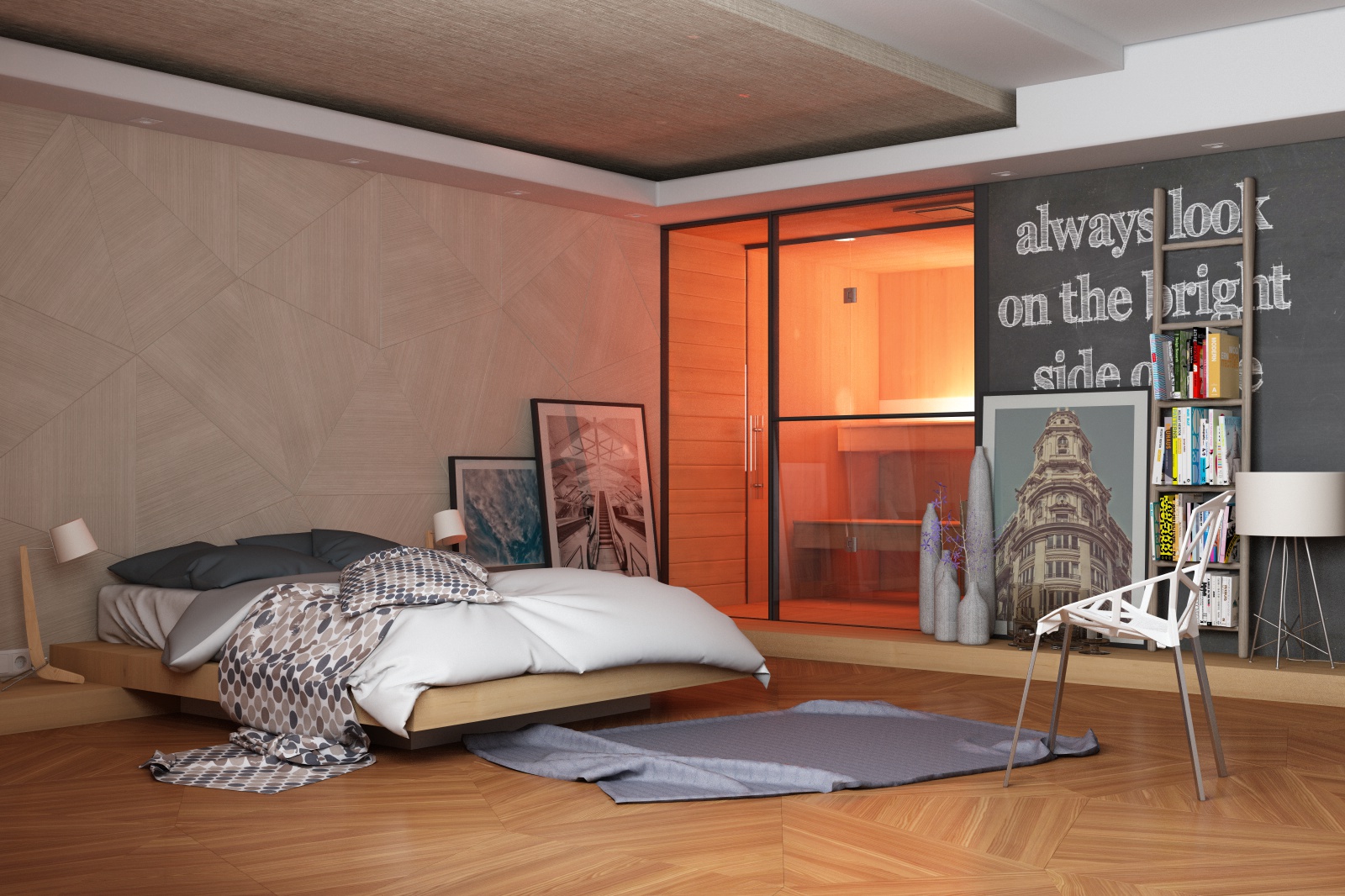

Piccola prova
enviroment nero
lw disattivato
phisical camera ISO 100 f2.8 1/60
a sto giro c'ho messo un pochino di post produzione
ok puntate...mirate....FUOCO!!

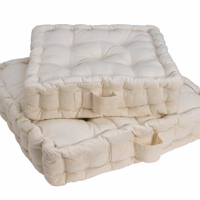

Un consiglio...esteso a chiunque ovviamente...vorrei modellare questi cuscini, ho provato in un ritaglio di tempo con marvellous ma ho visto che non era proprio immediato...consigli??

Premetto che non ho MD e quindi sparo lì, anche perché non so se si possa fare, ma abbozzare un cuscino Chesterfield con C4D e poi importarlo in MD per fare tutte le pieghe del caso???..non so se ho detto una cavolata eh..hitgracci ha scritto:mi da una noia quello spigolo che non hai idea![]()

Da quel che ho visto MD riconosce come tessuti solo le mesh create al suo interno... se importi un cuscino modellato altrove lo vedrà come manichino rigido.stewee ha scritto:Premetto che non ho MD e quindi sparo lì, anche perché non so se si possa fare, ma abbozzare un cuscino Chesterfield con C4D e poi importarlo in MD per fare tutte le pieghe del caso???..non so se ho detto una cavolata eh..hitgracci ha scritto:mi da una noia quello spigolo che non hai idea![]()

..ah, ecco, avevo detto una cavolata..peccato, sarebbe stato molto comodo..

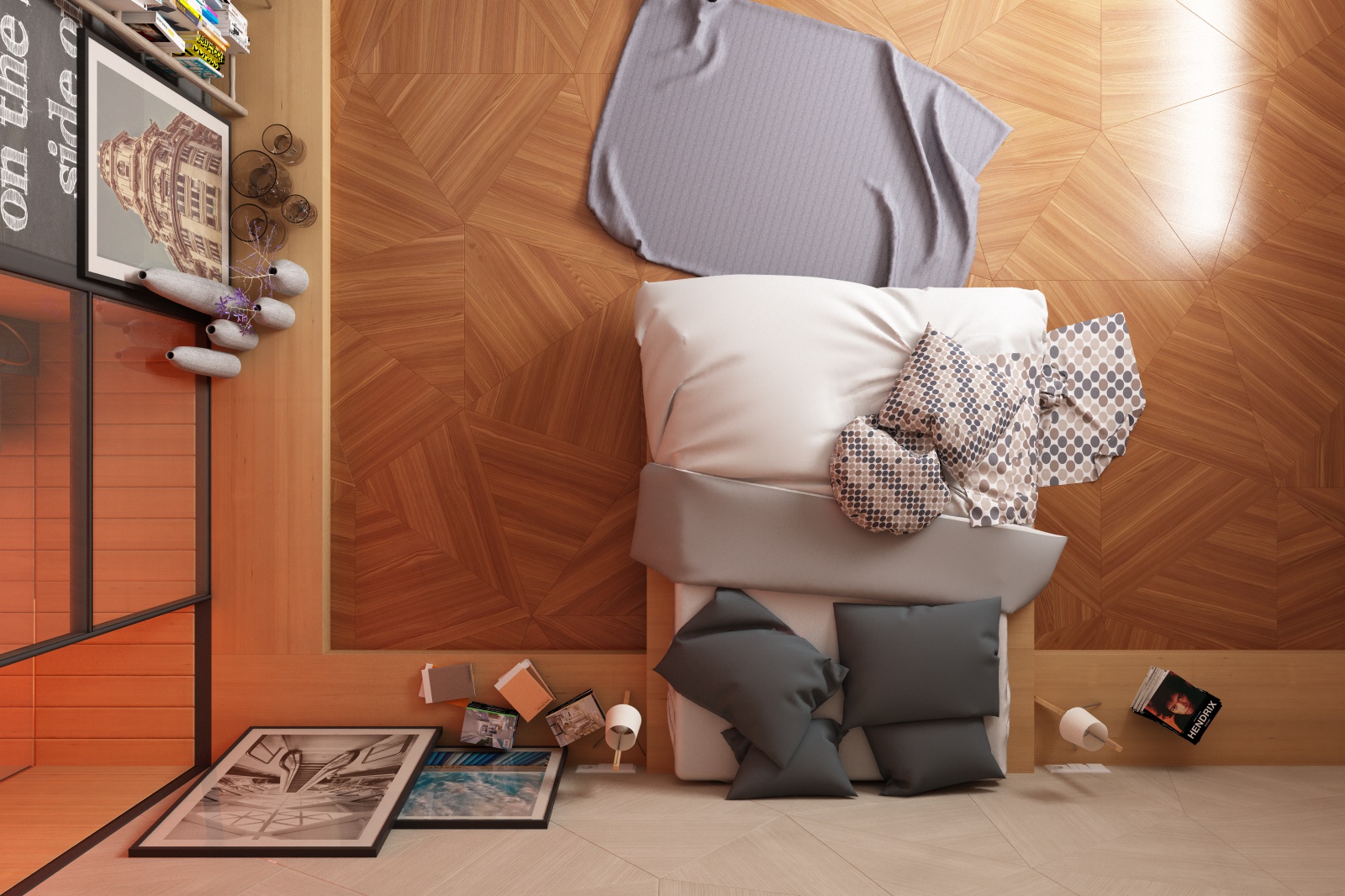

intanto altra prova...come mi consigliasti ho stondato ulteriormete le panche laterali, rivisto la texture e alzato di mezzo cm
ho ancora da rivedere il materiale del tappeto in primo piano, non riesco con MD a dargli uno spessore e mi risulta troppo piatto, inoltre mi son accorto adesso che ho dato eccessivo effetto stondatura la materiale dei muri come si vede dalla veleta cartongessata al soffitto!
Persistono i "pallini"...raga idee per levarmeli dai maroni?
