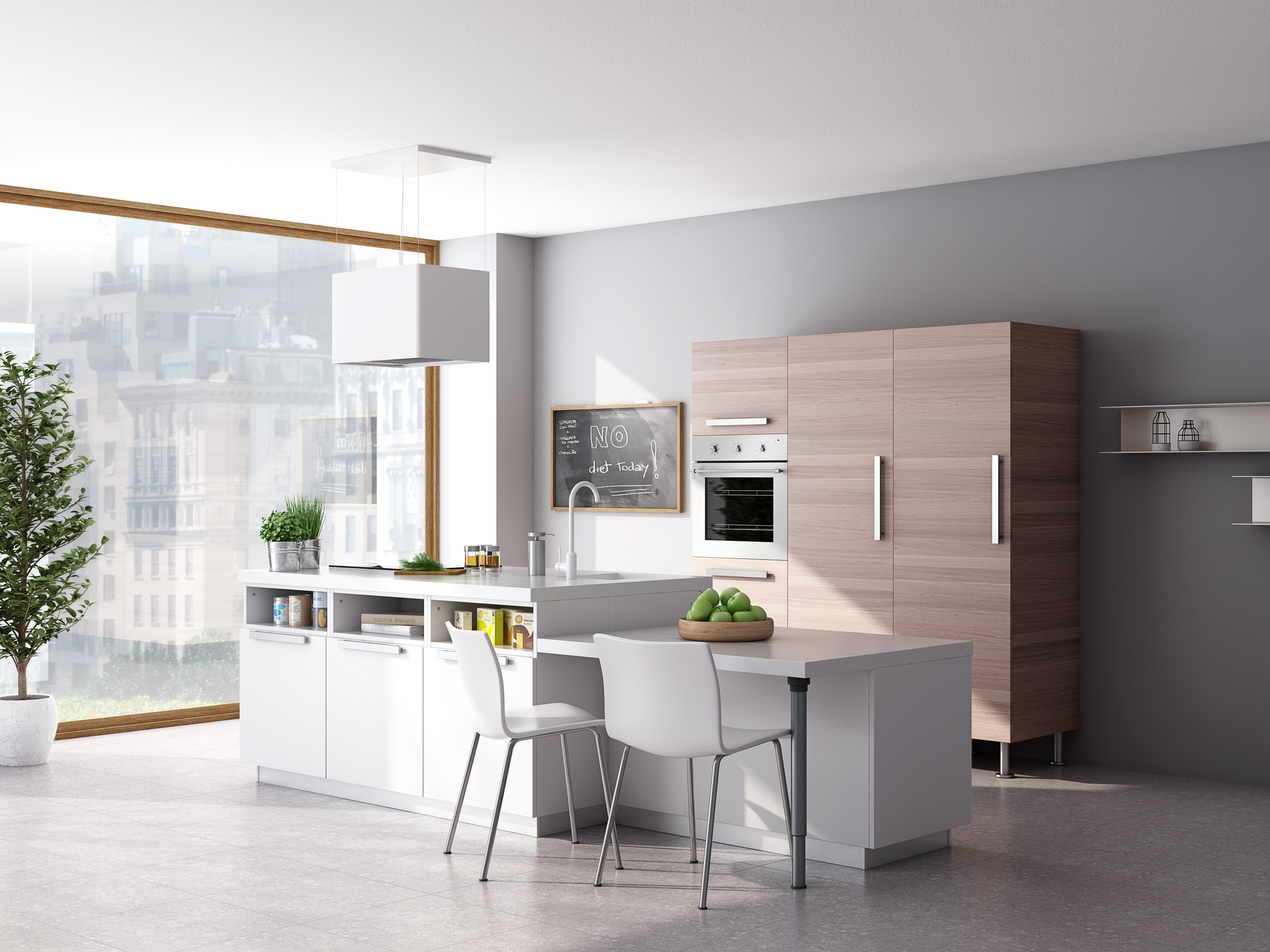

Messaggio da nexzac »
Ho ingrandito la luce infinita, è bella la sua sfumatura, ma ho perso la shadow map che avevo messo fuori dalla finestra, ad ogni modo l'ho ricalibrata come intensità, idem per lo sfondo, mi sembra tutto più equilibrato
cesgimami
Messaggi: 2962
Località: Cattolica rn
Re: Ikea kitchen!
Messaggio da cesgimami »
si la scena è ben calibrata e decisamente ora quella sfumatura è bella
