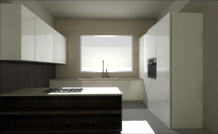

secondo me, avendo visto la scena....dai una definita alla struttura: muri, soffitto, pavimento e aperture...
poi decidi come mettere le luci, in quest altra tua prova nn si capisce da dove arrivi la luce...
prova a mettere il taglio del sole di modo che entri dalla finestra in primo piano, da fargli proiettare le ombre più o meno, verso la camera... e sistema la luce area...
solo queste 2 luci dovrebbero illuminarti bene l'ambiente.
se devi gestire i chiaro/scuri lo puoi fare o con il Color Mapping, oppure con l'intensità primaria e secondaria.

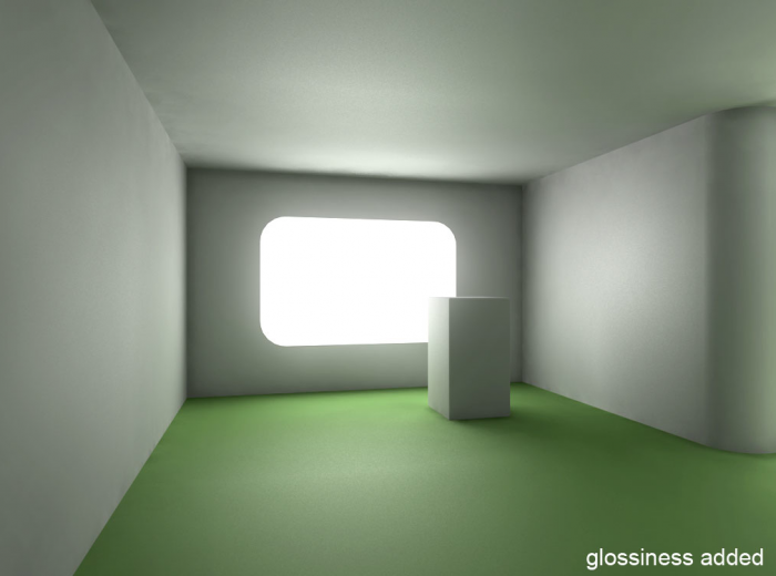

Perdonami filippos, nn x polemizzare ma...
parto dal presupposto che cinema dalla versione 10 alla 11 è cambiato radicalmente con advanced render 3... sicuramente, con la 11 in pochi click riesci già ad avere render puliti senza problemi e con un calcolo molto veloce.
Detto questo ho visto lavori fatti con la 10 che sono all'altezza di moltissimi render che trovi in rete...indi, un modo x farli c'è...
Io personalmente la r10 nn l'ho mai usata, quindi ho poco da parlare di parametri...
Di certo, realizzare delle buone viste, nn lo credo impossibile...l'occlusione ambientale, a parer mio, e soprattutto da quanto ho imparato da questo forum, nn è assolutamente azzeccata se vuoi fare un render fotorealistico...quando la usai, all'inizio, (perchè riconosco che è un metodo facile e veloce per creare ombreggiature alla scena) mi domandarono semplicemente se guardandomi intorno in casa mia vedevo quel "nero" negli spigoli....o alla base dei muri...in effetti no...
AO apparte, sono certo che facendo le DOVUTE ricerche ramona, riuscirà sicuramente a tirare fuori un render buono...
questi sono 2 esempi di render fatti con advanced render antecedenti alla versione 3:

Messaggio da ramona »
dopo i vostri consigli.
grazie mille a tutti
spero vi piaccia non è finita ma direi molto meglio di prima

Messaggio da arcnello »
direi che ora va nettamente meglio! :)
buon lavoro
