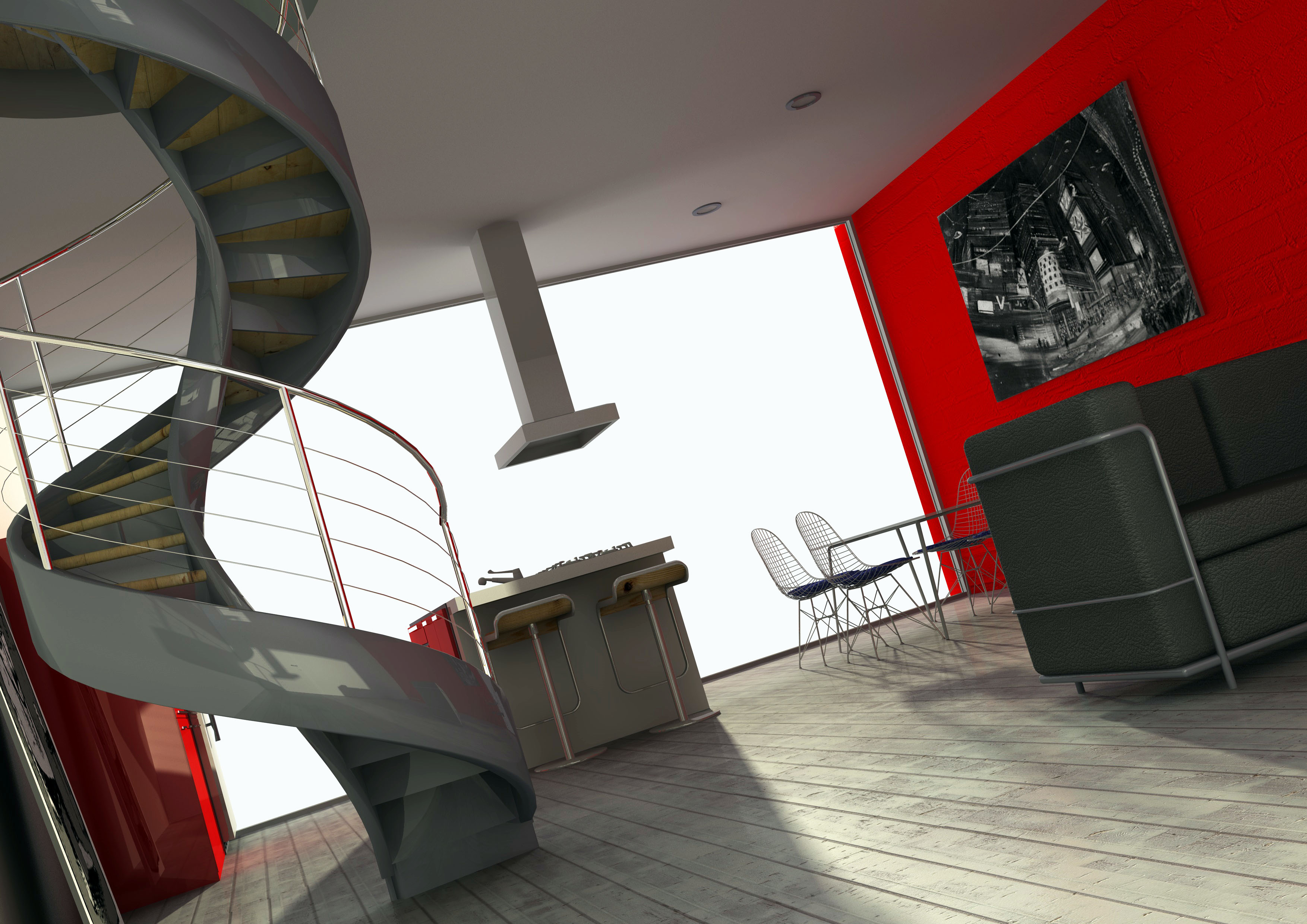

per accorciare le ombre non devi fare altro che alzare il sole, ti proietterà ombre meno lunghe nel tuo ambiente.
eviterei di ruotare la camera per produrre viste, dipende come hai trascorso la sera prima ti provoca solo giramenti di testa nell'osservarle :)
buon lavoro

io mi permetto di dare solo un consiglio pratico, dato che dal punto di vista renderistico, non posso aggiungere niente :(
Per dare più realismo all'immagine, ti consiglio di suddividere l'infisso dato che una lastra di vetro di circa 4,5 per 3,5 metri è molto improbabile.
Considerando anche i riferimenti di edilizia che hai posto sullo sfondo.
In questo modo dai anche la possibilità alla luce di penetrare in maniera più frastagliata dando un aspetto più realistico.

dunque per l infisso la scena nn è la mia come detto all inizio quindi non posso modificarla :( :( ma probabilmente hai ragione sia sulla fattibilità che per quanto riguarda l influenza che avrebbe dato sull illuminazione un infisso suddiviso
per le ombre troppo lunghe ok ma rimedierò nelle prossime viste
per l'inquadratura da alcolizzati...beh ho voluto fare questa prova ho sempre fatto inquadrature "standard" quindi ho detto perchè non provare!!?! male male posso causare :roll: :roll: un po di... :roll: :roll:
altra vista...e con la zona giorno del loft direi che sono abbastanza soddisfatto
ps. la texture del muro rosso....lo so lo so i mattoni sono enormi!!!!
a presto
come sempre C&C sempre gratiti

ma il rosso non ti sembra un pelino troppo saturo?
