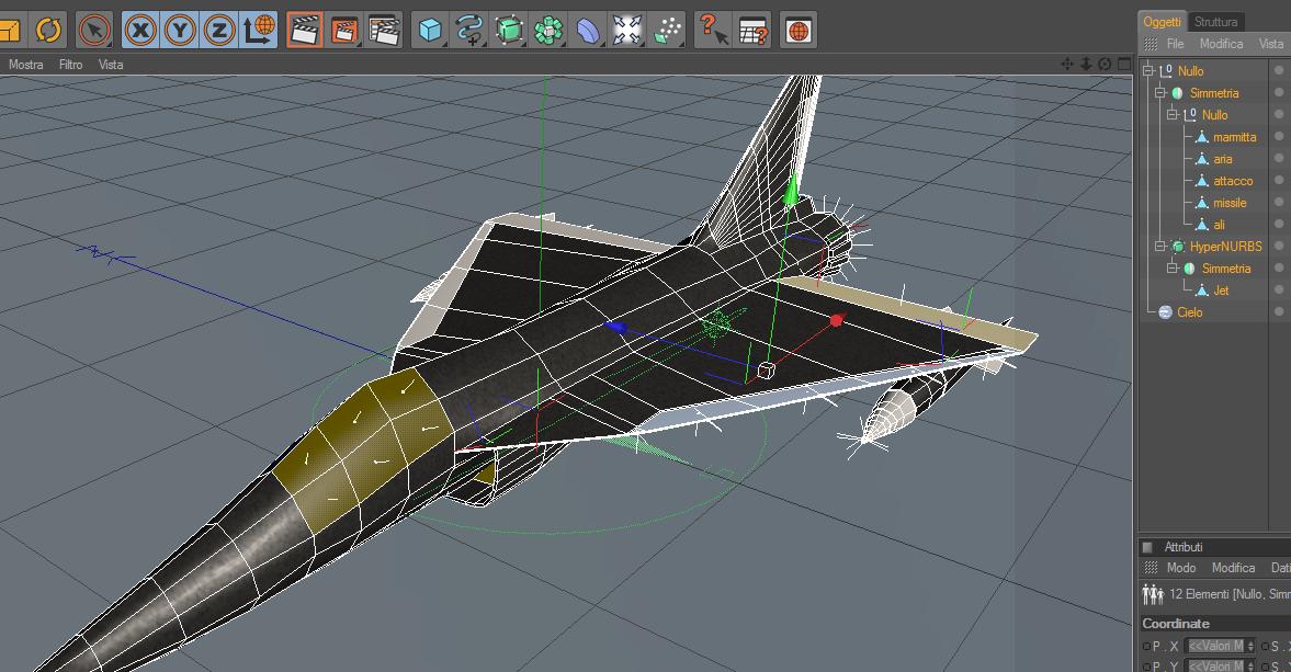

ho messo il tronco dell aereo in un HN e tutti gli altir oggetti come le ali , il motore , i missili da un altra parte sotto un altra simmetria..questo perchè non voglio che siano influenzati da HN...

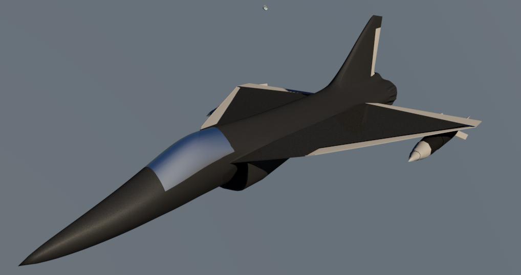

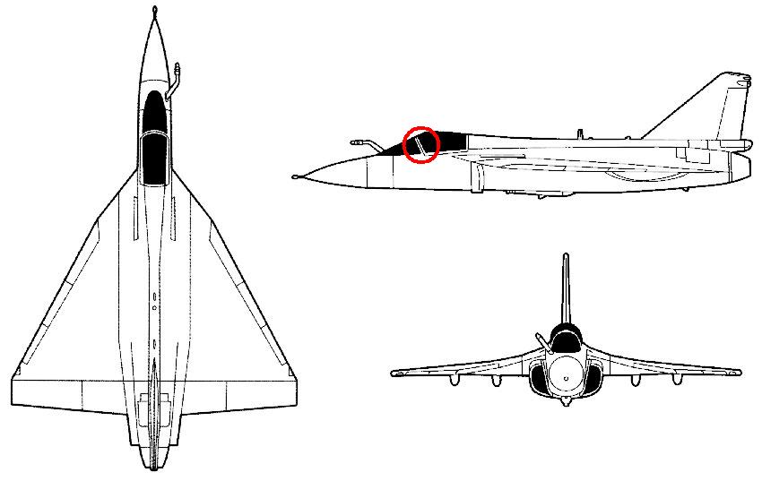

cmq il problema che ho adesso è che non so come creare la cupola cioè quella che vedete ora è solo una bozza ..ma non so come dargli propio l effetto di una vera cupola ...e aggiungerci quel ferro che ho cerchiato nello schizzo...
allora io farei così prenderei una sfera a parte e la modellerei in base alla cabbina..e poi però non so come piegare il ferro quello che ho cerchiato ,e farlo aderire alla forma della cupola

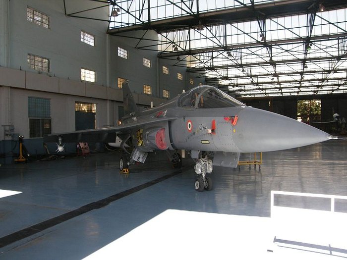

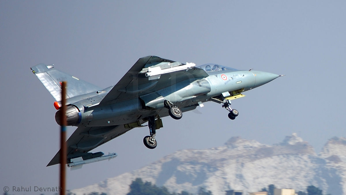

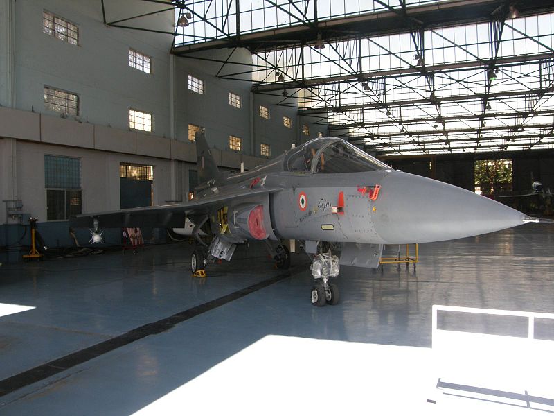

Ti allego un po di immagini, l'areo è di fabbricazione Indiana e si chiama LCA Tejas, in questo forum troverai altre foto che sicuramente ti saranno utili: http://www.defence.pk/forums/india-defe ... ction.html
Ricorda che è molto importante avere delle foto dell'oggetto che stai cercando di riprodurre, perchè nei disegni non vengono rappresentati tutti i dettagli.
Comunque per la cupola prova a modellarlo con un cilindro diviso a metà, una capsula oppure un cono, sopratutto per la parte frontale.

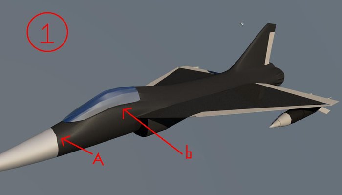

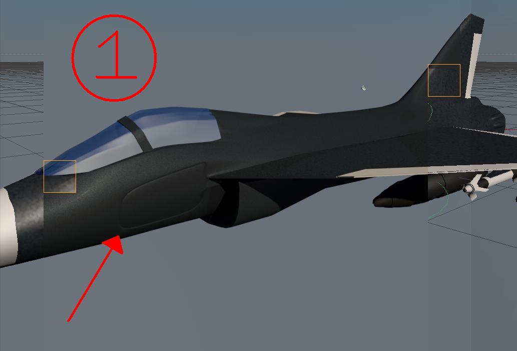

oggi sono stato molto impgnato in altro e mi sono dedicato poco a cinema
cmq ho reallizato la cupola dell aereo e non è male
guardate voi stessi nella foto 1 che ho allegato...
insomma la forma c'è..vorrei migliorarla ancora...tipo ho fatto una specie di insenatura (lettera b)
per renderlo più incastrato insomma non è proprio l effeto migliore..e vorrei renderlo più reale...
adesso devo fare una cosa che credo, non ho mai fatto perchè non mi viene nulla in mente ,se andate alla foto 2 ho cerchiato quel pezzo di ferro curvato che serve per rafforzare la cabina dell aereo..ecco devo fare quello..come posso farlo ?
posso fare in questi 2 modi creo segmenti sul vetro col coltello e poi li estrudo e gli do un materiale a parte...però non credo che venga bello...
mentre posso creare un pezzo a parte e lo deformo con il deformatore e poi lo aggiungo sopra solo che in questo caso non viene delle stessa forma della cabina...
non so come procedere , come posso fare ?

Per quale motivo credi non venga bene?posso fare in questi 2 modi creo segmenti sul vetro col coltello e poi li estrudo e gli do un materiale a parte...però non credo che venga bello...
Certo: perchè non è il modo giusto per farlo della stessa forma della cabina.mentre posso creare un pezzo a parte e lo deformo con il deformatore e poi lo aggiungo sopra solo che in questo caso non viene delle stessa forma della cabina...
Non ha considerato che vi sono altri metodi, del tipo:
duplichi la cabina, vai in modalità Edges, selezioni un segmento in corrispondenza del rinforzo>>menù Structure>>Edit Spline>>Edge to Spline.
Cancelli il duplicato della cabina, attivi un Rectangle e metti dentro ad una Sweep il Rectangle e la Spline precedentemente ricavata: in questo modo avrai il rinforzo con la stessa forma della cabina............

Perfietto !62VAMPIRO ha scritto:duplichi la cabina, vai in modalità Edges, selezioni un segmento in corrispondenza del rinforzo>>menù Structure>>Edit Spline>>Edge to Spline.

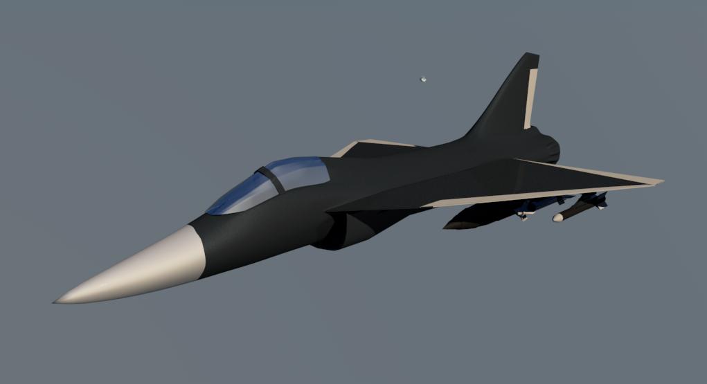

Cosa ne dite dell aereo ? ..diciamo che fra poco è finito..devo aggiungerci ora i particolari e le rifiniture...
allora guardando la foto numero 2
alla lettera a per realizzare quella scavatura sottile di forma quadrata..potrei crerare una spline quadrata trasformata da lati a spline come mi ha appena suggerito
vampiro e poi fare una boleana quella di sottrazione .e in questo modo posso raggiungere questo effetto giusto ?
