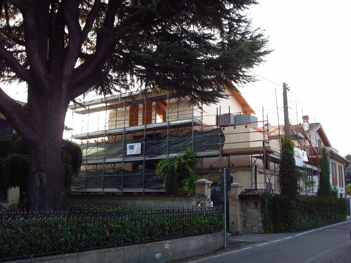

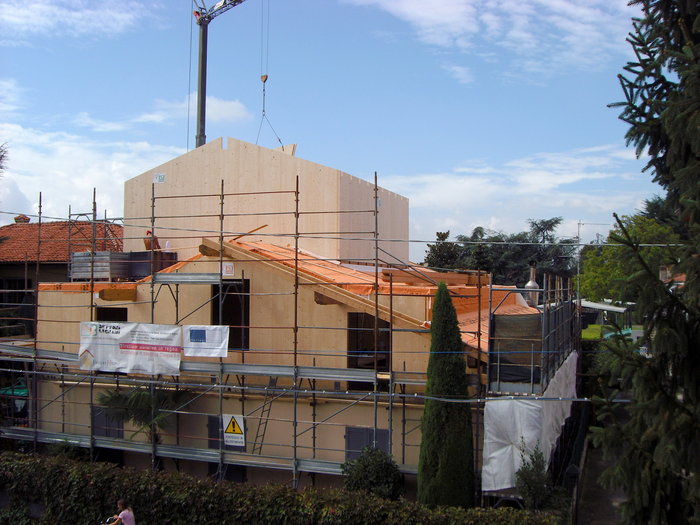

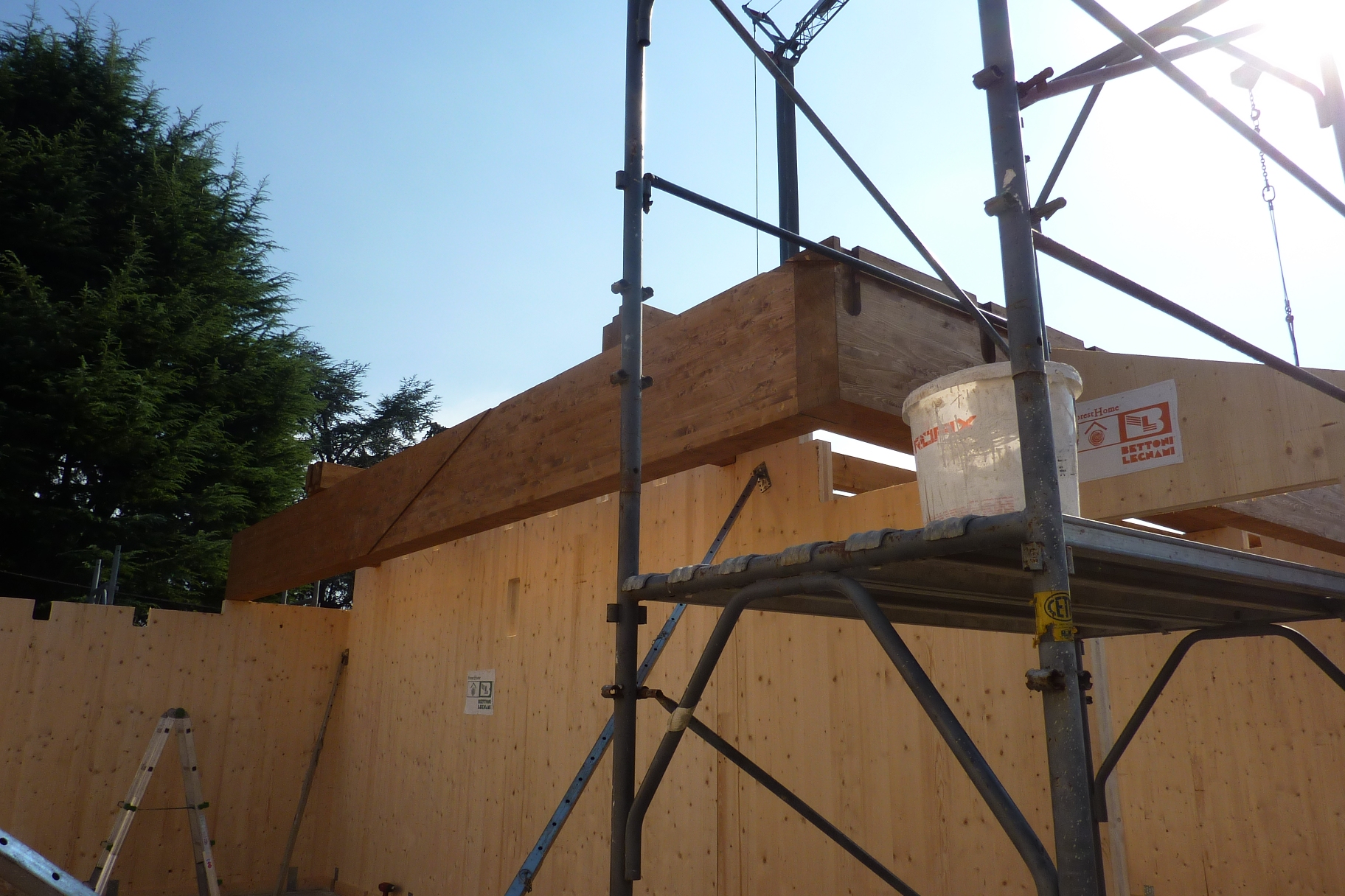

credo che per sera ci sia tutto il tetto, ora stanno mettendo le travi.
intanto allego anche queste che ho fatto ieri, poi più tardi attraverso la strada e vado a vedere dentro :D
la parete è da 27 cm così composta
12 cm di cappotto in fibra di legno (6+6)
10 pannello X-lam
2 cm lana di roccia
1.2 cm cartongesso
1.2 cm cartongesso

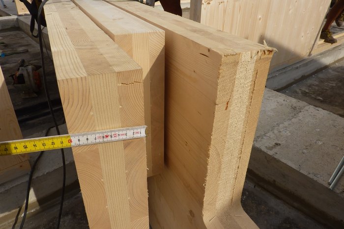

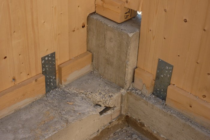

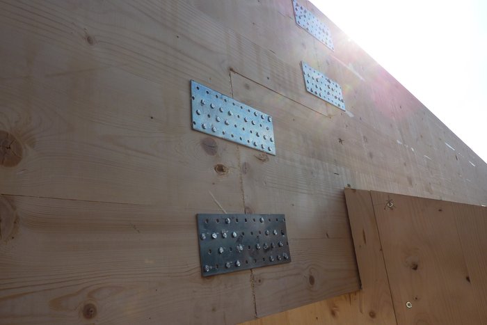

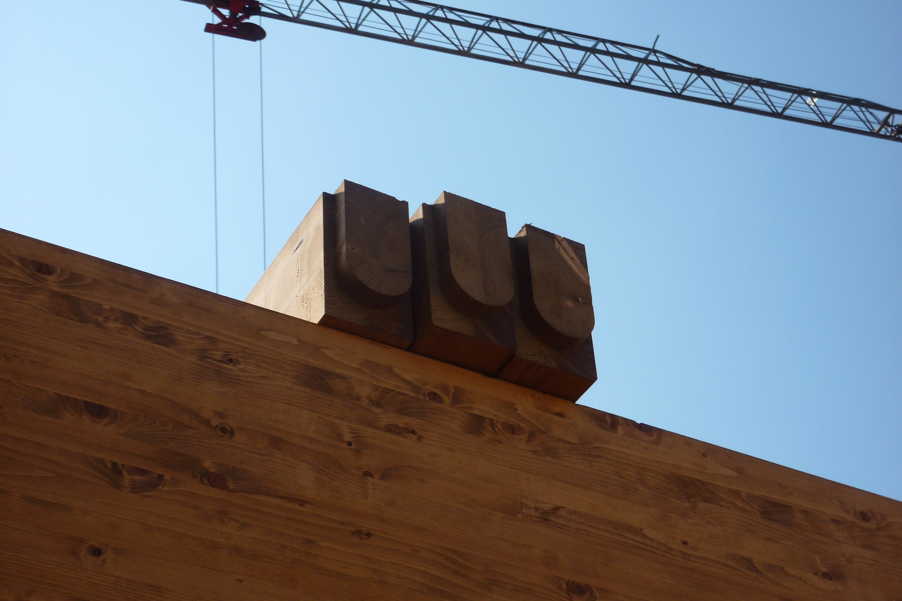

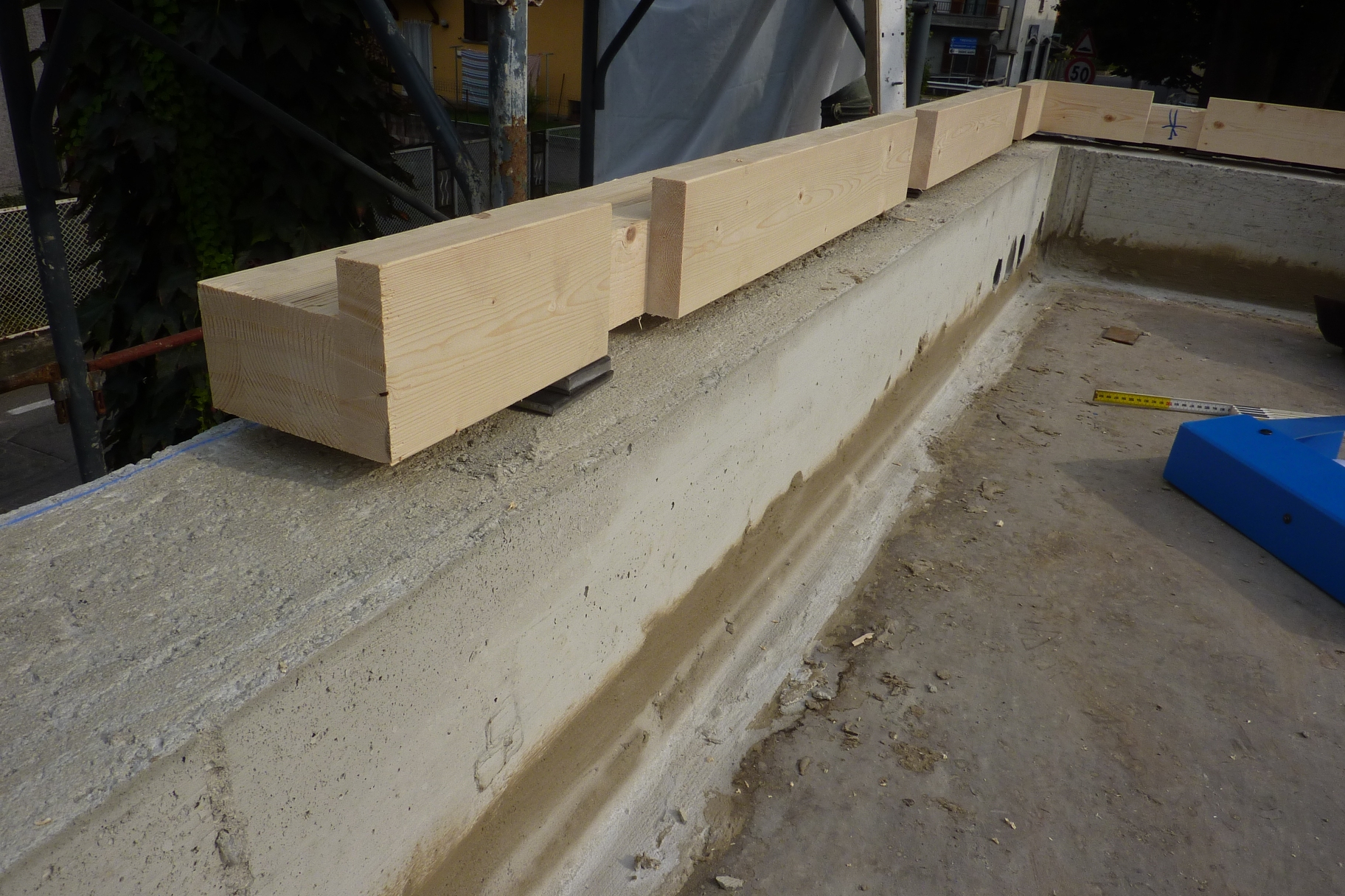

particolari fissaggi per le pareti e le travi (la legge dei 10 chiodi), travi a sbalzo e particolari incastro travetti.

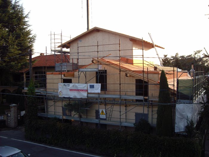

ad oggi...
parte strutturale/pareti e tetto piano primo fatto
quasi completata la struttura del piano secondo
dopo ho appuntamento in cantiere e faccio un pò di foto da dentro col tetto fatto.

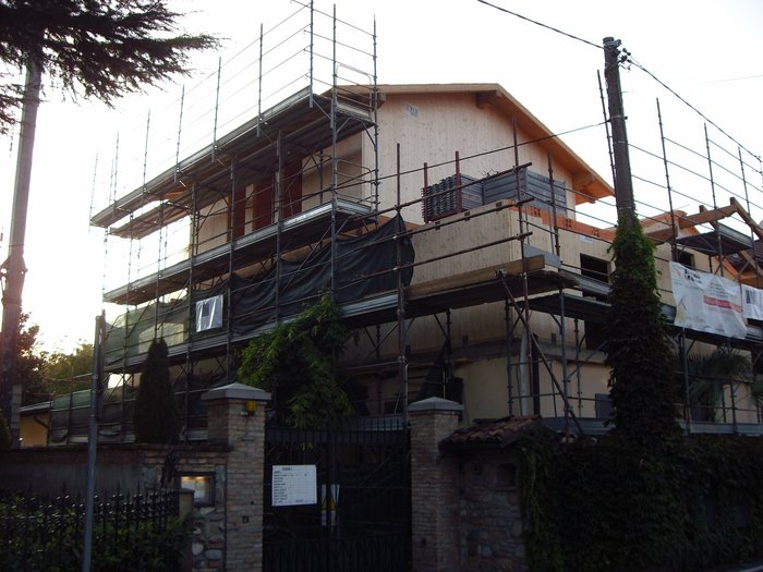

struttura della casa finita, due piani complessivi da 170 mq netti montati in 4 gg.
