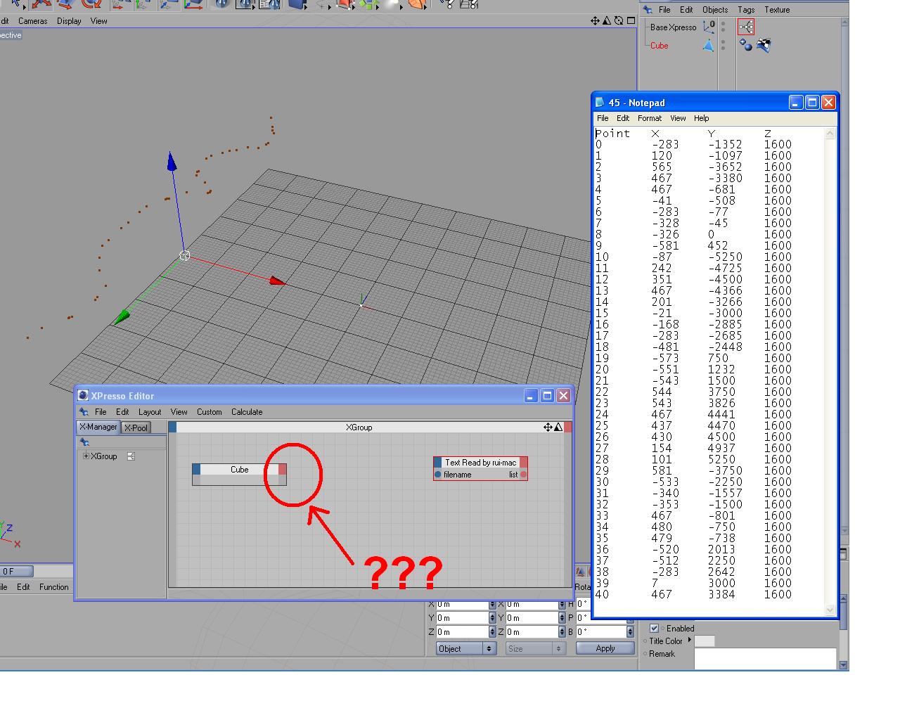

niente da fare:nessun passo avanti!
non riesco a modificare la posizione dei punti in funzione del file di testo.
non so come collegare (in Xpresso) l'oggetto modificabile al TEXT-IN!
