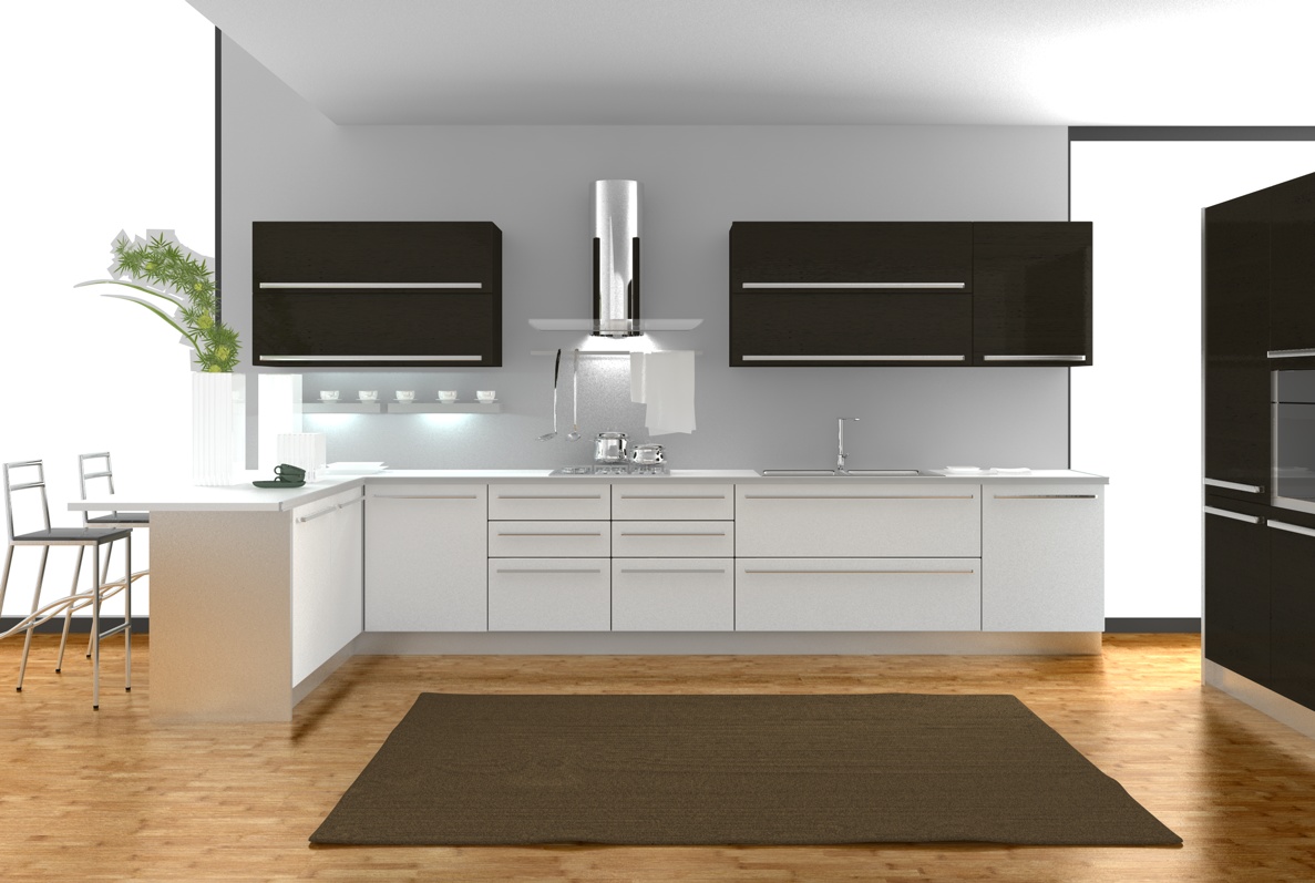

Re: WIP cucina...almeno ci provo...
Messaggio da Entropy »
non male morph al momento l'unica cosa che il mio cervello schiumante per il sonno nota è che si leggono poco le "fughe" tra uno sportello e un altro o tra i cassetti (cosa che invece è molto leggibile nell'originale) e tutto sommato l'intera zona dei cassetti risulta un po come dire..sfocata? cmq infine mi sembra che la parte sopra gli sgabelli sia un po troppo luminosa/bruciata (il vaso di fiori quasi non si percepisce)..però de gustibus. buon lavoro! e complimenti per l'AR3

ottimo lavoro morph complimenti.... avrei due domandine da porre....
che differenza c'è tra la decadenza lineare e quella inversa? quando è il caso di impiegare l'una e quando l'altra?
morph
Messaggi: 2000
Messaggio da morph »
hai ragione entrpy, domani provvedo ad allargare le fughe degli sportelli e ad abbassare la luce a sinistra che mi mette in sovraesposizione il vaso.
Riguardo agli infissi, attualmente hanno tutti lo stesso spessore, solo che non sono posizionati sul filo interno del muro, ma a metà per cui lo spessore del muro esterno, mi nasconde parte dello spessore dei montanti verticali.
8snowman8, diciamo che la decadenza delle luci, è una scelta che varia a seconda del risultato che vuoi ottenere e alla sensibilità di chi crea il progetto.
Io credo che la differenza stia molto della propagazione della luce, la lineare si comporta come una curva poco accentuata, difficilmente brucia vicino alla fonte di emissione, ma diciamo che appiattisce un po l'intera composizione.
l'inversa si comporta in maniera esponenziale, parte molto forte e si smorza presto, la quadratica inversa è ancora pià potente.
secondo me le inverse, danno un risultato più bello ma sono molto più difficili da gestire.
Spero di non aver detto castronerie :)
morph
Messaggi: 2000
ho apportato le modifiche, ma dovete assolutamente spiegarmi per quale cavolo di motivo ora la pianta si vede così :(
non ho modificato alcun parametro, ho solamente abbassato l'intensità della luce area a sinistra...prima era a 100 ora è a 80.
non ho cambiato nient'altro.
A scanso di equivoci, non c'è la mappatura colore... :(
morph
Messaggi: 2000
vi prego...speigatemi il perchè e il come di questo cavolo di errore dei piani alpha!!! :(
non riesco a capire, non ho modificato nulla delle impostazioni dal render in cui non mi dava errore a quello in cui lo dava... :(

primier
Messaggi: 923
Iscritto il: mar giu 17, 2008 10:46 am
Località: Primiero -Trentino
Messaggio da primier »
nei parametri di mappatura colore prova a spuntare "influenza sfondo"

morph
Messaggi: 2000
:) primier proprio tu mi caschi... :)
ho scritto sopra che non ho usato la mappatura colore :(
e tra il render in cui non c'è il problema e quello in cui spunta, non ho affettuato alcuna modifica alle opzioni, ma solamente ad alcuni materiali e ad alcune geometrie... :roll:
Messaggi: 3112
Località: Treviglio
Messaggio da gabriele__82 »
anche a me è capitato, soluzione: copia tutto in un nuovo file o in uno dove non avevi problemi. sembra una risponsta stupida, ma come tu hai detto, se non è attivata la mappatura colore, e anche a me succede la stessa cosa, questo è quello che faccio e si risolve sempre.
