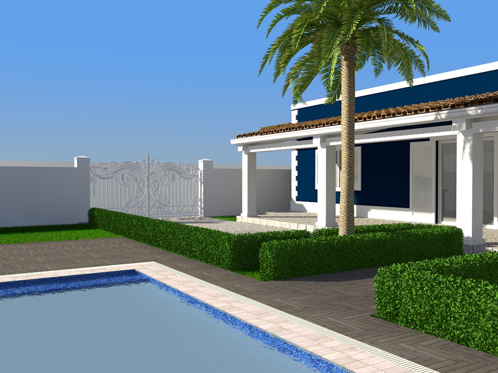

altra prova...i miei prof che mi dicono?

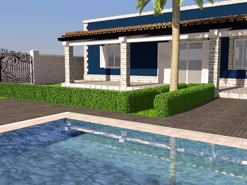

Posto un'altra immagine così quando qualcuno può mi da dei consigli sui settaggi dei materiali...su tutti non riesco proprio con il vetro e poi non capisco i riflessi sulla piscina..perchè mi riflette la casa?è normale?ciao raga!

ChIP_83
Messaggi: 159
Iscritto il: sab giu 25, 2005 1:27 pm
Re: Rendering esterno:illuminazione e materiali
Messaggio da ChIP_83 »
ci sono troppe zone bruciate, sopratutto i pilastri, devi rivedere l'illuminazione.
Sotto il tetto non si capisce se ci sia un oggetto con texture nera oppure è un ombra (?) troppo scura?
danilo10
Messaggi: 303
Iscritto il: gio mar 31, 2011 12:36 am
Messaggio da danilo10 »
l'illuminazione me l'ha data un maestro del forum,non penso ci sia qualcosa che non vada...a me interessava piu che altro qualche consiglio sui settaggi materiali
arcnello
Messaggi: 3235
Località: riviera di ponente
Messaggio da arcnello »
danilo10 ha scritto:l'illuminazione me l'ha data un maestro del forum,non penso ci sia qualcosa che non vada...a me interessava piu che altro qualche consiglio sui settaggi materiali
dovresti iniziare a capire che illuminazione e materiali viaggiano in coppia, anche se te l'ha data un maestro del forum ( :lol: ) non vuol dire che sia quella giusta
magari è la base da dove partire associandola ai materiali no ?
danilo10
Messaggi: 303
quindi anche per te in questa immagine il problema è l'illuminazione?Se ogni materiale ha le sue caratteristiche e quindi un rapporto diverso con la luce non è piu semplice intanto settare una buona luce..magari non perfetta..ma corretta quantomeno,e adattare i vari materiali a questa luce?Fare il contrario visto che ci sono tanti materiali penso sia impossibile..tutti i tutorial e i pdf partono sempre e cmq da una buona illuminazione..e poi vengono i materiali..è vero che poi in seguito l'illuminazione va anche ritoccata..ma dopo qualche materiale andare a modificare la luce pensando che il risultato pessimo sia dovuto a questo..boh..non mi pare sia la cosa giusta da fare...magari sto dicendo una cretinata...ma sentendo un pò tutti i vari consigli e leggendo molto è questo che ho capito...secondo me il guaio piu grosso in questa mia immagine è proprio il setting dei materiali...arcnello..tu che sei bravo e stimato in questo forum..mi puoi dare qualche dritta sul settaggio dei materiali che vedi in questa immagine?Vediamo intanto se cambia qualcosa ed eventualmente inizio anche a modificare la luce..che dici?
Messaggi: 3112
Località: Treviglio
Messaggio da gabriele__82 »
ciao danilo, purtroppo c'è gente che usa cinema da 11 anni ( :// ) e basta vedere per capire il livello.
La scena che ti ho passato è settata piuttosto bene, nel senso che è una buona partenza, io ad esempio arrivo con parametri finali dove ho una luce infinita impostata a 115% color giallino, prof.3 prim. 110% e sec. 105%
non sono valori universali, ma ti posso garantire che già usando questi hai un risultato decente.
certo, buona parte la fanno i materiali, per questo ti conisglio di provare ad accantonare un secondo la tua scena, creati un set di luci da esterno, metti un cubo, una sfera o quello che vuoi, crei diverse tex e fai delle prove, legno, intonaco, erba, acciao ecc.
se usi i paraemtri dei mat. dal libro pdf e usi le mie impostazioni di luci non puoi che avere un buon risulato.
ciao ciao
danilo10
Messaggi: 303
grazie gabriele farò così..anche se nei pdf non è che ci sono i settaggi di tutti i materiali..solo qualcuno purtroppo,ad esempio io ho seguito alla lettera i settaggi del vetro,ma purtroppo il risultato non è stato molto bello..cmq proverò adesso con il set di materiali e vedo cosa esce fuori..faccio qualche prova e poi posto un'altra immagine...ciao :)
