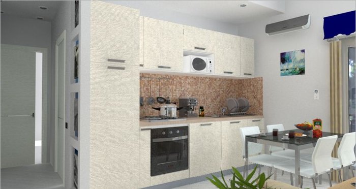

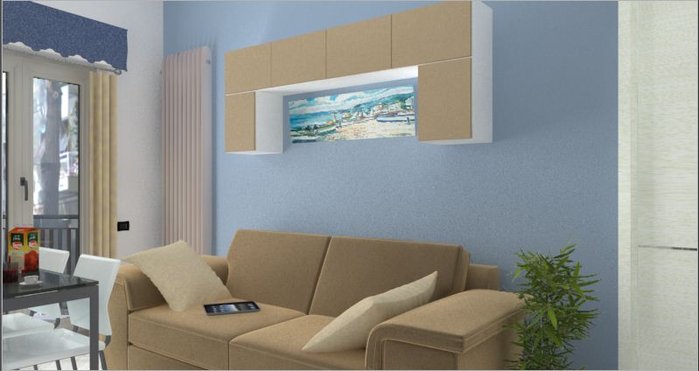

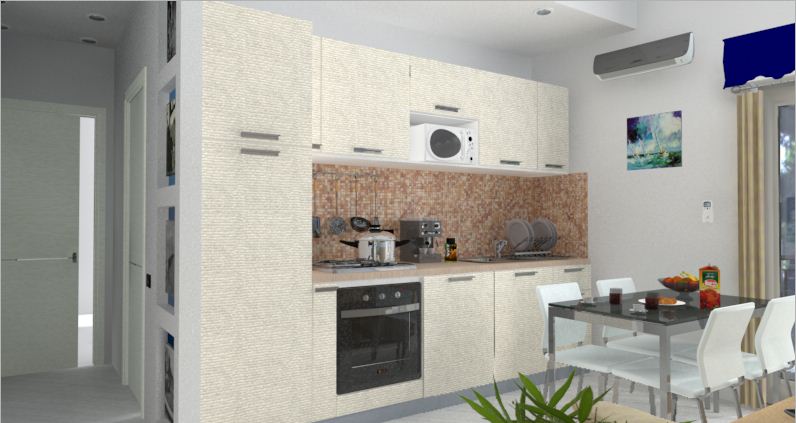

non è facile spiegare tutti i materiali, i preset sono buoni, ma vanno un pò sistemati.
dubbio: sicuro non avere qualche luce sparsa nella scena? i cuscini sembrano autoilluminanti e oltretutto dietro al cuscino in primo piano non c'è l'ombra. hai una luce alle sue spalle??

se vuoi posta la scena senza materiali ed oggettini tipo piante tazzine ecc

allora verifica eliminando le luci che non c'entrano con la scena, poi controlla che i bianci e comunque tutti i colori in genere non siano con luminosita al 100%... portali a 85-90%
come gia detto da Gabriele i materiali vanno un po studiati... lo se che sembra palloso leggere come fare la pelle di un divano o come fare seta o raso... ma serve per capire come fare anche gli altri materiali... capire a che servono i canali riflessione e specularita per esempio.... che, per quel che si vede dalla tua ultima immagine, hai attivato SOLO al vetro del tavolo ed alle sedie....
osserva le foto dei cataloghi vari e internet esempio:
http://www.google.it/search?q=cucine&hl ... =0CKMBELAE
cerca di vederle con un occhio da renderista... verifica i tagli di luce, le specularita, le riflessioni, le inquadrature... le altezze della camera... cosi vedi anche come sono i materiali... come riflettono, le specularita differenti a seconda del materiale, vedi come sono i muri... i chiaroscuri
MI RACCOMANDO non ti offendere eh... che tutto cio che diciamo è per darti il nostro contributo... sai che io, Gabriele o altri potremmo prendere il tuo file, metterlo a posto e consegnartelo... ma cosi ti assicuro non sarebbe utile al tuo apprendimento.
allora vai elimina le luci in piu, controlla i materiali: luminosita,speculare, riflessione... imposta meglio le luci, sia il sole che l'area, controlla l'ombra e dove va la decadenza... poi renderizza e posta
