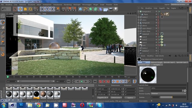

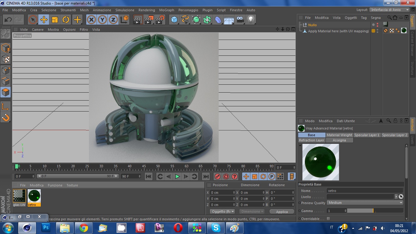

sto invece lavorando sul vetro...che proprio non im piace, ma non so dove sbattere la testa....voglio ottenere un bel vetro selettivo, ossia quei vetri che si vedono nelle facciate vetrate che come colore tendono al verde-blu.
ho provato a realizzarlo, e nell'anteprima non mi dispiace...ma nel complesso invece non ottengo l'effetto voluto...sembra che ci sia su una patina....
succede anche a voi?
