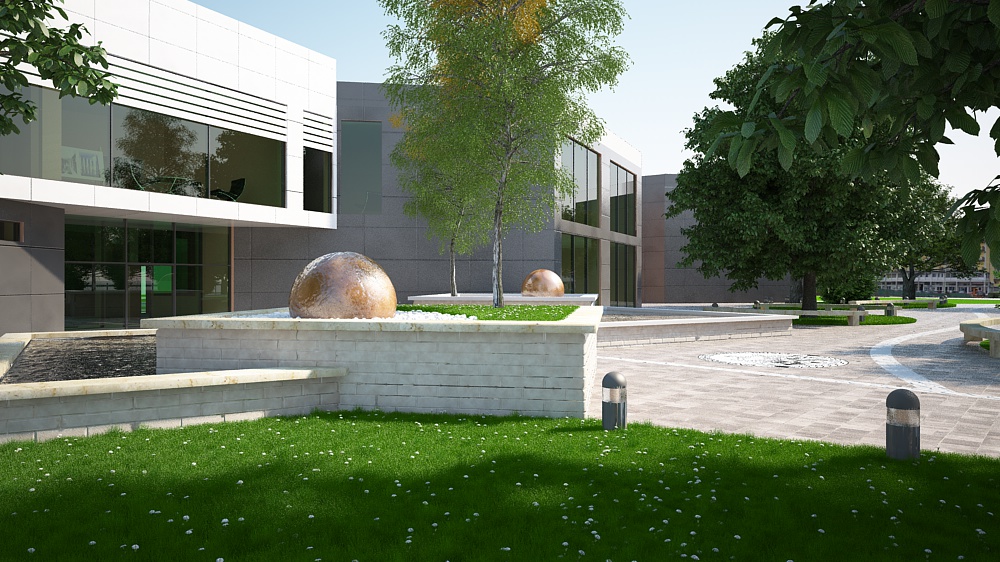

gli alberi in primo piano sono provvisori.
ne metterò uno in 3D che sto cercando di mappare.
cosa vuoi dire con equalizzare l'immagine?potresti farmi un esempio?
per.scontornare andrò di PS.
in PS pensavo già di cambiare il cielo..
grazie per i consigli..il lavoro continua.
Re: campus universitario
ho cambiato poi l'illuminazione dei vialetti...
o deciso poi che devo riuscire ad inserire le persone in PS, sperando di avere meno problemi di contorni, ombre e quant altro..
beh...che ne dite?

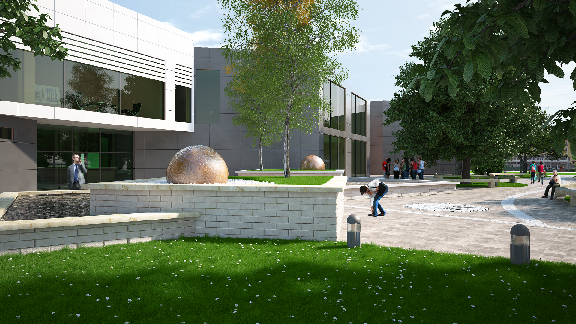

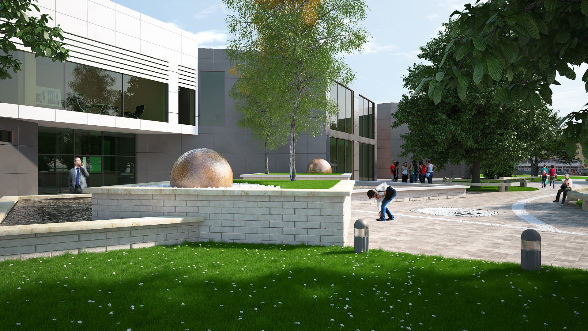

fatto un render con qualità superiore...usato un preset high LC+IR.
1920x1080 pixel
ho aggiunto le persone in PS...ma devo ancora aggiungere le ombre...non riesco ancora bene a gestire e a posizionarle correttamente.
pian piano spero di riuscire a metterle.
ancora qualche difetto da sistemare.
infine metterò un po' di sfocatura sul fondo e vedo se è il caso di mettere un po' di vignettatura.
come vi sembra per ora?

per le persone sul fondo pensavo già di sfocarle poi..ma tengo in considerazione...invece col movimento,volevo darlo a parte delle foglie degli alberi;dici che potrebbe starcincome effetto?
inoltre..scherma e brucia l' avevo già fatto...a quanto pare con scarsi risultati
allora cerco di rifare i contrasti intanto.
grazie mille intanto

Comunque il risultato mi piace!

esatto...ma avevo detto che dovevo ancora metterlamancano le ombre delle persone...no?
ci sto lavorando...perché non sono molto bravo
- Seleziona il livello della figura
- Tieni premuto ALT e trascinala per copiarla
- CTRL+U e porta l'illuminazione a -100 (nera)
- Ribaltala con edita->trasforma->specchia e diminuisci l' opacità (la % in base alle ombre che hai in scena)
- Posizionala il nuovo layer sotto quello di origine
- CTRL+T per schiacciarla essendo in prospettiva
Questo è il procedimento "base" per impostarla, se non ti soddisfa (quasi sicuramente) decidi se dargli qualche effetto aggiuntivo.
NB: se la figura è già nel render ti tocca o scontornarla su un nuovo layer o ricalcarla grossolanamente con il lazzo e riempire un nuovo layer col nero oppure se sei bravo col mouse/tavoletta colori un nuovo layer col pennello direttamente a terra.
