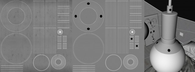

fabio81
Messaggi: 778
Re: Mansarda, wip
Messaggio da fabio81 »
gran bel lavoro Nexzac! Ottimi lavori come sempre :)
belli anche i particolari! hai curato anche il particolare della lampadina con il materiale dell'acciaio facendo vedere un pò lo spazzolato.. :) come hai fatto a mapparlo? di solito il materiale acciaio è nero e mappandolo non si riesce a vedere il dettaglio se non facendo continue prove renderizzando..
Per ottenere questa pulizia di immagine che antialiasing e dmc hai usato?
io ho notato che nella 1.8 per avere un'immagine pulita devo usare 1-0,003 e dmc sampler 0,003 con prepass -3,0 (80-40)e LC 2500. Mentre suddivisioni delle luci almeno 50. Questa è la mia configurazione bomba :lol:
Messaggi: 4888
Re: Mansarda, wip
Messaggio da nexzac »
fabio81 ha scritto:gran bel lavoro Nexzac! Ottimi lavori come sempre :)
Grazie Fabio, troppo gentile :)
per mapparlo ho inizialmente steso le UV in 3 secondi con BP dove mi faccio anche i segni di riferimento oltre che disegnare la mesh sulla texture per poi usarla in PS. Quando ho materiali scuri come questo tipo di acciaio cromato che ha poco e niente diffuse, metto lo stesso la texture anche qui, la tengo a 1 finchè mappo, giro, scalo, sposto, quando è ok la rimetto a 0 se non serve, ma almeno all'occorrenza è li! :)
in questo caso invece per i settaggi non ho toccato l'AA, anzi si, l'ho abbassato al default solito 1/4/0.01 (rispetto al nuovo default dell' 1.8 che è 1/32/0.01). DMC di default, GI leggermente più alta del default e Area con un po' di suddivisioni 24 o su..
