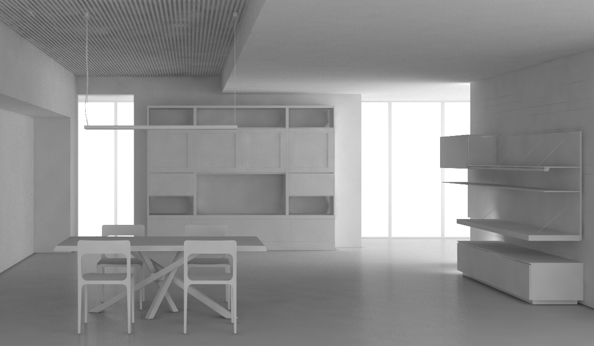

cesgimami ha scritto:
stewee ha scritto:Guarda, forse l'unico fattore che può incidere sull'illuminazione e sulla diffussione ambientale delle area è ritoccando il parametro Directional che incide sulla geometria del fascio di luce e quindi sulla diffusione ambientale della stessa. Ma di sicuro è un modo artificiale per ottenere più luce a parità di potenza. Il confronto che ho fatto tra AREA e HADR l'ho mantenuto il più imparziale e naturale possibile e la differenza, come hai visto è davvero minima. Ribadisco comunque il mio concetto, la cosa importante è il risultato finale e ripeto che ho visto render pazzeschi fatti sia con le AREA che con le HDR. ;)
Nessun parametro solo conoscenza di come si comporta una fonte luminosa nella realtà.
Beh, io un'altra prova me lo sono fatta impostando il paramentro "Directional" a 1 della luce area frontale e 0.5 di quella laterale ed il risultato inizia ad avvicinarsi al tuo. Ovviamente concentrando i raggi tutti sulla parete posteriore ottengo un rimbalzo più forte ed ecco che mi illumino di rimpetto la zona verso la camera. Però con molta sincerità mi fermo qui e quindi, se per caso ti va di condividere con tutti il tuo metodo, magari senza andare nei dettagli qual'ora non lo ritenessi opportuno, volentieri. Personalmente ho sempre sete d'imparare. ;)

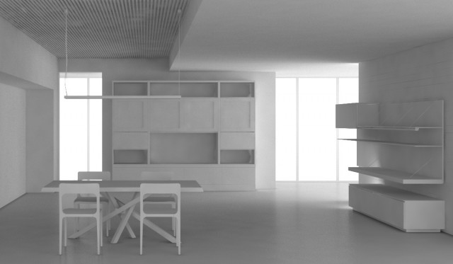

rispondo anche a fofo,le immagini vanno bene,dunque accoppiare sun con hdr è un po come accoppiare area e sun.La mia è una domanda,ma mi sembrava di aver capito leggendo un pò nella rete che l'hdr sola dovrebbe essere aiuto per le scene.Il succo del post era questo.Volevo solo capire se l'hdr da sola come fonte di luce che entrava da quelle finestre aveva la stessa qualità e forza come poi dovrebbe essere nella realtà.E come illuminare in uno studio fotografico e ricrei uno stand con luce artificiale simulando anche il sole,e invece fotografare in daylight,la differenza è netta,nel primo caso ci sono molte luci d'appoggio e di effetto per cercare di ricreare la realtà,nella seconda invece è la natura che fa il suo lavoro,aggiungendo anche la bravura del fotografo.Questo vale anche in vray per l'hdr(diciamo naturale) e le area artificiali?Giusto Anche se poi ci sono foto in studio e in daylight che sono stupende rispondendo a stewee che diceva che ci sono rendering stupendi nei due tipi d'illuminazione,esatto.

Il bello di vray è questo, come ti trovi fai, come agisci risponde.
Personalmente le HDR non le uso, mi trovo benissimo con il sun+sky, regolo la camera e buonanotte, con le area neanche mi ci trovo più, forse perchè contaminato da troppi test con motori fisici. Chi si trova con le area, perchè no? Con l'hdr? Anche. Conta il risultato e sia per te, stewee ed altri di questo forum sono ottimi. Per le HDR credo sia giusto che siano di supporto, il realtà anche se non lo vedi il sole c'è sempre, qualcosa fa e secondo me vray lo tiene in considerazione.
Verrei dire una cosa sulle luci area.
In realtà sono più "difficili" da usare, perchè bisognerebbe dosarle al millimetro per non creare errori. Per esempio:
Sia l'ultima di stewee che la tua prima immagine fatte con le area qualcosa non mi torna. Parlo di decadenza della luce, intendiamoci. In quella di stewee c'è il mobile sul muro di destra con la faccia laterale più illuminata del suo fronte, oppure il tuo soffitto parte illuminato dalle finestre, va in ombra al centro e si re-illumina verso il bordo del render. In entrambi i casi mi da la sensazione di una sorta di apertura alle spalle dell'osservatore (o a destra) che in realtà non c'è. Ora, un osservatore "normale" neanche se ne accorgerebbe, sicuramente le luci area fanno bene al "wow" del cliente mentre lo guarda, sicuramente rendono attraente il render finale togliendolo dal buoi che non piace a nessuno ma.... ricordiamoci che alle spalle c'è un muro, una zona chiusa su 3 lati e con una sola apertura frontale a 14m di distanza. Queste problematiche una HDRI o uno sky non le creerebbero.
Senza offesa eh! Sono osservazioni. :oops:

nessun offesa è un osservazione esatta e soprattutto costruttiva,infatti nel post scrivo che l'immagine e in fase di perfezionamento.infatti una area di dx a 10 di potenza schiarisce quel mobile di dx,ma quello che mi lascia perplesso che non è alta da andare ad influire sul soffitto,tutto questo è avvenuto dal momento che è stata aggiunta solo per effetto scenico quella luce sul tavolo dove probabilmente crea quell'effeto scuro sul soffitto,infatti è da capire se è solo perchè è una preview a video,dovrei provare a fare un uscita.Questo strano errore ho notato che lo fa con la luminanza materiale( immessa nel llampadario)ma usata come opzione di luce.Si nell'immagine di stewee sembrerebbe che ci sia una luce di retro,ma noto anche che sul mobile a dx c'e una macchia bianca moltoo forte.Credo sia solo perchè è una preview.Infatti è questo che voglio capire delle hdr,come utilizzarle.

FofoC4D ha scritto: In quella di stewee c'è il mobile sul muro di destra con la faccia laterale più illuminata del suo fronte..
Infatti come scrivevo nel post si illumina così tanto perchè alla luce area della finestra ho messo il Directional a 1. Praticamente concentra il fascio di luce e lo spara addosso al muro e crea quell'effetto. Sembra quasi ci sia una luce dietro appunto. :)
Ma penso che fino alla versione 1.2 di Vray non ci fosse questa opzione per le area.

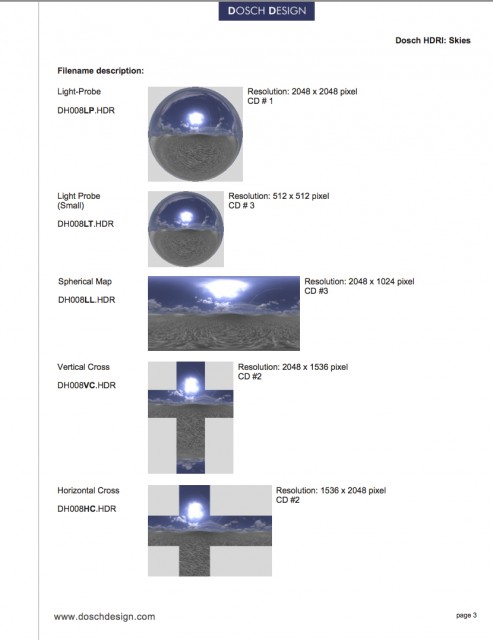

Qual'è la differenza tra queste hdr.io non lo so
Immagine nuovo sito web
facebook 3dmood
FofoC4D
Messaggi: 1676
Re: Illuminazione con area o hdr
Messaggio da FofoC4D »
Dal tipo di cattura/proiezione, cioè come viene catturato il cielo così dovrà essere ri-proiettato.
Probe
Si piazza una sfera cromata a terra e si fotografa la stessa da vicino che riflette l'ambiente (a specchio).
Spherical
Al contrario, una camera fissa al centro che inquadra l'ambiente (una "specie di 360°)
Cross
Mappatura "cubica", verticale ed orizzontale
Se noti sono le UV di un cubo steso, verticalmente ed orizzontalmente.
Se sbaglio qualcosa ditemelo.
