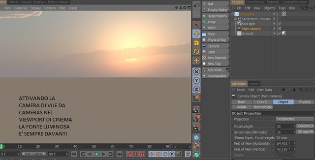

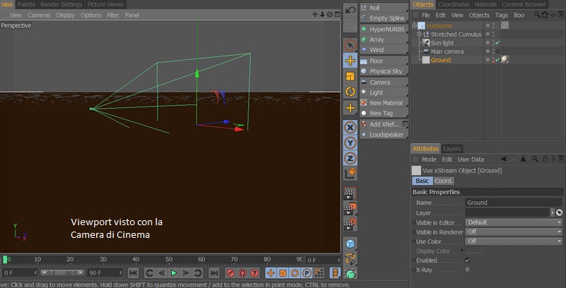

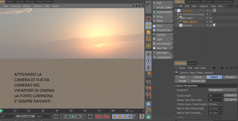

Il mio è semplicemente un'esempio per far notare come Vue agisce. Per la precisione come XStream agisce: qualunque tipo di atmosfera attivi (se la tramonto, alla sera, più alta, più bassa), quando attivi la Camera di Vue sarà sempre e comuque nello sfondo, cioè davanti.
Quindi che tu mi dica che la mia "non ti pare sia un tramonto" come quella di Bilico (guarda che stiamo parlando del suo primo render, non quello del Boing) non ha nessuna importanza, perchè è e sarà sempre e comuque davanti alla Camera di Vue.
ho detto pippe per dire questo, se le sue "pippe" (sarebbero tutti i calcoli fisici che dici) danno come risultato il lato nero, perchè falsarla con luci area creando così un risultato non fisicamente corretto e falsandolo ancor di più avendo aerei illuminati in modo diverso? non bastava cambiare la posizione del sole?
Ma guarda che tu hai una fonte luminosa davanti a te, gli oggetti che tu guardi avranno sempre il lato rivolto a te nero (perchè in ombra), o no? :) :) :)

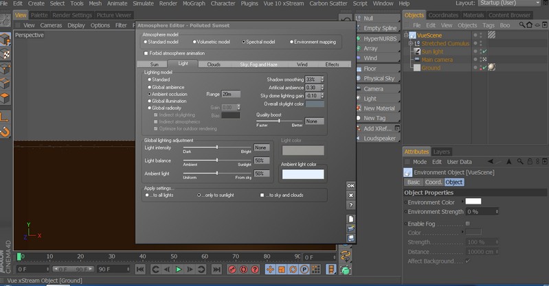

Vero: se Bilico non avesse attivato le luci area avrebbe agito tecnicamente in modo corretto, anche se gli aerei fossero risultati neri. E per correggere questo sarebbe dovuto andare nell'Atmosphere Editor e cambiare i parametri al tab "Sun " (vedi immagini che ho postato).
Non ho detto che la Sun Light di Vue, che rappresenta il sole, è inamovibile: ho semplicemente detto che Vue imposta così la scena, con la fonte luminosa davanti.
Ovvio che puoi cambiarla :) :) :)
