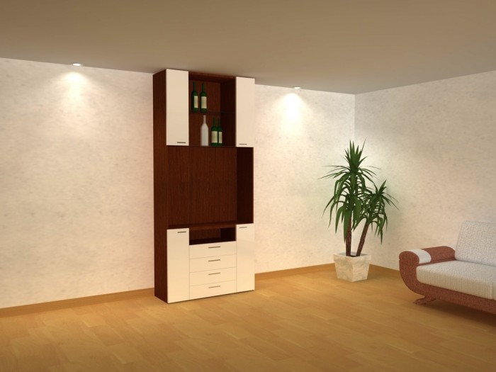

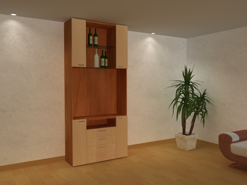

Opinioni?
Opinioni?
intendo, sia dal lato Qualita' del render, che dal lato estetico...
qual'è la variante migliore?
CeC ben accetti!!!
Re: Opinioni?
allora, il render è un po piattino, dovresti migliorare un po di cose:
cosi a prima vista: il parquet è troppo grosso.
considera che i listelli sono di 6 cm oppure di 12 cm di larghezza.
la mappatura delle tex della poltrona è un po strana...
e secondo me la posizione della camera è poco adatta...
cè troppa parete... e questo fa sembrare il mobile piccolo.
secondo me devi fare un render in piedi.
magari se vuoi utilizzare il dof, metti la camera appena dietro alla poltrona e gioca sui valori appositi.
poi secondo me devi fare in modo che il color bleeding sia minore... io quando ho questi problemi renderizzo la light cache e la irradiance map senza colori, poi renderizzo il tutto con i materiali... in questo modo non ci sono quelle macchie di colori vicino alla pianta.
questa cosa la dico nel caso sia un render eseguito con vray.
per il resto mi sembra un bel mobile.
magari metti dei faretti nei vari vani a giorno, oppure considera di mettere dei ripiani illuminati al posto dei ripiani in legno.
magari scegli delle maniglie un po piu carine, e fai in modo che si vedano o che risaltino.

ok grazieeee
p.s quale variante è piu "esteticamente parlando" bella di mobile?
Re: Opinioni?
la seconda è un po retrò, la prima non mi fa impazzire il fatto che le ante siano piu chiare della struttura

ero con iphone e nn vedevo molto bene, ma quei faretti ti sono venuti benissimoMel88 ha scritto:No non è vray![]()
ok grazieeee
io preferisco la seconda composizione del mobile...ma quoto quanto detto da renxo sul sistemare un po' meglio il render

il fatto delle ante è un dettaglio che ognuno puo fare a modo suo, se faccio 8 cm di zoccolo appesantisce la struttura ancora di piu, e non è il caso, li sono solo le ante e i cassetti che scendono a terra, lo zoccolo dietro è nascosto, per intenderci...simile al dettaglio che la minotti fa per le sue cucine.renxo ha scritto:ciao
ascolta, io non è che me ne intendo () ma secondo me quel mobile è un pelino alto.
se il soffitto è 270 vuol dire che anche il mobile è alto cosi.
quelle bottiglie in alto rimarranno li per un bel po...!!![]()
poi secondo me puoi metterci un minimo di particolari in piu.
le ante hanno gli spigoli smussati di 2 mm (anche meno)
poi le ante non vanno fino a terra cosi.
staccale di 8 cm.
Renxo
il mobile è alto 250cm, e deve restare cosi perchè è un mobile su misura...non l ho deciso io.
io personalmente sono piu per il contrasto legno/laccato, fa meno "old style" e da un tocco di modernità al legno...
ovvio come dite voi :D de gustibus!!!
