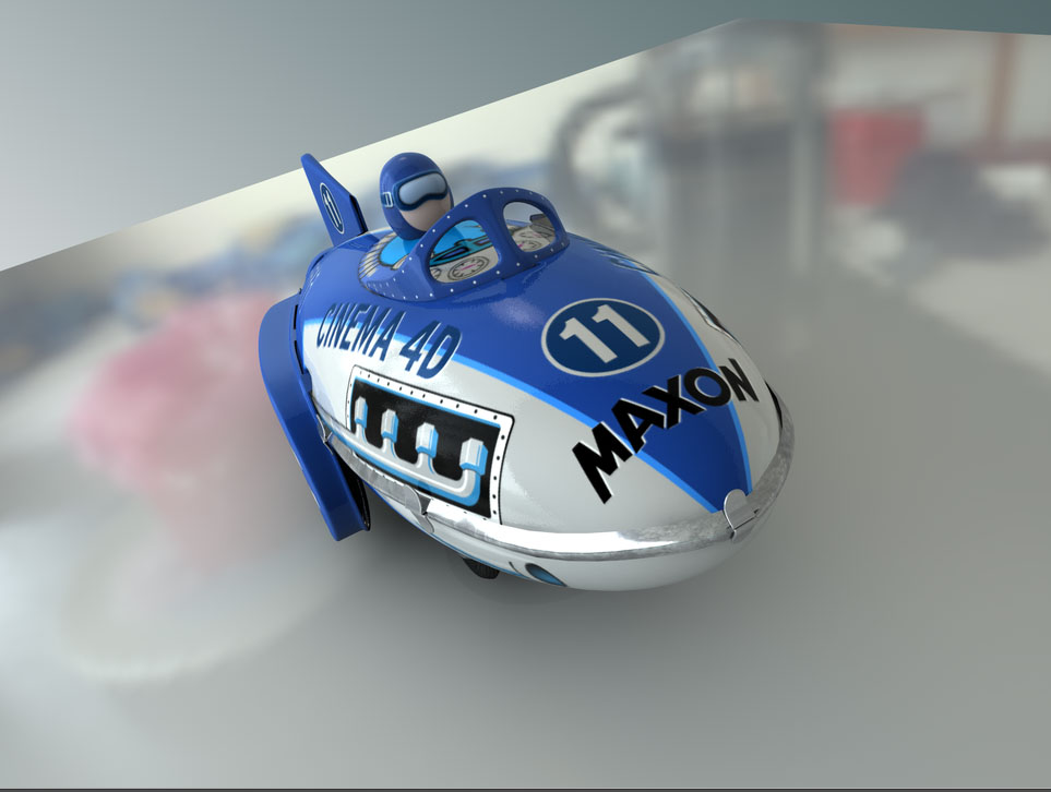

Scusate ma sto impazzendo, da poco ho aggiornato cinema 4D alla versione 11.5 e quando vado a renderizzare mi fa questo difetto......il file che posto è originale C4D e lo renderizza con quel difetto sul pavimento....inizialmente con i miei files avevo paura di aver toccato qualcosa ma invece non era così.....AIUTO...cosa può essere?

per difetto che intendi ? la riflessione sul pavimento ?

Si, nonostante il materiale non abbia attivato il canale della riflessione :-(

in questo momento non posso provare xkè ho cinema che renderizza, ma potrebbe essere un problema di compositing tag ? forse con l'aggiornamento è cambiato qualcosa

Detto bene, Visualtricks: hai intuito bene. La scena l'ho appena aperta e sono state utilizzate due sfere per la GI: una con una HDRI nel canale Luminance e tag Compositing "Seen by rays" per la reflection e una con lo stesso materiale ma con tag Compositing con spuntato anche "Seen by GI".
@Dadox
Ma tu un'occhiata al file, cioè all'Object manager l'hai data? Non ho capito perchè hai pensato/pensi che ci sia qualcosa che non và nel tuo Cinema. La scena è giustissima così. Può essere (ma non ricordo) che in una precedente versione di Cinema la stessa scena ci fosse stata, ma illuminata in altro modo. Dov'è il problema?

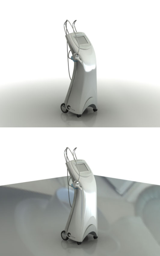

Ecco la mia scena....

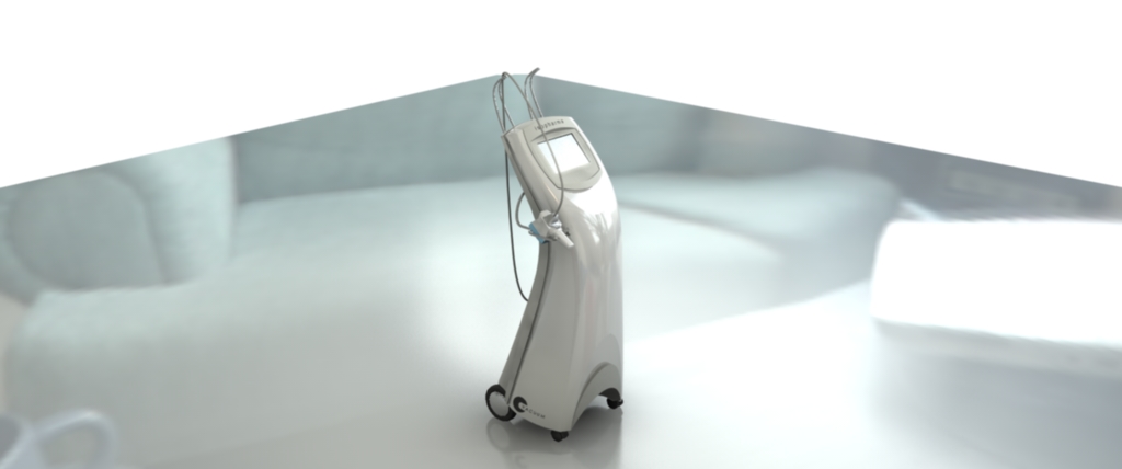

Guardate qui, risolvendo il problema del pavimento e cioè disattivando "Seen by Trasparency" in entrambe le sfere, la luce sull'oggetto è difettata, mentre con il difetto sul pavimento l'illuminazione non è male........AIUTOOOOOOOO :shock:
