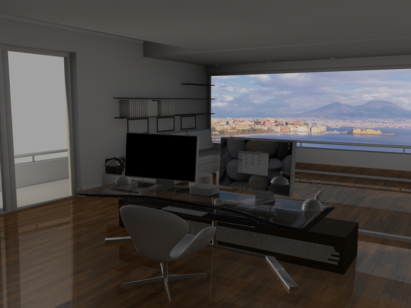

Raga' mi date un consiglio per migliorare l' illuminazione data dal sole non so da dove partire.
1 ho inserito un oggetto cielo e dato un materiale luminanza.
2 luce area sulle finestre.
3 render con AR3.
il resto e da aggiungere.
P.S. Come si fa a dare la retroilluminazione al monitor della workstation?
Grazie e a presto.

Ah complimenti per la postazione computer e la vista, davvero non male :D

il materiale vetro non ha una trasparenza tale da fare entrare la luce prodotta dal cielo, che parametri hai usato ?
la luce area che hai inserito nella finestra è posta sul filo interno o esterno del serramento ? se fosse su quest'ultimo ti imperdirebbe, cosi' come lo fa per il cielo, di far entrare la luce totalmente verso il tuo ambiente
hai dato una decadenza alla luce area ? che intensità hai assegnato ?
quali sono i parametri della IG ?
sono tutte informazioni che devi postare se vuoi avere suggerimenti mirati
se vuoi che il monitor ti dia quell'effetto di illuminazione devi accendere il canale luminanza sul materiale texture e giocare con la sua intensità sino a che non ti soddisfa
buon lavoro

mah, 2 monitor da 30 pollici collegati a un MacMini??????

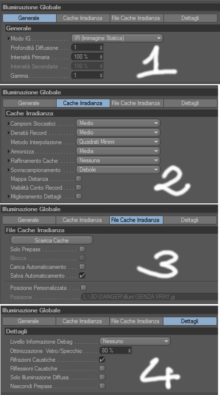

1) Per il momento non ho messo vetri ( devo migliorare prima la luce).
2) La luce area e' posta dentro al balcone a pochi cm dal punto dove saranno applicati i vetri. cmq fuori la stanza.
3) La luce area ha intensita 50% e decadenza con impos. di default.
4) Parametri della GI:
P.s. I due monitor al mac mini? impossibile! come lo e' la possibilita' che io abbia uno studio cosi a Via Orazio, Napoli (lo sfondo) . hehehehehe. ho sognato entrambe le cose. ;-)
Grazie ancora a tutti.
Re: Un consiglio per migliorare l' illuminazione di questo rende
la decadenza di default no c'è, devi attivarla, per cui immagino che non abbia decadenza
allunga il suo raggio sino ad incontrare la parete opposta
aumenta la profondità di diffusione a 3
e alza la primaria a 120%
ciao_____
e ti consiglio di diminuire la riflessione del pavimento.
