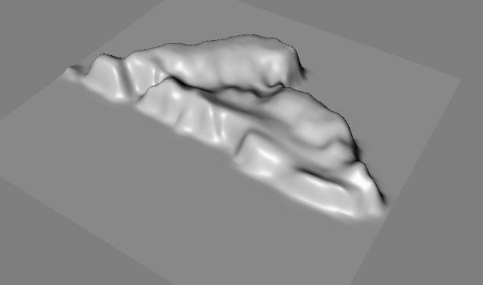

intanto se può servirti posso consigliarti l'oggetto rilievo...qui puoi caricarti una mappa in b/n e avere i tuoi dislivelli

Premessa: quoto Nexzac, la cosa più semplice per me è creare la mappa di elevazione e usarla sull'oggetto Rilievo.
