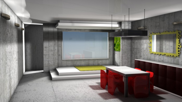

Buondì...
intanto per cominciare complimenti a tutti... ormai siete la mia droga... i vostri lavori sono bellissimi e poi....
volevo avere consigli, critiche... aiuti e dritte... su questa prova che sto facendo...
considerate che sono più che profano di grafica 3d e da poco utilizzo Cinema...
e tutto quello che è nel file l'ho disegnato io...
comunque è da finire... ma prima di proseguire volevo appunto sapere le vostre opinioni...
attendo trepidante...
grazie e buondì a tutti

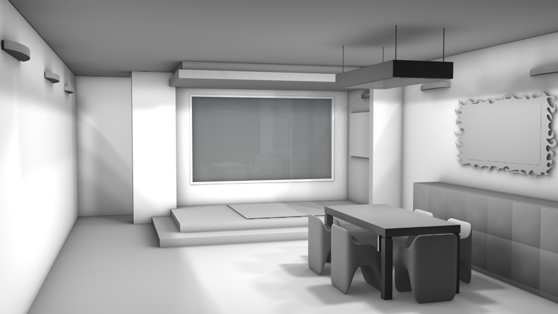

Non male, ma si può sicuramente migliorare.
prosegui postando questo materiale:
modello bianco privo di materiali solo con le luci e spiegazione di tutti i parametri che ci possono aiutare a comprendere la scena: tipo di luci settaggi vari.

Allora... ho convertito tutto in bianco per le luci i parametri sono questi....
fuori dalla finestra c'è Sky con luce notturna intorno alle 22,14 di sera
poi nelle apllique laterali (sono 3 per lato):
tipo: area con intensità 8%
ombre morbide
forma area sfera
l'ultima è nel sarcofago appeso al soffitto (lampadario) :
tipo: area con intensità 71%
ombre morbide densità 50%
forma sfera
tutte queste luci sono aiutate da un IG:
profondità diffusione 1 e intensità 60%
credo sia tutto...
che ne dici?
Thanks
Giaggipu

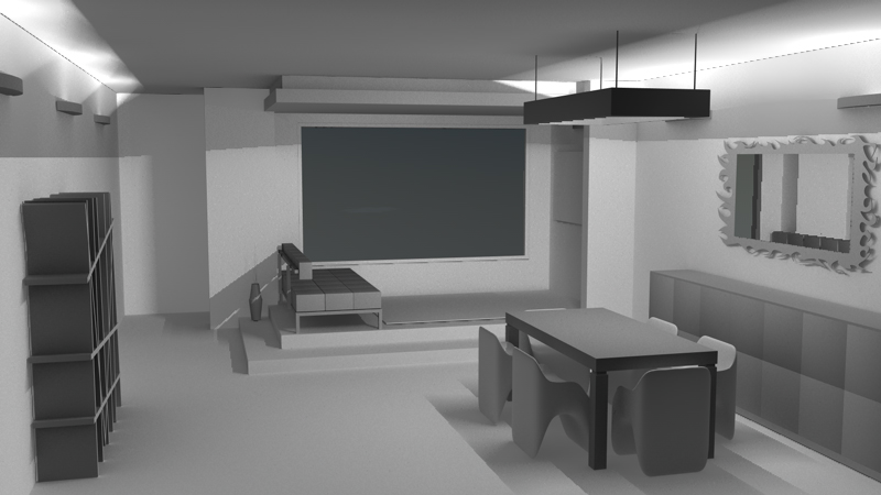

allora... credo di aver fatto tutto quello che mi hai detto ...
ho tolto l'ambient occlusion, alzato le luci delle apllique e abbassato quella del sarcofago...
l'unica cosa è stato trovare la "decadenza lineare" e forse manco l'ho trovata...
è per caso la forma area sotto dettagli? spero sia quella..
in più ho aumentato l'IG ora ha la profondità diffusione a 1 con intensità 100%...
ora mi sembra solo un po scuretta.... che ne pensi?
e poi le ombre mi sembrano un pochino troppo nette... (guarda quelle delle sedie sul pavimento)
ho toppato qualcosa... o devo cambiare altri parametri....?
grazie mille... a presto

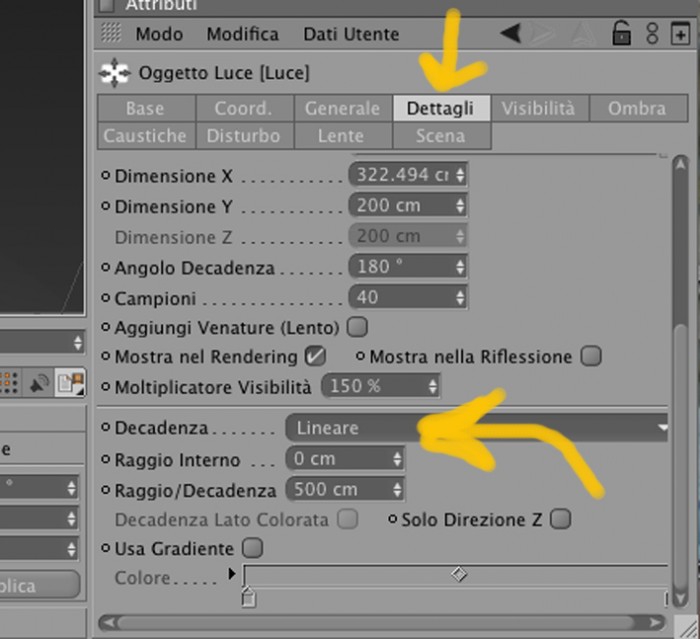

Eccoti dove trovare la decadenza lineare...
continua così non ti scoraggiare e prova.. prova.. e prova!

NICOLAB ha scritto:Eccoti dove trovare la decadenza lineare...
ok ora l'ho trovata....
ma per visualizzarla non devo settare le ombre per la luce... cioè
ombra nessuno...
se setto le ombre(tipo area) mi cambia il tag dettagli....
che faccio... tolgo le ombre?
