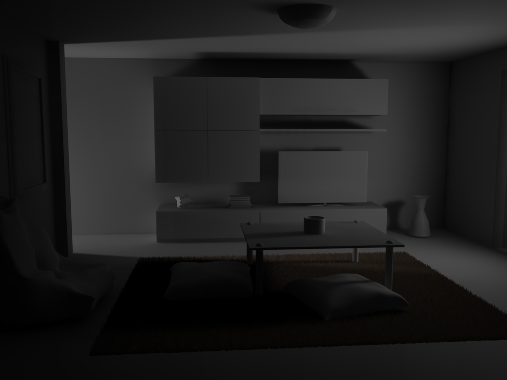

Ciao a tutti vi presento il mio primo lavoretto senza l'ausilio di motori di rendering esterni.
Andiamo con i dati tecnici:
il mio formidabile pc dual core 5200 2 gb di ram :(
Tempo di render : 1:42 hr
2 Luci:
1 dal corridoio al 76% e una dalla finestra da destra al 26% entrambi Luci Area.
GI Attivo con paramentri di default.
Smontatemi che devo migliorare molto.
Grazie a tutti :)
Uploaded with ImageShack.us

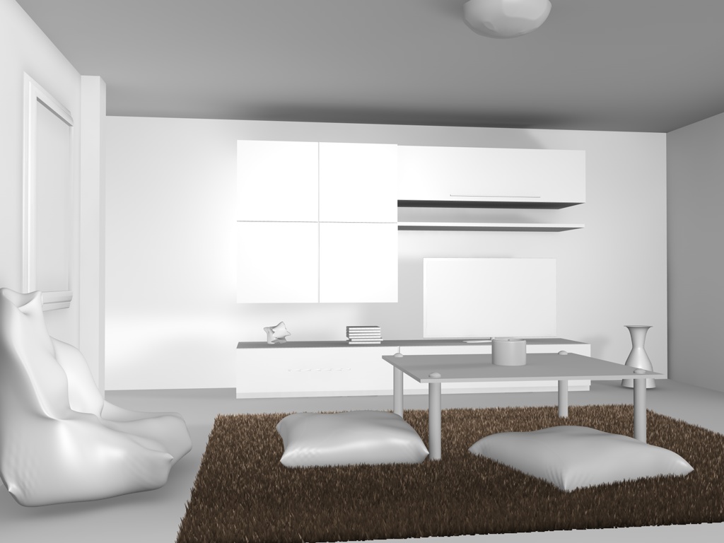

Allora aggiunto la prova senza materiali ma il tappeto prende quel colore nn so perchè. Cmq l'ombra è attiva solo sulla luce di destra con ombra morbida

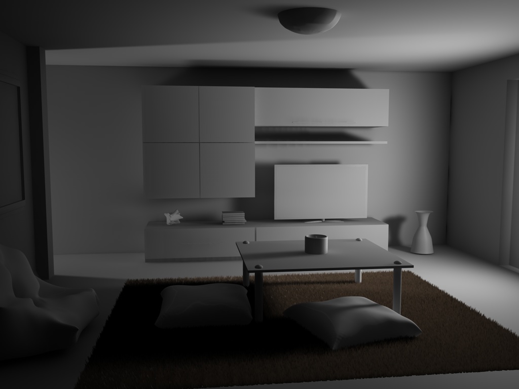

Allora ho levato quella luce ma ho dovuto rivedere le alte due perchè la scena risultava buia. Ho modificato la luce sulla destra portandola a 80 % e viene cosi

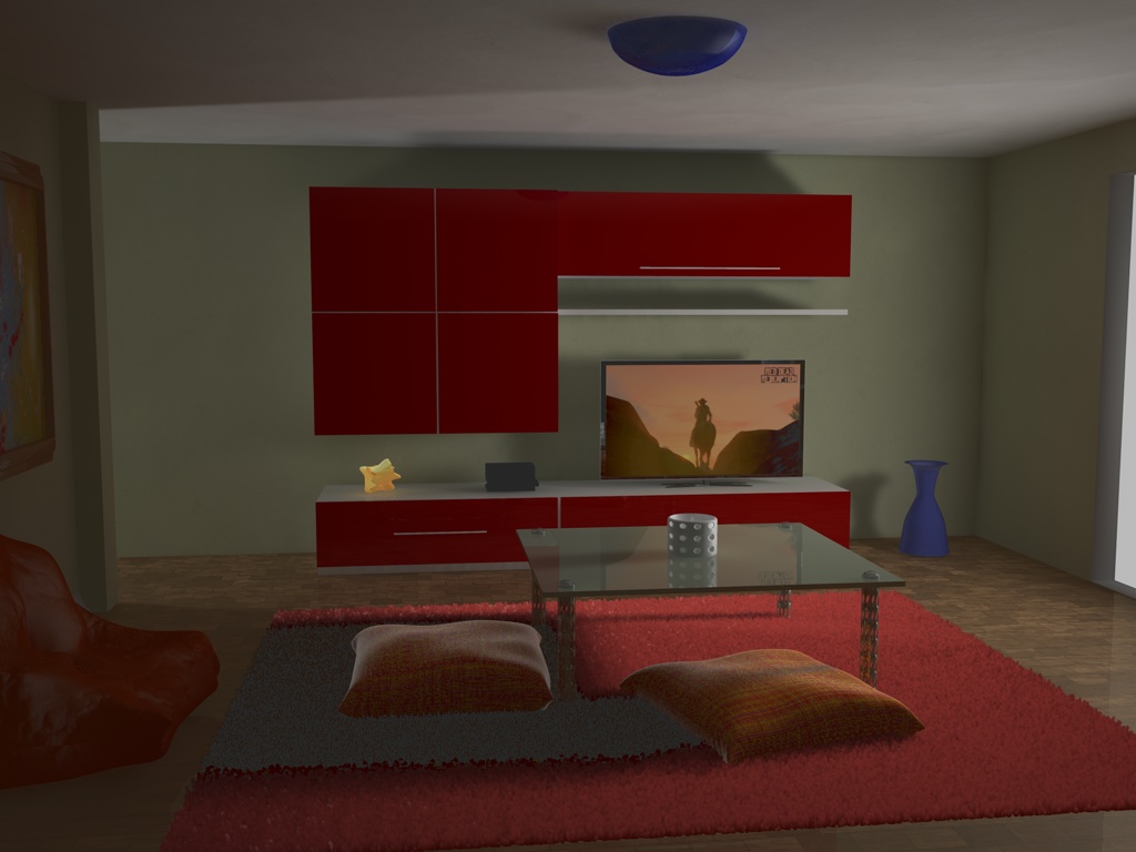

Allora ho giocato un po con le luci portando la luce di destra a 200% come consigliato e ho aggiunto il color mapping a 0.8 scuro e 1.2 chiari e ho avuto per me una buona riuscita con luci ed ombre

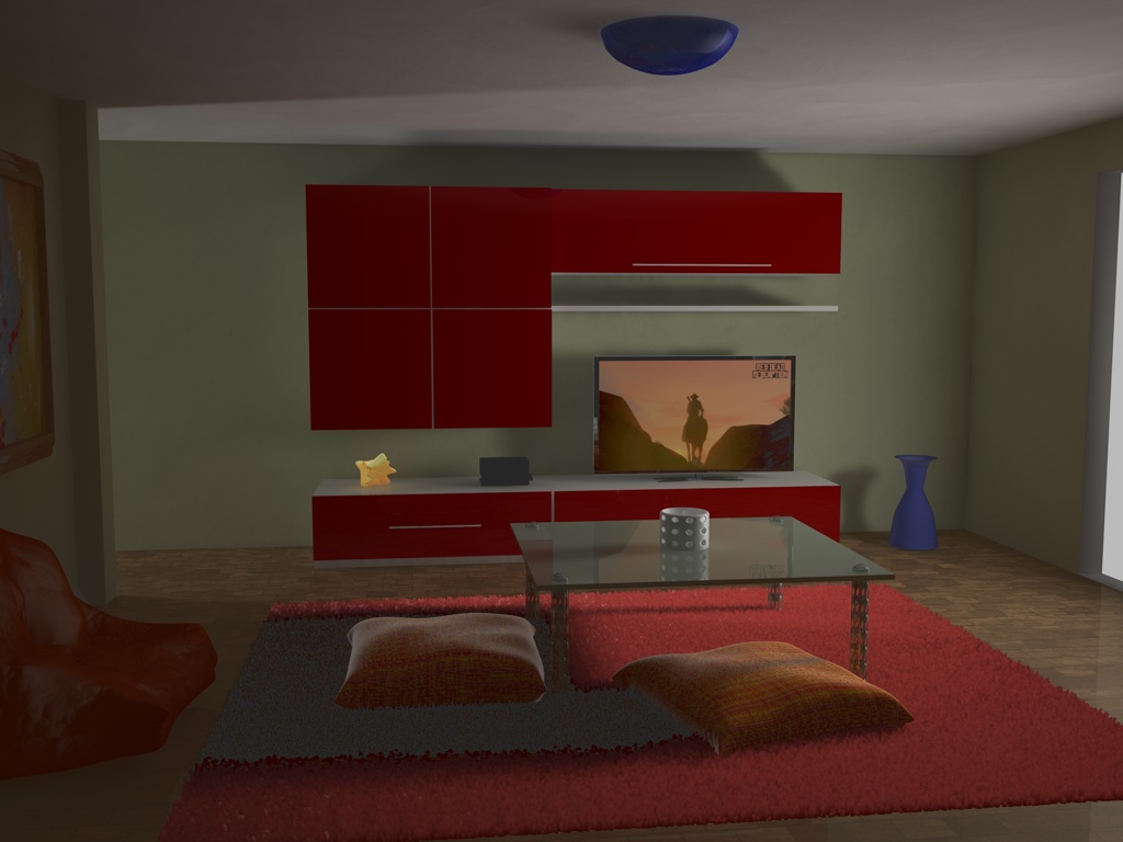

Poi però Ho provato con i materiali e mi è uscito questo errore nel rendering. Cosa è successo
Con materiali
Con materiali
Senza materiali
Senza materiali
