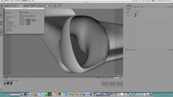

Ciao a tutti sono un nuovo utente e da circa un mesetto sto iniziando ad usare cinema 4d.
Ho riscontrato un problema tra il mio imac 27 che monta la scheda grafica ATI Radeon HD 4850 e la release 11 di cinema 4d.

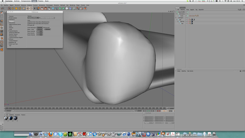

Nelle visualizzazioni in prospettiva e parallela in modalità ombreggiata lavorando con preferenze di view in open gl succede che quando mi avvicino agli oggetti la visualizzazione tende a ''tagliarmi'' gli oggetti come se facesse una sezione. cosa che lavorando con preferenze di visualizzazione software non succede.
Allego le immagini di riferimento
grazie a tutti per l'aiuto
Fabio

ciao, non vorrei dire una scemenza, ma in genere quel problema lo da quando l'oggetto è molto piccolo e la "telecamera" di cinema entra dentro l'oggetto appena zoommi...di solito, appunto, succede quando modelli oggetti molto piccoli, in tal caso ti consiglio ti scalare tutto del doppio o di 100 e modellare con un altra scala, poi lo fai ritornare delle misure giuste...

Ciao simone e grazie per l'aiuto
Ho provato a settare lo stesso file in metri ma da lo stesso problema...con un nuovo file nativo in m invece il problema sembra risolto...anche se quando mi muovo all'interno della scena fa un pò di sfarfallio..
Dovrò sempre lavorare in metri quindi?
mi sembra un pò scomodo dovendo sempre lavorare con piante architettoniche etc disegnate molto spesso al 100
Grazie,
