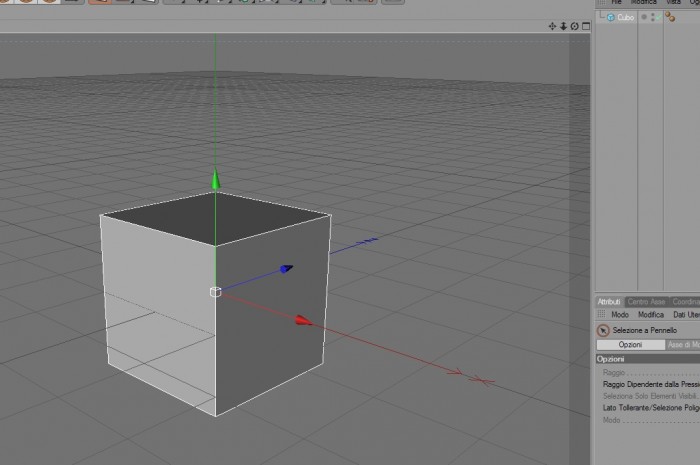

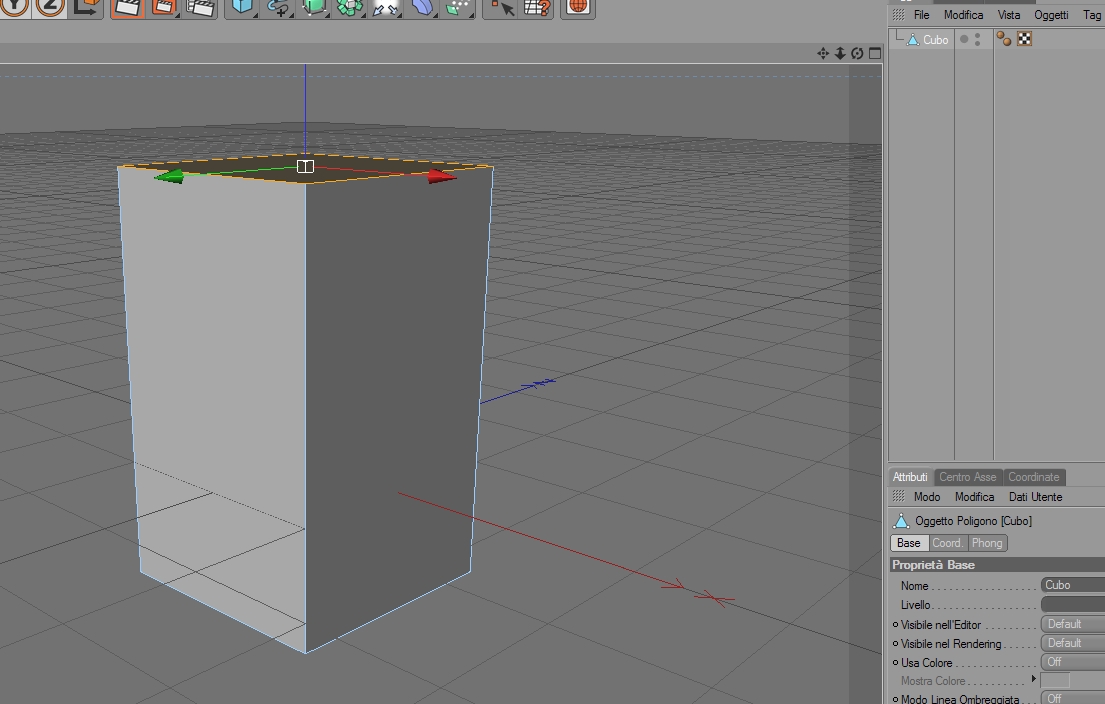

scusate, ma non ho capito la richiesta...in pratica si vuol fare in modo che un cubo, si deformi in un parallelepipedo? :?
non basta rendere un cubo qualsiasi editabile e trascinare una faccia lontano dal baricentro?
ripeto forse non ho capito la domanda... :?
cubo reso modificabile

..certo! giusto! :)
..anche se che la prima proposta è sempre reversibile e facilmente animabile.. :)
in pratica al nostro ale_jonas serviva un cubo che poggiato a terra crescesse solo in una direzione di un lato. Il cubo parametrico invece se aumenti una misura si allunga simmetricamente rispetto al baricentro. Cosa che utile talvolta ma non sempre!
