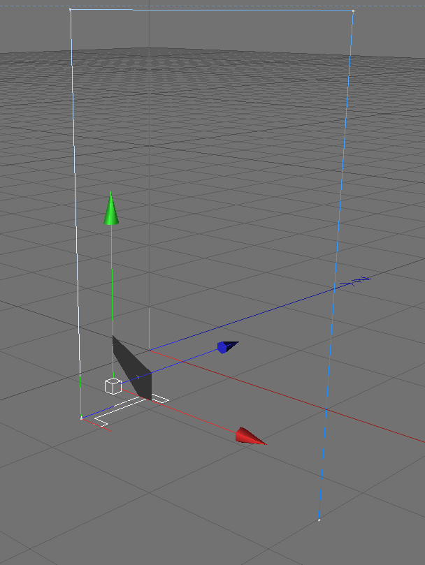

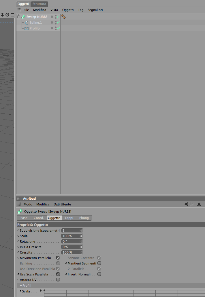

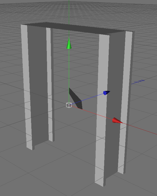

Gentilissimi, vorrei fare una porta, che potesse diventare un oggetto che possa prendere varie dimensioni, altezza e larghezza, simil blocco.
Ho pensato di prendere la lezione della cornice del quadro, quella del libro a pag. 66 67. Ho fatto una spline aperta che fingesse da guida, poi ho preso un profilo ho selezionato il parametro ad U e poi ho inserito una sweep, e poi messo tutto insieme. Bene nel parametro movimento parallelo ho messo la spunta, se no mi creava un quadrato, però vedo che il senso di orientamento è sempre lo stesso, e poi nella parte superiore non ho le ali, Dove sbaglio.
allego immagini
Vorrei crearmi una stanza tipo con porte e finestre dove cambiando i parametri delle spline posso cambiare le dimensioni delle porte e delle finestre.
Chicco

Devi togliere la spunta a "movimento parallelo", altrimenti la spline non seguirà l'orientamento che desideri.
Il difetto che riscontri, probabilmente, è dovuto all'orientamento degli assi della spline del profilo. La Sweep, se non ricordo male, dovrebbe agire sull'asse Z, quindi devi tuotare di almeno 90 gradi gli assi del tuo profilo ad U.

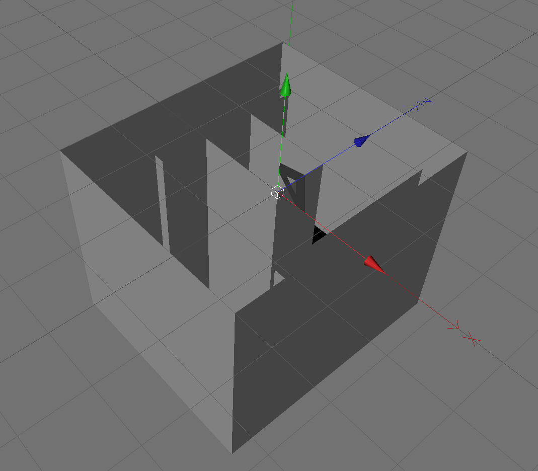

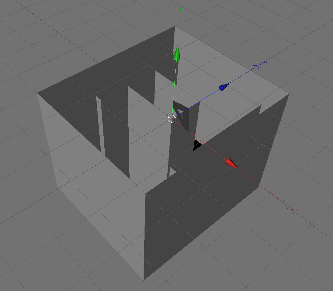

se tolgo la spunta a movimento parallelo è questo quello che succede!!
chicco

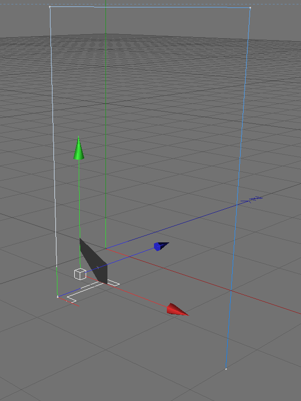

la forma che segue la traiettoria, deve avere l'asse z rivolto in senso perpendicolare alla forma stessa.
in pratica la forma deve fare parte del piano x e y, e l'asse z deve corrispondere alla traiettoria.
