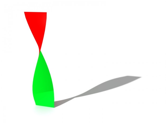

Salve...ho un problema con i materiali.
Ho una parete e non riesco a mettere due materiali,uno per la faccia interna ed una per quella esterna..seleziono la faccia e faccio set selection,ma quando metto la texture mi copre l'altra texture e la parete viene di un solo materiale.. :o

Prova così: guarda nella finestra Attributi del tag del Materiale: c'è la voce "Side". Espandi il manù e metti "Front" per un materiale e "Back" nell'altro.

guarda che deve funzionare... ma lo vedi solo nel render

In effetti Vray a me fa i capricci con questo fatto di mettere due materiali nello stesso oggetto. Infatti anche se assegno un materiale ad una seleione poi si colora tutto l'oggetto, e torna tutto normale solo quando assegno l'altro materiale al resto dell'oggetto. Sinceramente non so a cosa sia dovuto. Sarà una delle tante imperfezioni di Vray..

con vray è ancora piu semplice usando il vray2sidedmaterial... crei due materiali, crei un vray2sidedmaterial e gli trascini i due materiali nei due canali
edit: dimenticavo il traslucency color devi metterlo nero assoluto
