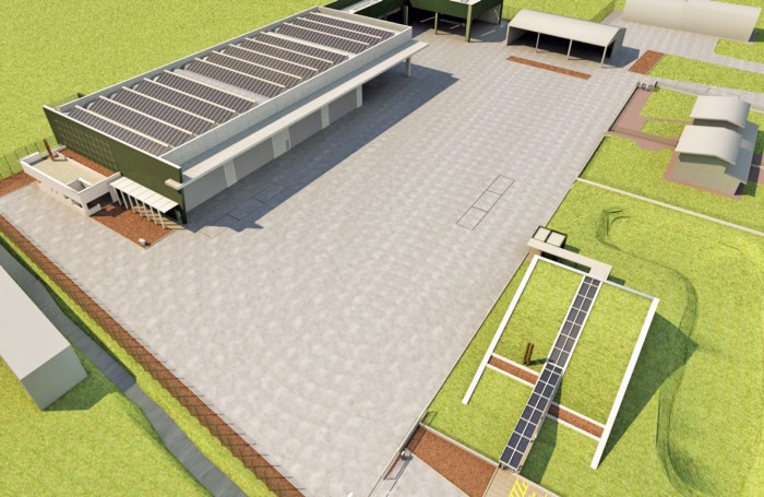

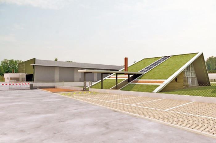

buonasera a tutti,
ho un problemino con questo lavoretto che sto facendo e volevo chiedere a voi tutti un aiuto.
Diciamo che non riesco ad ottenere un risultato che mi soddisfi pienamente nel senso che le immagini che ottengo sono un pò piatte, poco nitide,...
Cosa potrei fare per migliorare la resa??
La scena è illuminata con un HDR + luce infinito
motore di rendering AR
precisione 85
profondità 2
campioni 150
ris min/max: 250/600
Antialiasing migliore_ filtro: immagine statica_ soglia 10_ livello 2x2 4x4

Altro problemino che ho notato è la ripetizione della texture del materiali su elementi molto ampi come ad esempio il piazzale in cls di questa vista...esiste un metodo per sistemarla un pò meglio?
GRAZIE

ciao, per l'illuminazione non sono una "cima" quindi per questo penso sia meglio che qualcuno di più esperto ti consigli, per le texture dovresti usarne di molto grandi come risoluzione, così che ti copra interamente, per esempio, il tuo piazzale.

il render non mi pare affatto male.. considerando oltretutto che stai usando ar2
per le testure effettivamente sono migliorabili, per esempio quella dell'asfalto, in internet dovresti trovarne di buone, a cui applicarai un po di bump - rilievo
per quelle delle mattonelle effettivamente sono ripetitive e come ti ha gia detto gabriele dovresti cercarne di piu grandi .. quelle che ricoprano il piazzale intero sono sicuramente testure professionali a pagamento.. tipo le arroway:

grazie a entrambi dei suggerimenti, ora proverò a cambiare delle texture.

quoto riguardo l illuminazione.se vuoi ottenere un contrasto maggiore tra luci e ombre non puntare la luce direttamente sulla facciata che si vede
